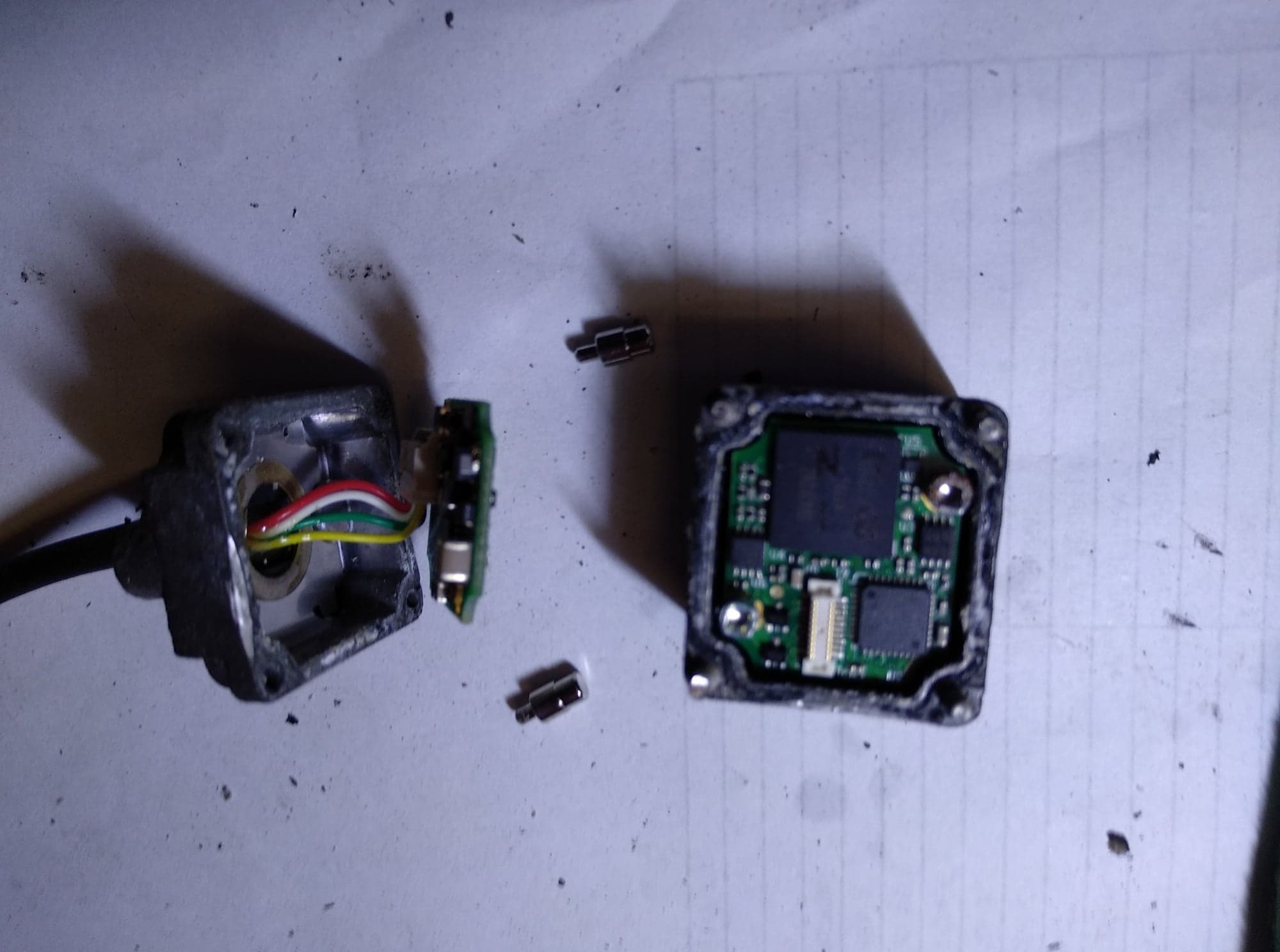

lutek34
Lokalizacja: Krosno
Outback IV - kamera cofania - coś nie tak
Post 24 gru 2020, o 19:43
ja swego czasu w Tribeca miałem problem z OEM kamerą, były momenty że w ogóle nie działała, wymontowałem ją, rozebrałem ją myśląc że będzie skorodowana wewnątrz, ale wyglądała OK, poskładałem do kupy i zaczęła działać OK.
