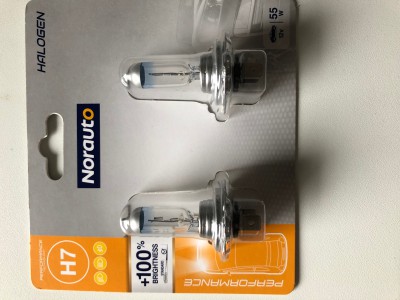

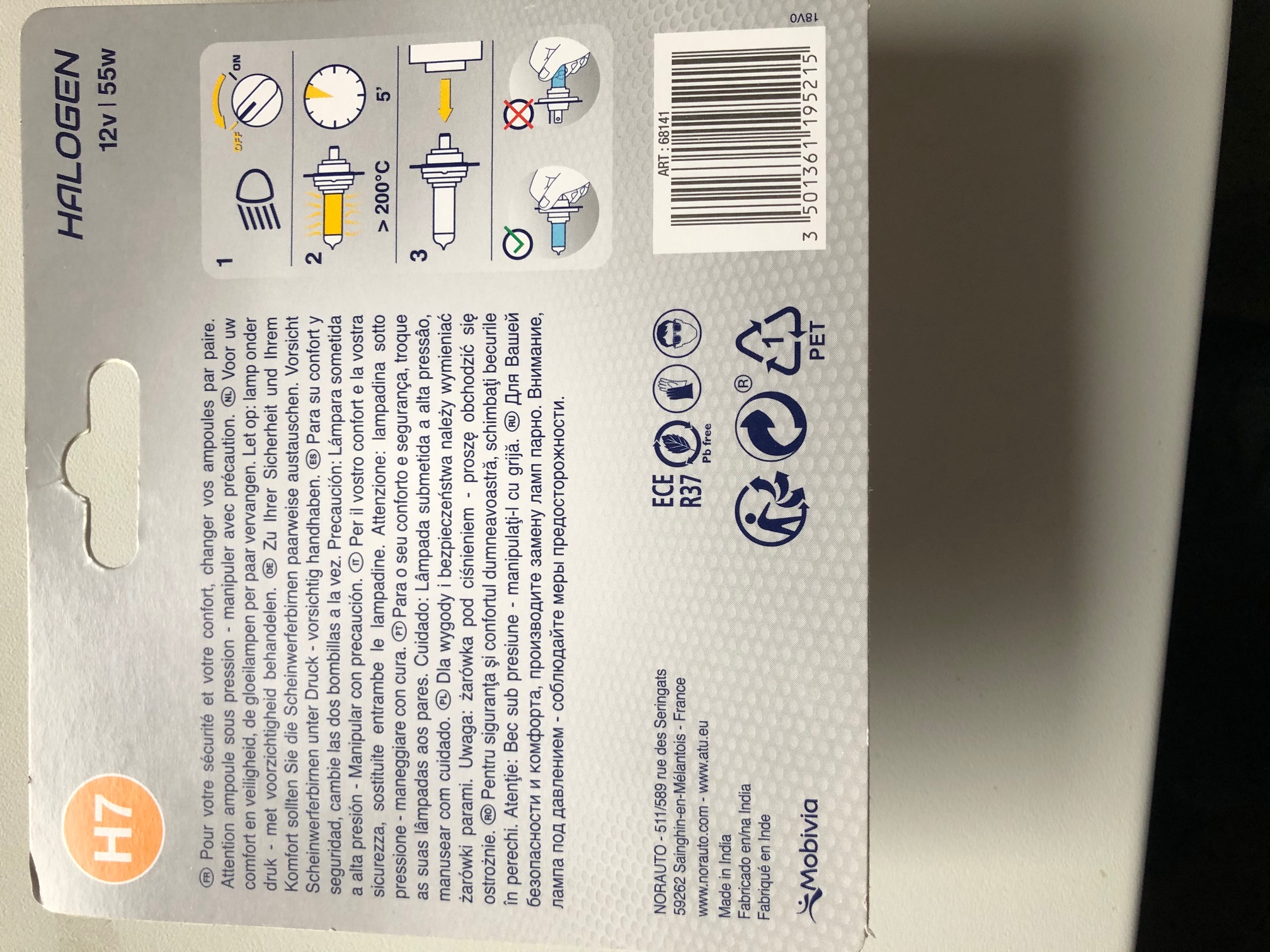

RobRobson
Auto: Subaru Forester SG 2,0 benzyna
jakie H7 do Forestera, jak poprawić światła mijania
Post 22 gru 2020, o 22:19
W kwestii żarówek premium, ponawiam prośbę. Jeżli ktoś ma doświadczenia z H7 norouto +100% światła, (brak opisu na opakowaniu ile godzin wytrzymują) prośba o info zwrotne :?: :?: :
- warto kupować?
-nie warto kupować?
-na jak długo wystarczą przy użytkowaniu 2h dziennie?

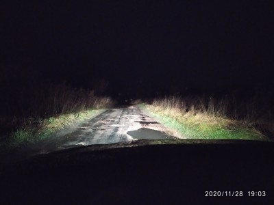

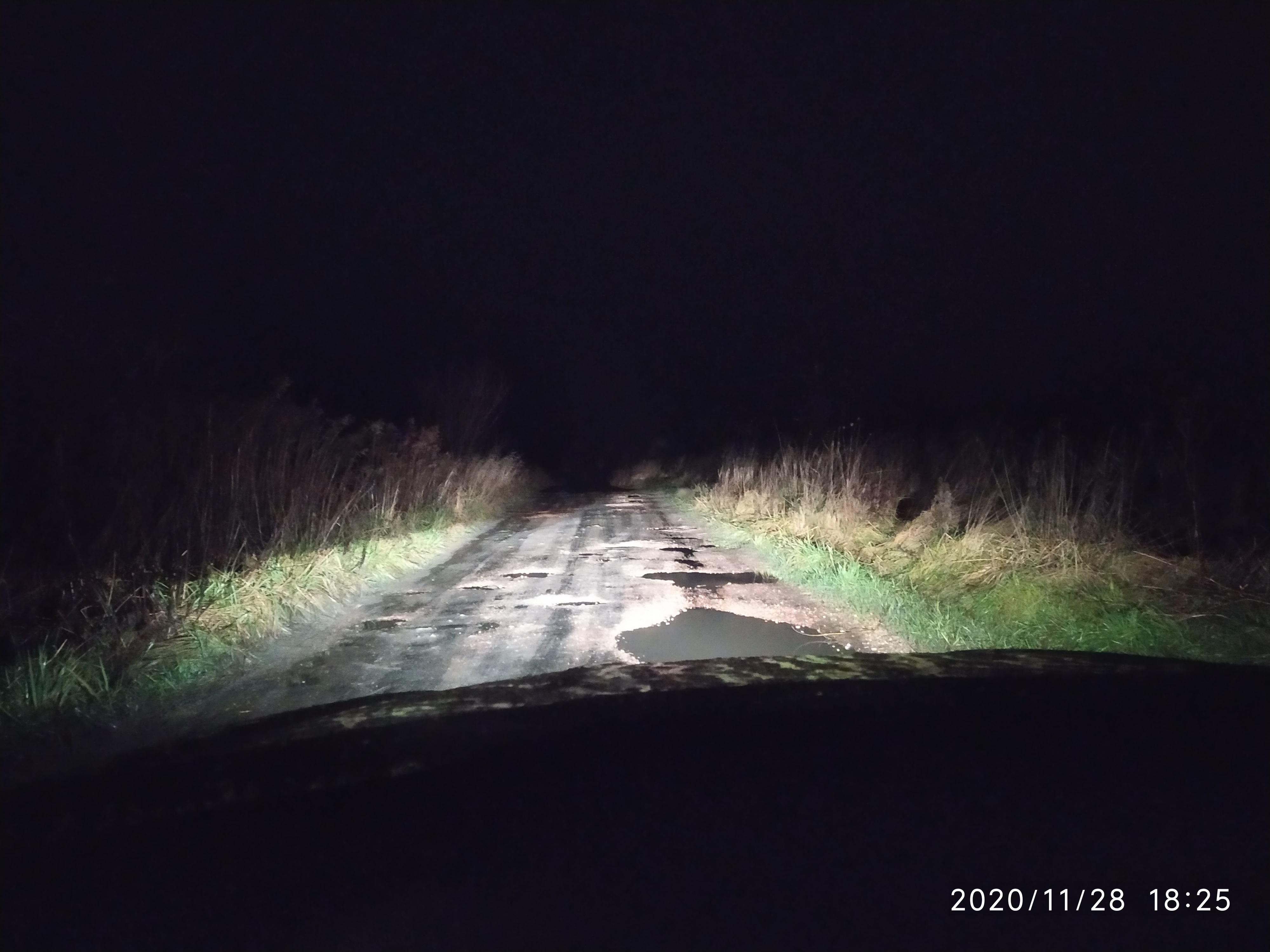

Ze względu na to, że ciężko znaleźć jakiekolwiek dane dotyczące żywotności zarówek, kupuję głównie Philipsy a dla kontrastu czasem coś innego licząc na coś? W sumie nie wiem na co :-)
I tak poczyniłem latem zakup:
Tungsram 55W Megalight Ultra +90%, których używałem przez kilka miesięcy i świecą w OBK tak
oraz od nieco miesiąca Philips 55W Vision Plus +60%
Cena podobna, wrażenia zza kierownicy także z lekką korzyścią dla tych drugich ze względu na bardziej płaski rozsył i prawdopodobnie żywotność.
