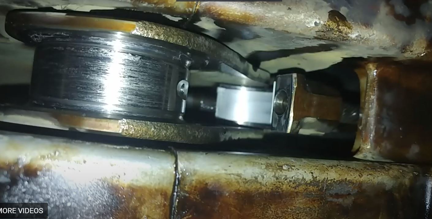

Sorry, ale to jakiś absurd wymieniać część panewek korbowodowych. Co to ma dać? Albo wszystkie, albo po czorta się babrać?
Panewki główne wału też tak wymienisz? ;-)
PS
Na taki wał nowe panewki? :-d
Niezły instruktaż ten filmik :giggle:
Ostatnio zmieniony 8 sty 2021, o 11:57 przez jarmaj, łącznie zmieniany 1 raz.
