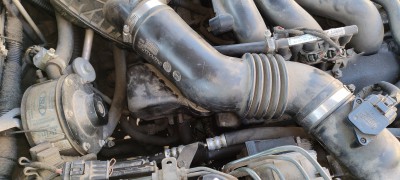

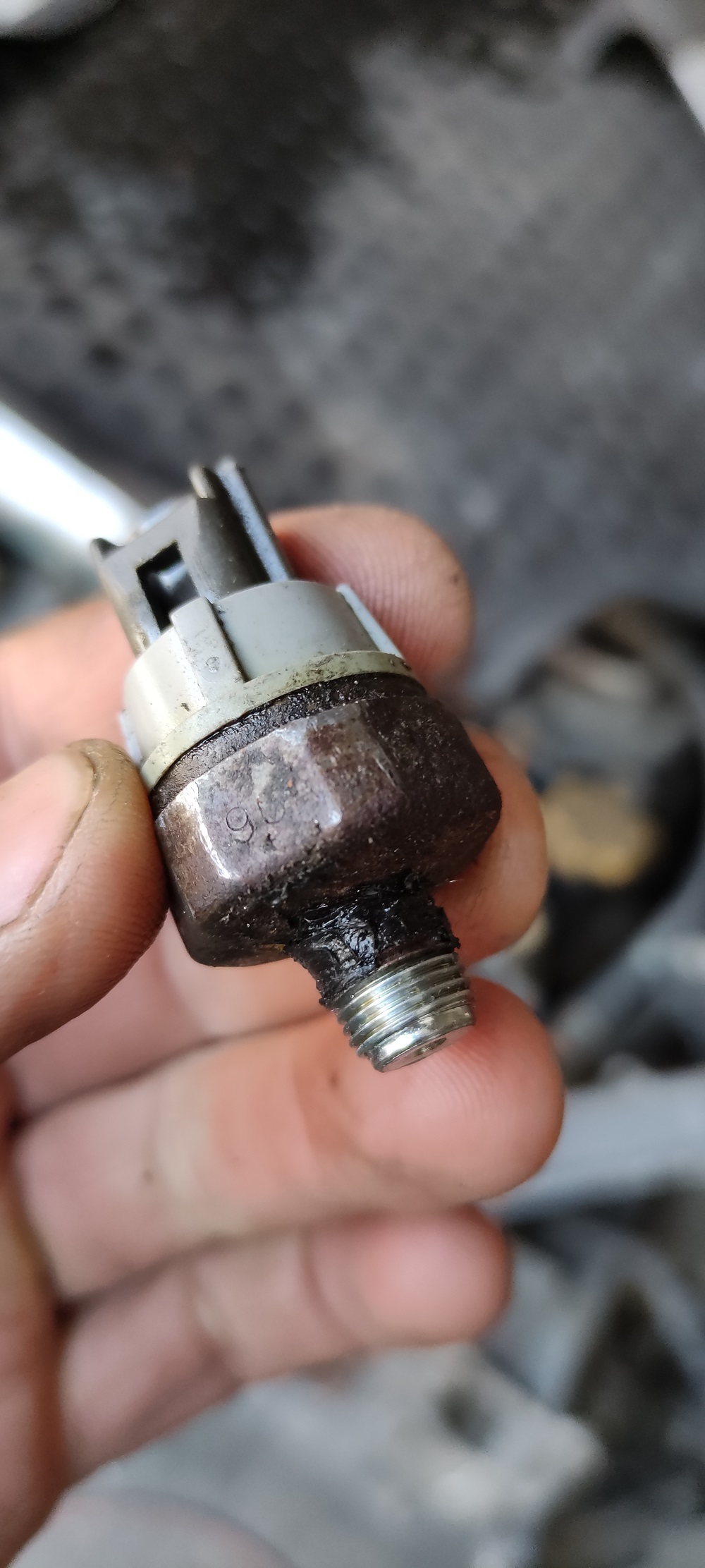

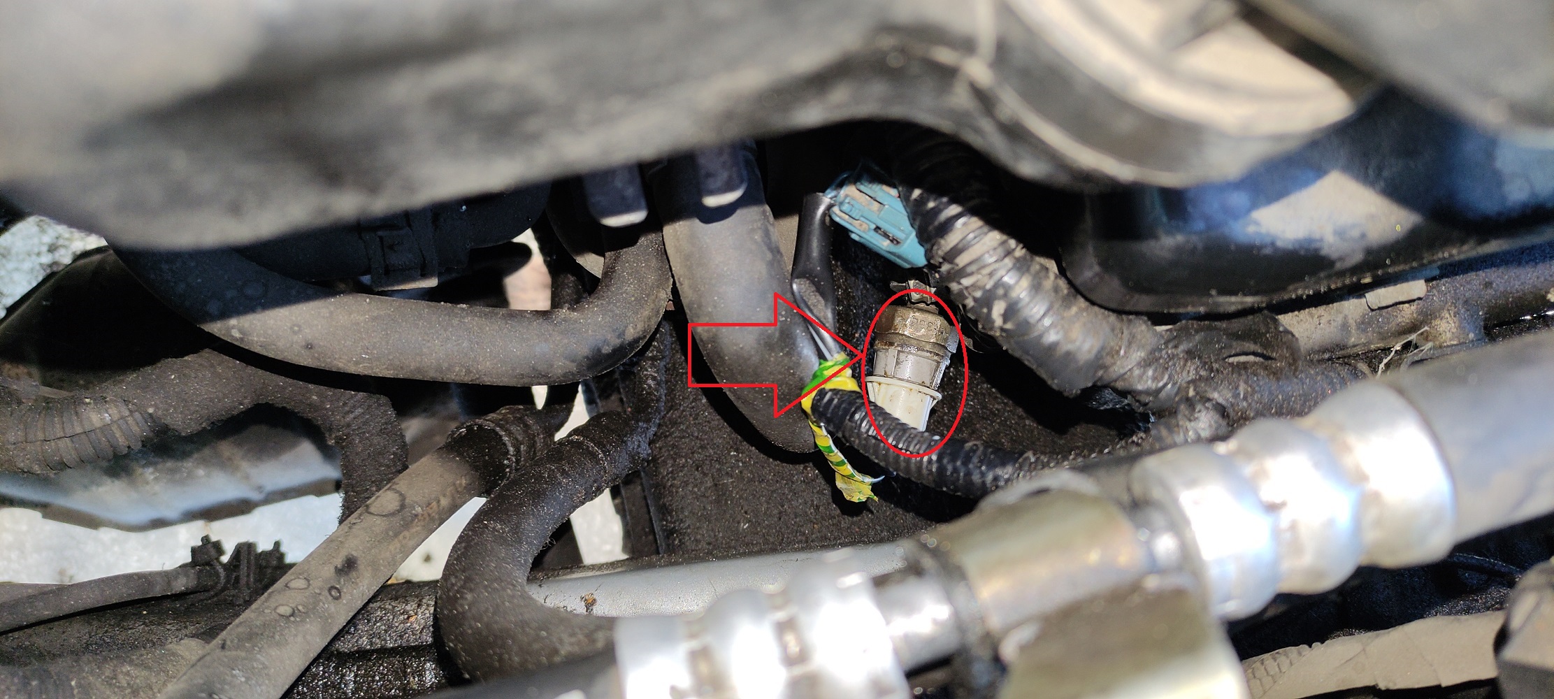

Uszkodzony był czujnik ciśnienia oleju od zmiennych faz z prawej strony silnika umiejscowiony z tyłu silnika pod rurą od dolotu, pod elektrozaworem od zmiennych faz.
Tak wygląda czujnik.

Żeby się do niego dostać potrzebne są klucze 8, 10 i 24.
Odkręcamy klemę minusową (klucz 10).
Demontujemy rurę od dolotu (dwie opaski na klucz 8).
Wyciągamy wtyczkę od elektrozaworu i od naszego czujnika.
Odkręcamy czujnik kluczem 24, Najlepiej podłożyć szmatę na belkę silnika, bo trochę oleju się wydostanie.
Wycieramy gwint czujnika.
Wkręcamy sprawny (pamiętajmy o kleju do gwintów albo o silikonie, bo może ciec potem) momentem na 17 Nm ( ja z powodu kiepskiego dojścia przykręciłem na czucie) :giggle:
Montujemy co zdemontowane w odwrotnej kolejności.
