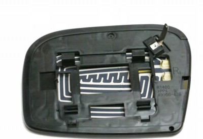

I od razu przejdę do problemu... Otóż w moim Legacy przestało grzać lewe lusterko zewnętrzne (od strony kierowcy), mam pytanie - czy ktoś próbował demontować cały wkład wraz z matą grzewczą?, zaznaczam że nie chodzi mi o demontaż samego szkiełka, tylko całości wraz z matą grzejącą, bym mógł pomierzyć czy dochodzi napięcie w tym miejscu. Od razu dodam że pozycjonowanie elektroniczne działa i składanie również, brak jedynie podgrzewania. Oczywiście prawe lusterko oraz tylna szyba grzeją bez problemu, więc problem bezpiecznika wykluczyłem.
Wkład lusterka z matą grzewczą do Legacy IV H6

Znalazłem zdjęcie oryginalnego wkładu i widzę że ma zatrzaski plastikowe, może można spróbować podważyć to śrubokrętem ?
