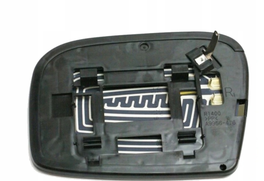

Znalazłem zdjęcie oryginalnego wkładu i widzę że ma zatrzaski plastikowe, może można spróbować podważyć to śrubokrętem ?

Ale nie wiem czy ryzykować, żeby nie pękło...
