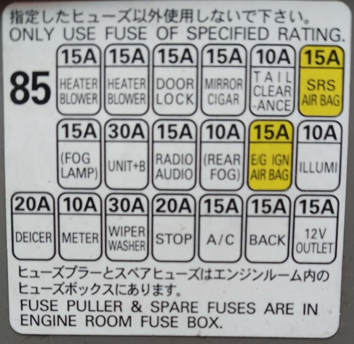

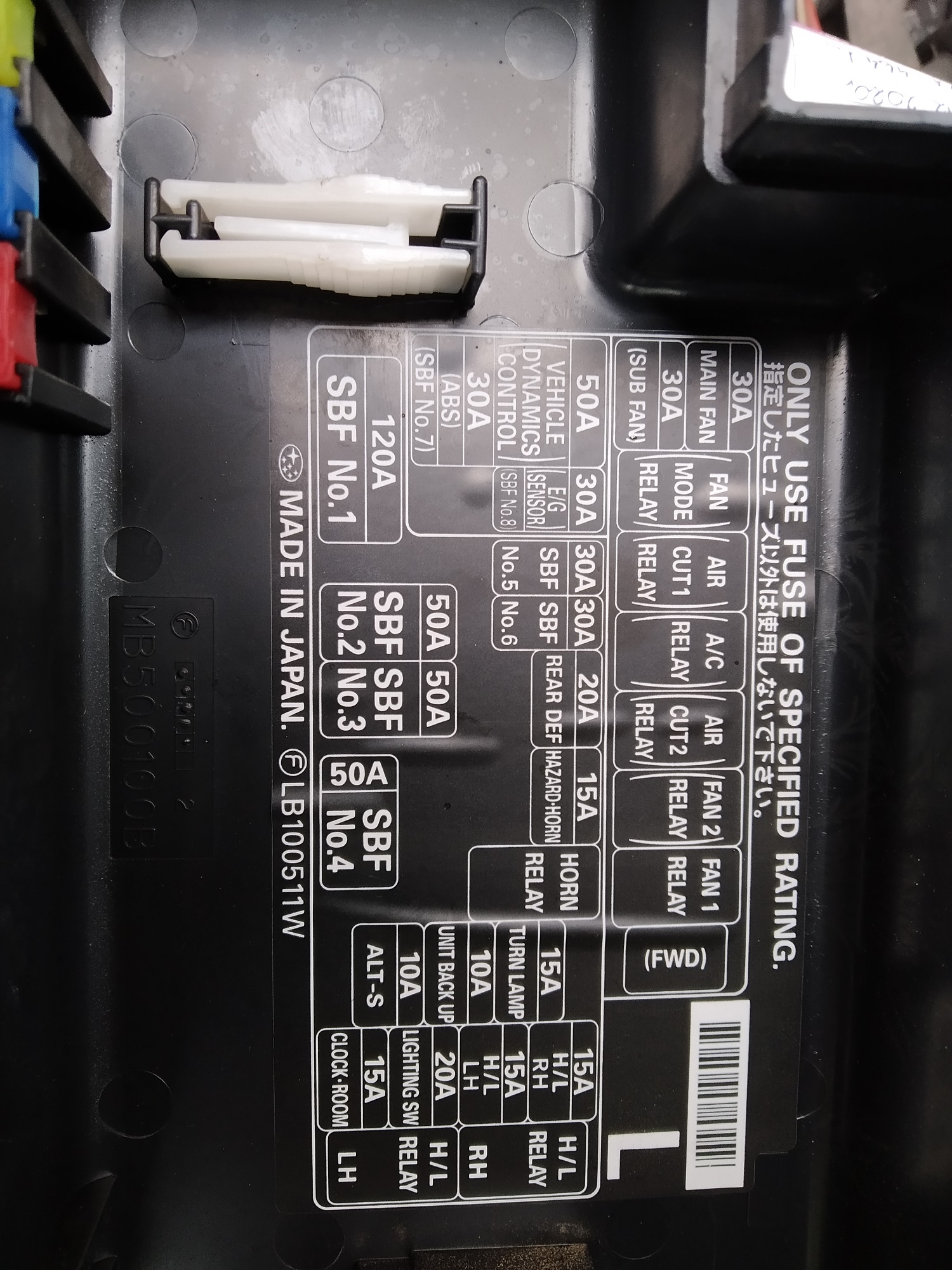

Rozmieszczenie bezpieczników i przekaźników wrzucam w plikach.

Dokładnie tak jest w tym modelu/roczniku. Stara dobra elektronika Hitachi ;-)
Na pierwszej fotce: 3 od prawej u góry (mirror/cigar) i 3 od prawej w dolnym rzędzie (A/C). Sprawdzamy czy jest napięcie na obu końcach, ma być przy włączonym zapłonie.
.. chyba że ktoś wsadził łapy wcześniej, np. gazownicy potrafią brać z tych bezpieczników zasilanie "po stacyjce" a centralki LPG znane są z tego że działają "jakoś". Nie pamiętam który jeszcze, ale kojarzę że grzanie tyłka i lusterek było na innym obwodzie zrobione (znaczy bezpieczniku). Zobaczę w Legacy MY'03 jak mi go w tym tygodniu dowiozą (do reanimacji), powinno być tak samo.
Pod maską przekaźnik A/C masz opisany, on jest od załączania sprzęgła sprężarki, więc w tych okolicznościach do wymiany albo przynajmniej sprawdzenia. Od dołu bym tą skrzynkę przekaźników też obejrzał, da się bez używania magii. Dobra, lekko nie jest, ale jak "wybuchło" to czort wie czy nie spaliło np konektora we wtyczce tej skrzynki bezpiecznikowej - zdarzało się, niestety.

BINGO!
Zjarane połączenia w tablicy bezpieczników, tylko w tej pod maską. Niestety musiałem się poddać, bo czasu nie miałem sam naprawiać i oddałem do elektryka. Okazało się, że pod kierownicą też przytopiło - nie było masakry, ale zrobił obie. Wyszedł kolejny wrzód, bo poszła przy okazji sonda pierwsza (a przynajmniej taka diagnostyka z komputera P0031). Decyzją elektryka ma iść do wymiany, tylko nie podał mi part number - "bo nie wykręcał, nie sprawdzał, nie wie jakie tam w tych japońcach siedzą"
