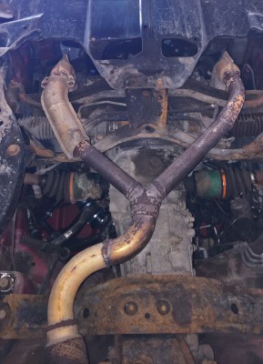

Sprawa pierwsza wydech. Bulgocze, ok ale wiem, że nie jest to dobre dla silnika (na dodatek z taką konstrukcją jaka siedzi przy silniku - zdjęcie)
kolektor bulgot
Nie podoba mi się w jaki sposób odprowadzany jest przepływ spalin. Na dodatek nie ma katalizatora a wydech jest przelotowy.

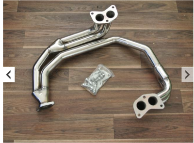

Zastanawiam się jeszcze w razie braku pomysłu nad takim kolektorem + za nim katalizator ceramiczny o normach 3/4 i na koniec tłumik przelotowy.
Katalizator musi być. Co do kolektora kusi mnie zwłaszcza równo odległościowy.
W drugim wolnossaku 125km mam taki i za jego sprawą pośrednio dostałem wzrost mocy o 10km - sprawdzane na hamowni przed i po z tym że tam nie ma kata ale na końcu jest tłumik komorowy z cienką końcówką
