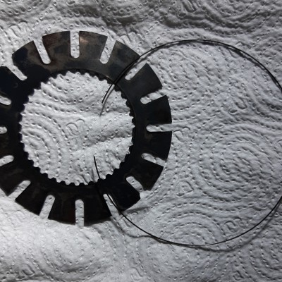

Drodzy forumowicze proszę poratujcie. Zabrałem się za regenerację centralnej wiskozy w foresterze sg. Wszystko rozebrałem i tu spotkała mnie nie miła niespodzianka. Jedna z płytek okazała się pęknięta i jeden z pierścieni dystansujących pogięty. Czy ktoś nie miałby do sprzedania takich części. Może komuś zalega jakaś stara uszkodzona wiskoza.
Załączam fotkę o jakie części się rozchodzi (płytka z wewnętrznymi zębami i cieniutki pierścień).
Mam ewentualnie jeszcze pomysł, żeby może pominąć tą jedną płytkę i złożyć bez niej, ale nie wiem czy to będzie działać. Może ktoś przerabiał taki temat, albo ma jakieś inne pomysły?

A nie możesz kupić w serwisie?
Pisz do Marka do ASO w Dzierżoniowie.

najtaniej będzie kupić używaną i oddać do profesjonalnego warsztatu na regenerację...

Szukałem na necie samych płytek, ale nigdzie nie znalazłem. Myślę że może być ciężko z kupieniem nawet w ASO, ale spróbuję zadzwonić w poniedziałek. Dzwoniłem do LSD Factory gdzie regenerują, ale samych płytek nie sprzedają, mogę im wysłać swoją bo podobno wymieniają przy regeneracji wszystkie, także kupno używki mija się z celem.
Dzięki za podpowiedzi, jakby ktoś coś jeszcze miał to chętnie poczytam.

Skontaktuj się z carfitem :arrow: viewtopic.php?f=25&t=10085&view=unread#unread
Regenerował wiskozy, wzmacniał je, więc może będzie potrafił pomóc.

Dzięki za namiar. Jutro spróbuję dzwonić i zobaczymy co z tego wyjdzie.
