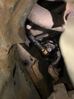

Hej forumowicze. Z okolicy tylnego wału zauważyłem wyciek paliwa, przyczyna znajduje się nad wałem, dostęp jest tam słaby, nie wiem co to dokładnie jest ale wygląda jak jakiś czujnik/filtr na wężu paliwowym.
W serwisie powiedzieli że to prawdopodobnie "fuel damper", nr 42086-AG070. Przegnił i kapie. Oczywiście koszt tego małego czegoś razem z wymianą to ponad 8 stówek.
Niestety nie mogę znaleźć żadnych konkretnych informacji na necie, nawet tego dampera w żadnej ofercie.
Czy ktoś miał podobny przypadek?
Czy jest jakieś rozsądne rozwiązanie, zamiennik do tej części?
W załączniku zdjęcie jakie udało mi się zrobić
Z góry dziękuję za pomoc

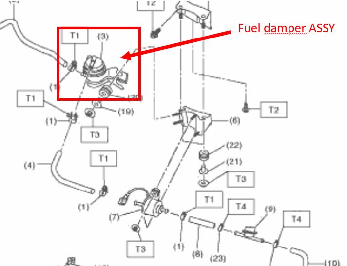

Czy ktoś, coś? Na rysunku poniżej zaznaczyłem o jaką część chodzi, nie mogę nigdzie tego znaleźć.
Może chociaż namiar na kogoś kto ma wybór części używanych?
