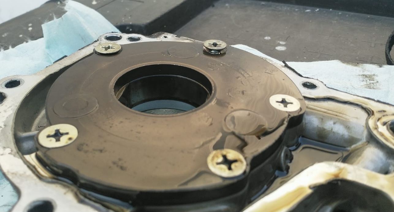

Demontaż pompy oleju a tu taka niespodzianka.
Dwie śruby stożkowe odkręcone.
Zakładam że, przez luźna pokrywę pompy olej pod ciśnieniem wypchał symering. Z powodu dużego wydatku pompy, mały odpływ przy uszczelniaczu nie był w stanie odprowadzić takiej ilości oleju.
Jak poskładam wszytko i zrobię trochę kilometrów to będę miał pewność że to przyczyna.
Z tego co mi wiadomo pompa oleju nigdy nie była demontowana.
Sylikon pomierzy pompą a blokiem był szary, taki jest fabrycznie?
