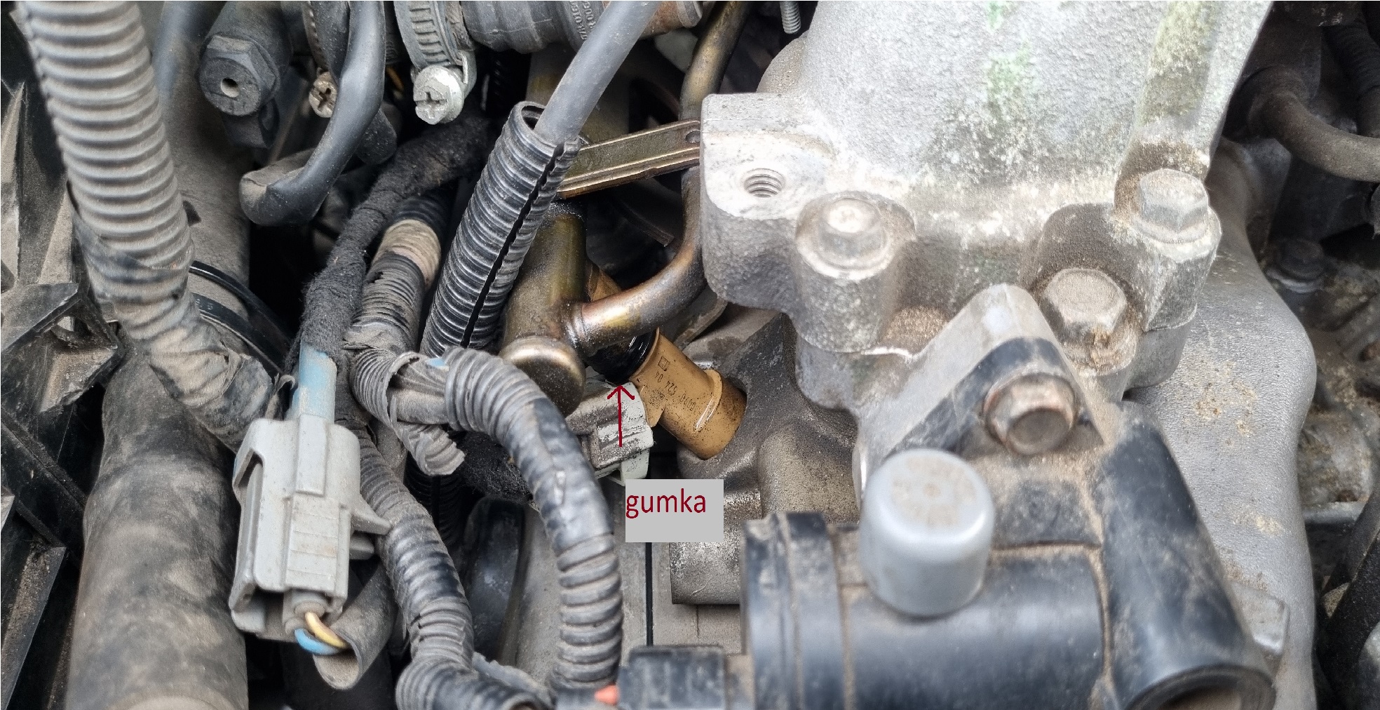

Gdy właśnie tydzień temu troszkę grzebałem przy silniku zlokalizowałem też jakby wadliwy wtrysk benzyny.
Pozostałe są suche a ten jeden spod gumowej uszczelki przecieka, a gdy ruszyć ową gumkę ręką to nawet się leje.
Proszę o pomoc w dalszych krokach aby wyeliminować wypadanie zapłonów.

Zamień cewki miedzy cylindrami. Masz przecież z tego co widać osobne na każdy cylinder. Jeśli kuleje na benzynie i LPG to wtryskiwacze dla obu paliw można wykluczyć. Zamień cewki między np 3 i 4, jeśli wypadanie się przeniesie to będziesz miał winowajce. To że 1.5 roku ma nie świadczy o tym że musi być to ciągle sprawne.
Jak to nie pomoże to wypada kompresję zmierzyć. Może się okazać że będzie niższa właśnie na 3 cylindrze, wtedy bym jeszcze luzy sprawdził.
