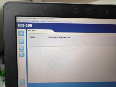

CVT została opuszczona celem wymiany uszczelniacza wału tylnego. Po włożeniu, auto przejechalo ok 20km i to by było na tyle. Komputer Autodata (jak dobrze pamiętam) pokazuje błąd p700, w skrzyni czysto.

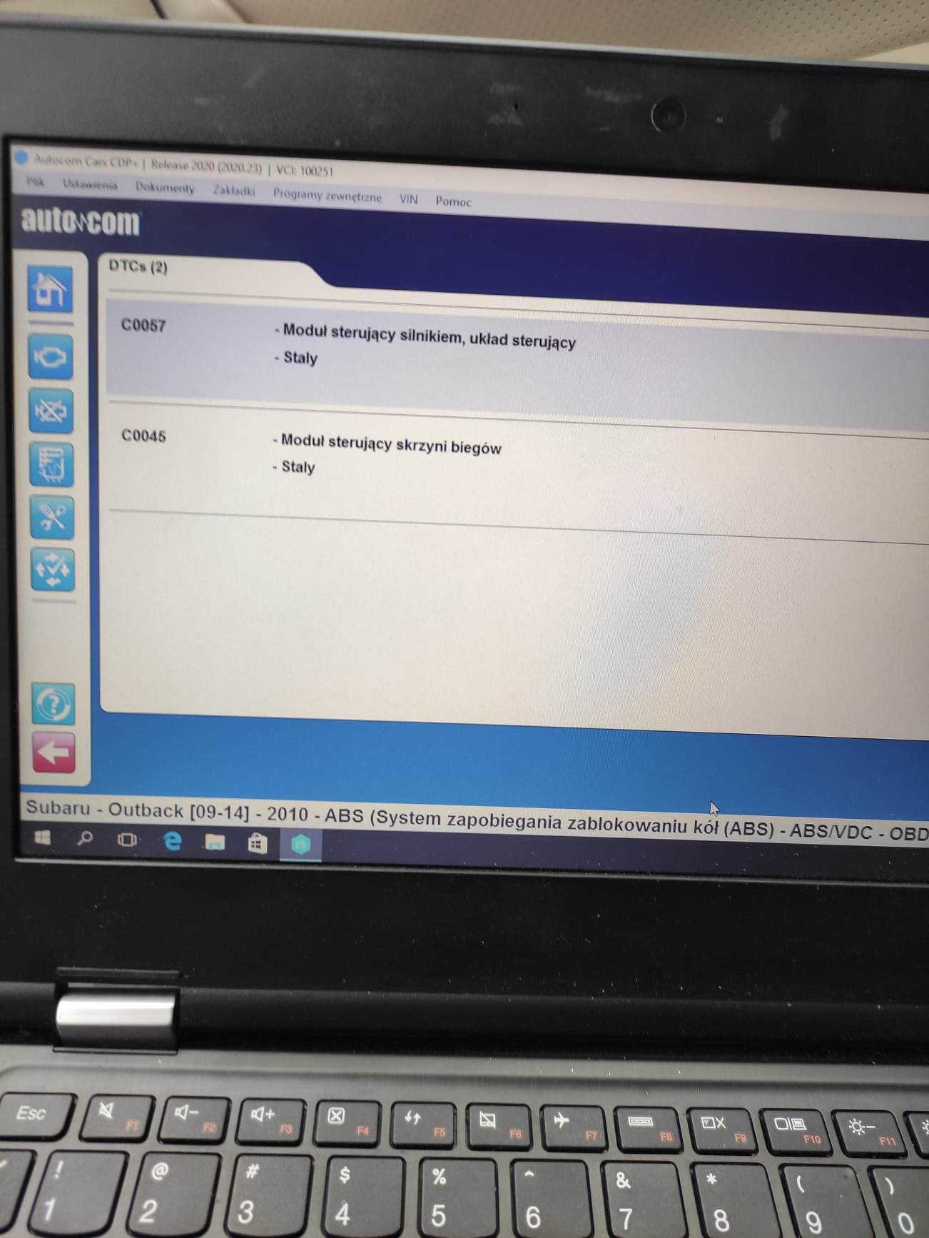

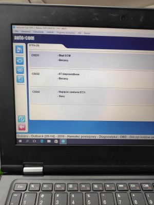

Poza p0700 są jeszcze takie błędy:
C0231 błąd ECM,
C0232 AT nieprawidłowe
C0242 napięcie zasilania ECU
C0057 moduł sterujący silnikiem
C0045 moduł sterujący skrzynią  biegów
Jest coś wspólnego? Jakiś bezpiecznik? Przekaźnik? Macie jakiś pomysł?
