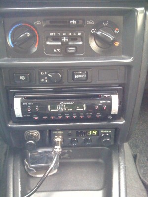

A, zadam teraz pytanie trywialne - nie obraź się: czy po włączeniu klimy trzymasz przycisk trochę dłużej, aż mrugnie dwa razy? Dopiero takie włączenie włącza tryb "auto" i - przy zastrzeżeniu opisanym powyżej dot. działania czujnika - pozwala ustawić temperaturę na żądaną wartość.
Re: Klima działa a i tak gorąco
Przemeq, po zdjęciu z awatara wnoszę, że on ma troszkę inny przycisk i nie ma tego mrygania, bo to stara generacja. Chyba.

jarmaj pisze: Tam jest klima typu "jest-nie ma" i raczej nie ma żadnych czujników w kabinie.
A u Ciebie jak jest?
jest jak pisałem albo On albo Off i można co najwyżej dać troche pokrętło w strone czerwonego jeśli wieje za zimno
