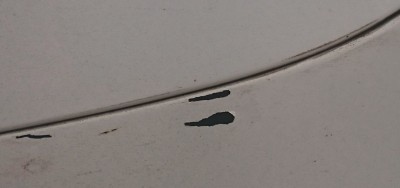

Post 27 lis 2015, o 11:37
taka sytuacja droga redakcjo ;-) No cóż, dziecko cofało w nocy i nie zauważyło stojącego innego auta. Na szczęście oprócz lekkiego starcia na krawędzi blachy (widać na zdjęciu) i trzech zdrapek lakieru na zderzaku, nie ma większych szkód.
Mam lapier zaprawkowy, jak to najlepiej naprawić własnymi siłami? Czy oddać do jakiegoś zakładu? Nie chcę lakierować całego zderzaka. Największa zdrapka ma może z 6mm
