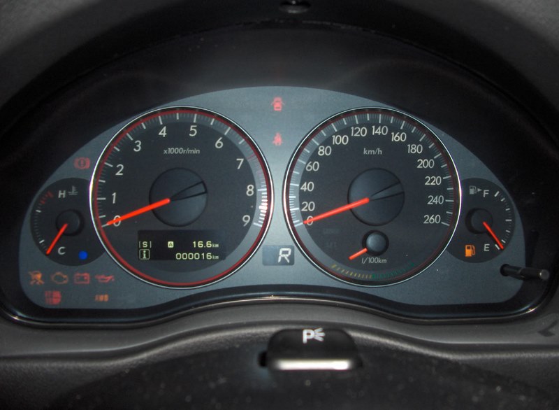

Re: Tribeca - bierze duuużo oleju
Post 1 sie 2009, o 12:29
gregski pisze:rrosiak, mozliwe, ze byl dobrze dotarty. miales go u siebie od 0 km? ja nie wiem czy moj nie byl przypadkiem autem prezentacyjnym na poczatku.. a jak sie traktuje auta prezentacyjne wie kazdy, kto choc raz sie wybral na test drive do salonu..
Przyjąłem go z takim stanem na liczniku, chociaż był zarejestrowany miesiąc wcześniej jako demo. Może nie cofali licznika :-)
Post 1 sie 2009, o 12:33
rrosiak pisze: Przyjąłem go z takim stanem na liczniku
chili novka sztuka ;)
zreszta, to oczywiste, ze docieranie ma kolosalny wplyw..
