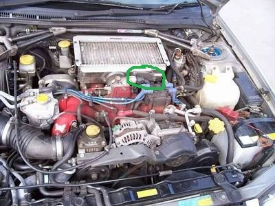

Witam,
to moj pierwszy login na tym forum, i odrazu chcialbym prosic o pomoc...
w najblizszych dniach kupuje Type R ver.6 , ktora upatrzylem u handlarza, a ze jest recesja to udalo mi sie wytargowac dobra cene ;)
problem w tym iz w miejscu w ktorym powinien byc zawor uspustowy jest zaslepka i nie wiem czy to prawidlowo i co sie z tym idzie czy silnik albo turbina nie sa uszkodzone albo nei dziala turbina poprawnie, nie wiem w tym temacie zbyt wiele.
dodaje zdjecie i z gory dziekuje za pomoc.

Moim skromnym zdaniem w cywilnym samochodzie zawor powinien byc, o ile nie bylo cos grubo namodyfikowane.
Ale jesli jest tak po prostu zaslepione, bez zadnych zmian, to juz na pewno nie za dobrze.
Oczywiscie zawor zawsze mozna zalozyc.
Dobrze, zebys dowiedzial sie cos wiecej o tym samochodzie.

Generalnie - z tego co podejrzewam po tym nienajwiekszym niestety zdjeciu - zawor przeszkadzal komus przy wstawieniu czujnika temperatury.
podejrzewam, ze moze byc przynajmiej po remapie jakims, na aftermarketowym standalone byc moze, ktory uzywa czujnika temperatury w dolocie (o ile to co tam widze, to czujnik temperatury, a takie troche odnosze wrazenie).
Chociaz i tak nie rozumiem dlaczego czujnika nie mozna by np. w innym miejscu, z innej strony - o ile to czujnik... a w samochodzie do jazdy na codzien zawor upustowy (recyrkulacyjny, zeby nie bylo watpliwosci) i tak wydaje mi sie dobra opcja.

mozliwe ze autko bylo cos modyfikowane bo jest to bezposredni import z japoni i ma kupe zegarow w srodku, jade tam dzisiaj zrobie dokladniejsze zdjecia i podesle tutaj moze bedziecie wiedzieli czy wszystko jest ok, auto ma niby przebieg 60k ale cos nie chce mi sie wierzyc, jest to rok 2000 ale np drazek zmiany biegow widac ze byl mocno uzywany.

Może ma zawór pod IC jak w starszych np. Ogólnie byłbym bardzo osttrożny w kupownaiu modyfikowanego auta jak się nie znamy i nie mamy fachowca pod ręką.

A moze byc tez oczywiscie tak jak mowi Azrael - moze byc zawor wyprowadzony pod intercoolerem z rury.
I rzeczywiscie tez mozna sobie zrobic kuku. Ale tez i faktem jest ,ze po prostu duzo z Japonii przyjezdza juz pomodyfikowanych.

ok, z tym zaworem upustowym mieliscie racje, jest chyba pod intercolerem(na zdjeciu), no i ogolnei autko wyglada ladnei wiec chyba sie zdecyduje, jest to ostatni wypust z 2000 roku GC8G,
