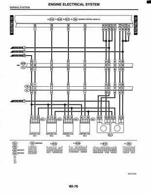

A może ktoś ma schemat zasilania cewki DIAMOND FK0140 ?? Prawdopodobnie jest to cewka od WRX rocznik około 2002 ??
Re: Cewka wysokiego napięcia - problem

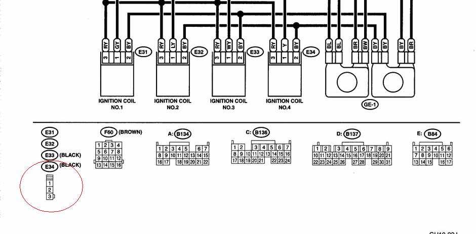

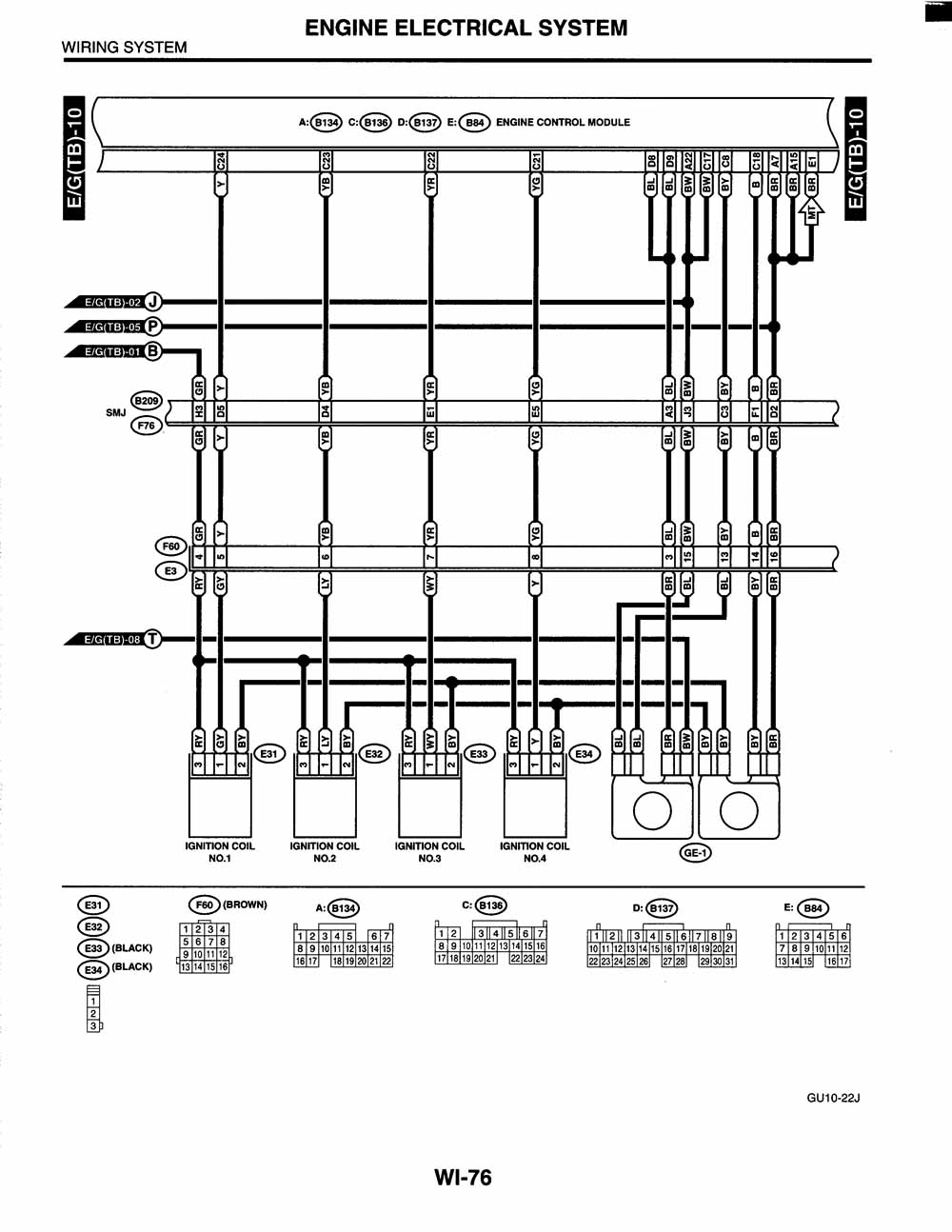

Wszystko fajnie TOMEKC narysowane ,ale chodzi mi raczej o to gdzie na cewkę ma iść plus,gdzie minus,a gdzie impuls ????
Impuls na pewno po środku czyli 1 na cewce, bo idzie bezpośrednio z ECU. Reszta to zasilanie. Wygląda na te że 3 na cewce to jest + .
Niekoniecznie bo chyba mam odpowiedż
http://www.linkecu.com/support/document ... awings/I14
Kurcze rozrysowane na schemacie jest nie po kolei. Teraz zauważyłem opis kostki podłączeniowej do cewki.
