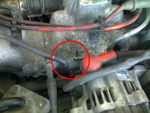

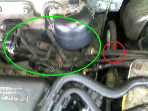

Starałem się poszukać jakieś nieszczelności na przewodach. Wydaje mi się, że gdzieś tam słyszę cykliczne syczenie w okolicach przepustnicy, ale przy hałasującym silniku może mi się to tylko wydawać. Znalazłem za to ciekawą rzecz. Mianowicie zdjęcie wężyka z króćca, oznaczonego numerem 3 na zdjęciu powoduje, że obroty nagle się stabilizują i silnik pracuje tak jak powinien (zasysając przy tym lewe powietrze :-/). Idąc dalej tym wężykiem dochodzę do trójnika (numer 1 na zdjęciu). Lewy konieć tego trójnika prowadzi do zespołu szeregowo podłączonych czujników, które nie mam pojęcia do czego służą (numer 2). Ten biały cylinderek najbliżej trójnika domyślam się, że to jakiś zaworek przepuszczający powietrze tylko w jedną stronę. Ciekaw jestem do czego służą pozostałe dwa elementy, do których wpięte są wtyczki? W każdym bądź razie nie widać, aby mechanik, odkręcając pokrywę zaworów, manipulował przy tym. Dolny koniec trójnika prowadzi do kolejnego elementu, oznaczonego na zdjęciu numerem 4. Wydaje mi się, że jest to jakiś zaworek, którego otwarcie/zamknięcie regulowane jest podciśnieniem z króćca, z którego zdjąłem wężyk. Zaworek ten rozdziela grubszy wężyk łączący kolektor dolotowy (zaraz za przepływomierzem) z puszką, która nie mam pojęcia do czego służy (rysunek 5). Na tym zaworku dodatkowo narysowana jest strzałeczka podpisana "TO E/G". Próbowałem wpinać go odwrotnie, ale to nic nie dało i obroty dalej sobie falowały. Z ciekawości próbowałem ustami dmuchać i zasysać powietrze po jego zdjęciu, ale otwory były zatkane. Jedynie w przypadku poprzecznego króćca miałem wrażenie, że coś tam się w środku zaworka porusza. Jeszcze mała ciekawostka - zdjęcie wężyka z trójnika (numer 1), zamiast z króćca przy przepustnicy (numer 3) powoduje, że obroty jeszcze lekko falują. Dziwne to trochę, jakby wężyk powodował opór w przepływie powietrza. Zatkanie palcem możliwości dopływu powietrza do króćca (numer 3) powoduje przyduszenie silnika i w konsekwencji jego zgaszenie. Obok niego jest drugi taki sam króciec, do którego podłączony mam wskaźnik boost. Mam nadzieje, że zrozumiale wytłumaczyłem :-)

SCK, skąd jesteś?
SCK
Re: Falowanie jałowych obrotów na rozgrzanym silniku.
Post 27 lut 2010, o 19:00
Azrael, mieszkam w Zgierzu.

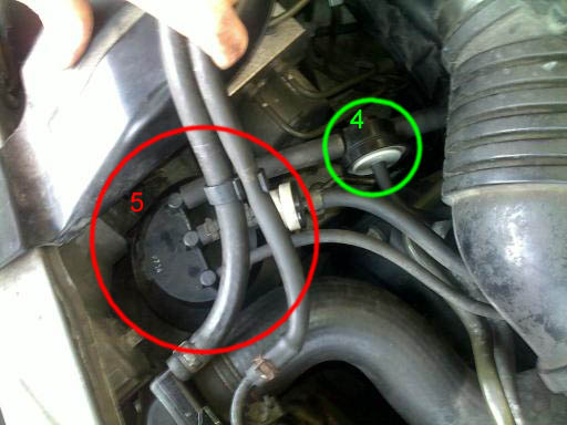

;-) ok ten czarny zbiorniczek(nr5) zbiera opary paliwowe z baku paliwa i następnie są one przekazywane do kolektora dolotowego jako dodatkowe żródło zasilania powietrza wraz z tymi oparami :giggle: niewiem jak to fachowo i zrozumiale nazwać? "dopalacz oparów)?jeśli te zaworki i przewody z nimi połączone są w porzadku to uczepił bym się jednak,jak to wyżej napisano lewizny na dolocie powietrza,może opaska na obudowie popuściła a moż świstak siedzi i zawija te powietrze w sreberka :giggle: przyczyn lewizny może być naprawde wiele,pozdro

zraz,zaraz czy ten przewód nr3 idzie z tej czarnej puszki??

lucza to ja może jeszcze raz po kolei opisze Tobie jak to jest poczynając od wspomnianej czarnej puszki.
No więc... puszka ma cztery króćce. Jeden z nich jest na jej spodzie. Wychodzący z niej wężyk prowadzi do wnętrza błotnika, w którym to jest już jedynie rezonator. Pozostałe króćce widać na fotce - znaczone numerem 5. Dolny i środkowy króciec łączą się za pomocą wężyków z metalowymi rurkami przy bloku silnika. Jeśli stwierdziłeś, że puszka to "dopalacz oparów" to zapewne jedna z rurek tych prowadzi do zbiornika paliwa. Od strony puszki wydaje mi się, że będzie to króciec środkowy - ten z metalowymi opaskami i białym zaworkiem jednokierunkowym na wężyku. Na koniec interesujący nas ostatni wężyk przy puszcze, czyli górny. Jego drugi koniec trafia w dolot, zaraz za przepływomierz. Po drodze wężyk ten jest rozdzielony czymś (element numer 4) co domyślam się jest sterowanym ciśnieniowo zaworkiem. Tego zaworka przedmuchać, ani pozasysać ustami nie daje rady. Albo pracuje pod wyższym, niż jestem w stanie wyprodukować płucami, ciśnieniem, albo się zatkał. Wężyk skierowany prostopadle na elemencie numer 4 łączy się z trójnikiem (numer 1). Na zdjęciu niebardzo go widać. Prawa strona trójnika połączona jest z króćcem numer 3. Lewa strona prowadzi do jednokierunkowego zaworka, a zaraz za nim są dwa szeregowo podłączone czujniki elektryczne. Jako że na jałowym w obiegu panuje podciśnienie to to co jest za jednokierunkowymi zaworkami w zasadzie nas nie interesuje, bo i tak nic tamtędy nie ma prawa być zasysane. Jak już wspomniałem, najlepsze efekty daje zdjęcie wężyka z króćca numer 3, ewentualnie odpięcie wężyka igielitowego znajdującego się zaraz obok i prowadzącego do wskaźnika doładowania. I jak, jakiś pomysł?

oki zrozumiałem ,te przewody metalowe to jest przedłuzenie plastikowych podcisnień,niestety niepotrafie ci teraz pomuc,jutro zejde do garazu i postaram sie pomuc jak najlepiej potrafie,dzisiaj niestety flaszka zrobiła swoje,jeśli przewody sa ok i wyciągasz przewód podciśnienia i wtedy jest ok to znaczy że mu brakuje dodatkowego powietrza,jutro popatrzę i napiszę,pozdro
