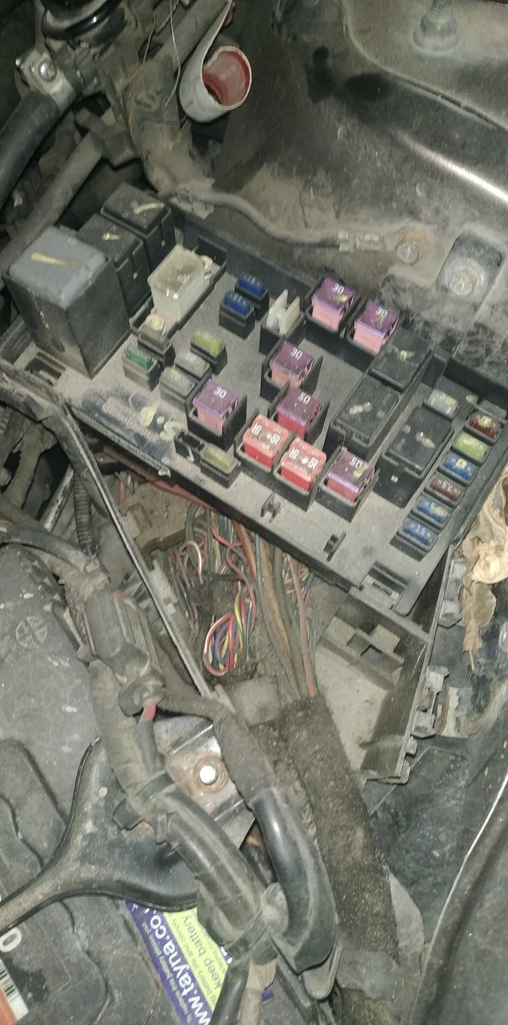

moje autko to outback 2008 w automacie i właśnie dzieki zimie upewnilem się ze naped na tylna os w moim samochodzie nie działa. Chciałem na poczatek sprawdzić bezpiecznik o ktorym pisaliscie ale w mojej skrzynce nie ma go w ogole i paru innych tez. wtf? (zdjecie w zalaczniku)
Prosiłbym o polecenie w Warszawie najlepiej północnej(targowek, białołeka, marki?) serwisu gdzie jak pisaliscie najpierw zdiagnozuja mi usterke zanim wyjmą skrzynie

Bo jest pewnie po prawej stronie przy podszybiu. Poszukaj tam.krajas pisze:Hej,
jestem tu nowy, ale widzę, że temat jest stary jak świat.
dzieki piekne!
Tzn może być. Ale bezpiecznika nie ma, powinno być puste gniazdo po nim. A na klapce bezpieczników powinien być opis. Bezpiecznik jest opisany FWD. Ale jeśli Ci mieli na suchym, albo teraz zima masz problem ruszyć sprawnie to wsadzenie to Ci raczej nic nie da. Tzn upewnisz się że faktycznie nie masz napędu na wale.
