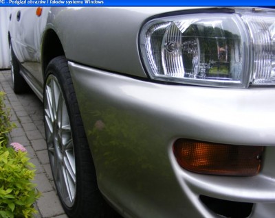

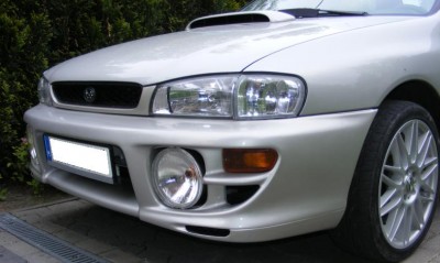

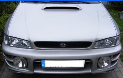

Oto moja imprezka ze zderzakiem z laminatu. Dopasowanie tak jak mówiłem 6na10 z lewej strony widać nieco większą szparkę.

właściwie (tak ze zdjęć) jakbyś nie napisał, że to laminat to 98% (eri pisze: Oto moja imprezka ze zderzakiem z laminatu. Dopasowanie tak jak mówiłem 6na10 z lewej strony widać nieco większą szparkę.
