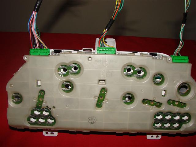

dzisiaj dam tu fotki bo mam taki wyciągnięty,zrobie fotke licznika i kostek z kablami,(wieczorem). czy one mają jakiś wyświetlacz?

no i jestem jak będziesz potrzebował szczegółowych zdjęć kostek to pisz

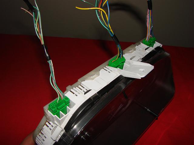

po krótkiej naradzie mam pytanie czy masz takie 3 wtyczki jak te na moim zdjęciu? jeśli tak to jutro ci napiszę który kabelek musisz mieć żeby działało p&p jeśli nie to na ok.60% jeden impuls z impulsatora a jeden z kompa jutro będe wiedział napewno

nie, mam 2 wtyczki długie i 1 krótkąlucza pisze:mam pytanie czy masz takie 3 wtyczki jak te na moim zdjęciu?
