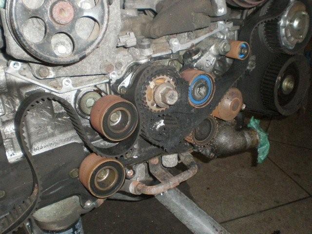

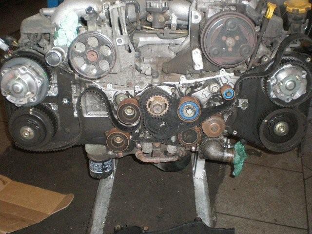

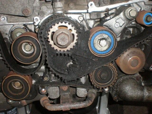

witam wszystkich krótki skrót wydarzeń
silnik wolnosacy 2.0R 160koni
przebieg 146tys. wymiana rozrządu przy 103tys w firmie 4turbo Warszawa
urwany pasek :wall:
koszt naprawy to 7000pln samochód jest robiony w Nowym Sączu firma carfit
zobaczcie jak to wszystko zmielone
wszystkie rolki sie krciły
lecz najciekawsze to ze wygladaja jak zardzewiałe i teraz moje pytanie do znawców tematu,carfit pierwsze co sie zapytał to ile ten samochód stał,to wybałuszyłem oczy bo cały czas nim jezdziłem,w dzien urwania tego paska padało strasznie ja jechałem do Rzeszowa,nagle silnik zgasł zapaliły sie wszystkie kontrolki do tego w kabinie straszny smród mieszanka gumy i jakby palonego sprzegła
i teraz nastepne moje pytanie czy jest mozliwosc ze palenie i mielenie gumy w tym rozrzadzie tak utleniło te rolki?????

hehe, też w pierwszej chwili pomyślałem, że leżało truchło w trawie ze dwa miechy
a teraz wypada spytać o pompę wody: czy ją wymieniałeś przy zmianie rozrządu i jak teraz się ona ma ?
a może któraś rolka się zatrzymała?

no własnie wszystko sie kreci zadna rolka nie staneła ,4turbo wymieniało cały rozrzad,to pewnie komplet wymienili???????

Co do wizualizacji "rudej" to fakt - dziwne. Stałeś w wodzie ze dwa miechy ? Tak to wygląda. Pasek się rozmoczył i puścił - wszystko jasne :mrgreen:

Panowie wiem co sie dzalo z samochodem jezdze nim cały czas od 7miesiecy i urwał sie pasek,laweta zabrała mnie z drogi pod Rzeszowem i zaciagneła do Zasady subaru,a nastepna laweta do Nowego Sacza
dlatego daje te fotki z rozbiórki bo wydaje mi sie to oczewiste.....zeby ktos zobaczym moze miał podobny przypadek??????

na razie próbuje dociec bo moze ktos miał podobny przypadek....z tymi rolkami dlaczego jest taki dziwny osad podobny do rdzy???????

mysle ,że skoro te elementy są cały czas narazone na tarcie i nie mają żadnej powloki antykorozyjnej, to mozliwe że tak szybko zaszły rdzą (jeszcze jak mówisz padało)
Z drugiej strony na rozrząd jest pokrywa :? Woda chyba nie powinna tam wleźć :-/
cena 7000 oznacza że "w środku" też sie porobiło :?: Myślałem że są bezkolizyjne :-|

nie mam pojecia sam jestem zdziwiony w Zasadzie stał moze 3 dni po całym zajscu.....i tak by zardzewiał?????? sa kolizyjne u mnie wszystkie zawory pogiete wiec wymiana na nowe i nowe prowadnice...........

tarcze hamulcowe po 3/4 dniach w deszczu robią się w podobnym kolorze

Tarcze już na drugi dzień są zardzewiałe.
Obstawiam, że pasek był Mitsuboshi. :cofee:
Wyszła jakaś wadliwa partia tych pasków, to nie jest pierwszy przypadek...

Na kropce ktoś opisywał podobny przypadek tylko, że w Forku 2.0 XT.
Diagnoza - wada materiałowa paska (Mitsuboshi)
Może faktycznie poszła jakaś trefna partia.
