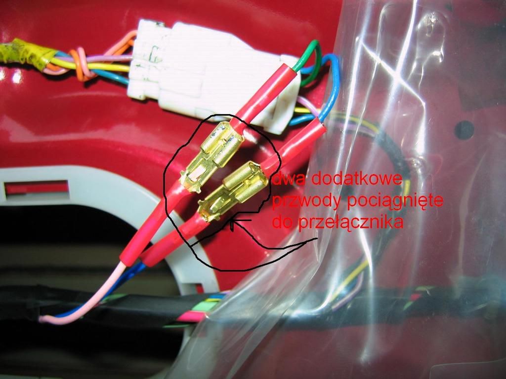

Do montażu potrzebne są nam lusterka z japońskiej wersji i przełącznik do sterowania lusterkami. Jest on jednakowy jak europejski z tym że posiada dodatkowy guzik do składania i więcej przewodów w wtyczce.
Same lusterka mogą się nie różnić z pozoru, ale trzeba zamienić "podstawy" lusterek czyli te elementy na których trzymają się lusterka. Zostawiam podstawy z lusterek naszych a na to przykręcamy lusterka Japońskie.
Teraz przykręcamy z powrotem lusterka i pozostaje dorobić kabelki. Oczywiście drzwi musimy rozebrać.
Wtyczka przy lusterkach JDM ma o dwa przewody więcej niż europejska. podmieniamy więc kabelki i wkładamy do JDMowej wtyczki tak żeby wykorzystać istniejącą wiązkę.
Teraz mamy dodatkowe cztery przewody do podpięcia do przełącznika lusterek. Nowy przełącznik ma 3 kabelki więcej niż stary. Jeden pozostawiłem nieużywany - nie wiem do czego służy. We wtyczce prz przełączniku też przekładamy kabelki wykorzystując te które są jednakowe.
gotowe :)
http://pl.youtube.com/watch?v=AD33nyrO1A8
Mam nadzieję że się przyda :)
