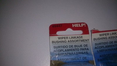

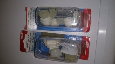

ja zamowilem sobie na amazonce odpowiednie wedlug filmiku plastyki i czekam... kolo 18 beda w pl wiec zdam foto realcje w temacie co i jak. Poki co nawet do srodka nie zagladalem, obstawiam ze innej opcji nie ma, u mnie dokladnie jak na filmiku 100M wstawionym wyzej... wkur ale jeszcze dziala. Zjade z trasy i sie tym zajme.
zinc
Auto: Forester NA MY 99 rally car i Legacy IV 2.0 138hp
Re: Luz na mechanizmie wycieraczek :|
Post 8 lut 2014, o 22:37
Trochę czekałem na,graty zza oceanu ale dziś w cale 45min dokonałem operacji. Naprawione, choć części nie pasują całkiem idealnie ale udało się. Ciekawe jak szukać jakby co idealnego zestawu...nie mogę namierzyć ich katalogu... Jak ktoś chce mogę pomóc w dokonaniu naprawy i odsprzedać odpowiedni klips

filmik
to wedlug tego filmiku z neta ogarnalem sobie ta sprawe.
Mam jeszcze tych klipsow paczke cala chyba 5,99 usd placilem za paczke i pare dolkow za "szipink"

O, to jeśli miałbyś chęć odsprzedać, to ja poproszę. W moim GTku strasznie się tłuką wycieraczki, a z tego co widzę to rozwiąże problem
Post 21 lut 2015, o 20:51
Ewentualnie daj jakieś namiary na firmę w której to kupiłeś, to sobie ściągnę
