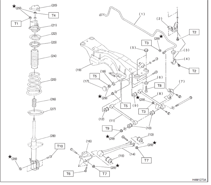

Oprócz stabilizatora potrzebujesz jeszcze z obrazka : 4-3-2 oraz dorobić musisz mocowanie w które wchodzi element nr 7 w wahacz nr 8 i przykręcany jest śrubą T3 (29)

Czy ms ktoś może zdjęcie tego stabilizatora a dokładnie mocowań jego do podlużnic???, bo rysunek poglądowy nie pokazuje dokładnie tego, a Ja chce w Imprezie GF8 2.0 N/A założyć stabilizator tylko mam hak i moje mocowania są na jedną śrubę...
