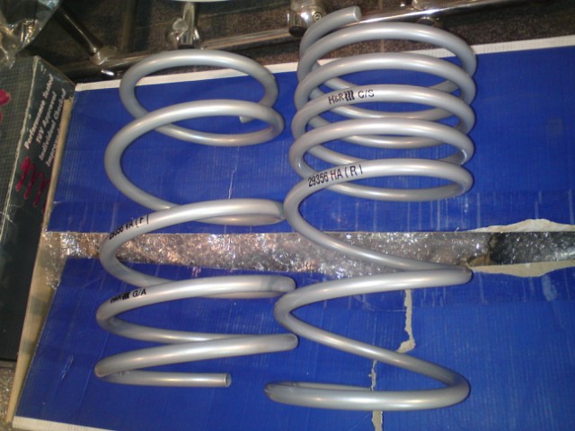

Re: Amortyzatory STI 08 do Legacy III
OK, jestem bardzo zadowolony z nowego zawieszenia. Amory KYB ExlelG + sprężyny HR. Jest lekko obniżony do tego dość sztywny ale nie aż tak bardzo jak miałem przy zawieszeniu KW. Wybiera ładnie i cicho nierówności, auto nie przechyla się w zakrętach, nic nie stuka, jest bajecznie
Od soboty mam banana za każdym razem jak jadę. Myślę że ten ekonomiczny zestaw sprawdzi się przy zwykłej, niewyczynowej jeździe
