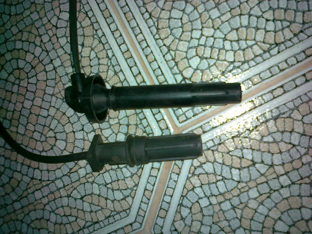

Mam problem z kablami zapłonowymi do mojego Forestera 2.0 90kW/122KM z 1998 roku. Kupiłem kable NGK wg katalogu http://www.ngkntk.ru/pl/wyszukiwarka-pr ... 201/18626/ powinien pasować model RC-EF1201 i okazało się, że nie pasują, są zupełnie z innej bajki. Moje, oryginalne, na dole, nowe, NGK na górze. Oryginały, które mam bardziej wyglądają na RC-FX31, czyli od Imprezy i Legacy 2.0 - 2.2. Możliwe, że są to też RC-FX67, ale nie wiem jak wyglądają i czy będą pasować.
Czy ktoś wie o co chodzi :?:

RC-EF1201 to kable do forestera 92kw/125KM dwa krótsze dwa dłuższe a więc inny silnik

Moje stare też takie są. Wg BERU moje są do aut produkowanych do 05.1998 i maja p/n 0300891108, a w NGK to RC-FX41 czyli takie same jak do Imprezy http://opposedforces.com/parts/info/22451AA640/

Jakie kable w końcu - mam ten sam problem czyli 4x krótkie fajki jak na foto wyżej . Też kupiłem z rzutu do subaru 1998 i przyszły mi te długie.
Jaki kabel NGK dobrać ? Ten Fx41 ?
