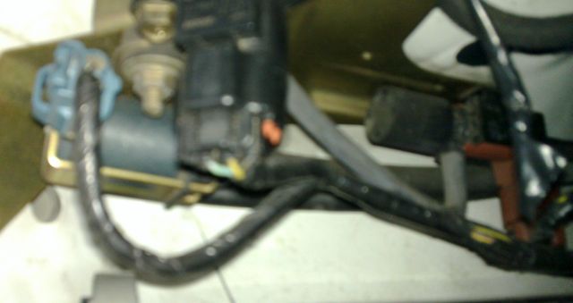

jaka jest funkcja zaworu po prawej stronie zdjęcia (podłączona jest do niego brązowa wtyczka)?
ten zawór jest pomiędzy dolotem a czujnikiem ciśnienia (również na zdjęciu centralnie na pierwszym planie)
do czego służy ten zawór?

Zawór ten przełącza dopływ powietrza do map sensora pomiędzy ciśnieniem z kolektora dolotowego a ciśnieniem atmosferycznym, umożliwiając w ten sposób odczyt dwóch parametrów na jednym czujniku.kons6 pisze: jaka jest funkcja zaworu po prawej stronie zdjęcia (podłączona jest do niego brązowa wtyczka)?

dziękuję, teraz rozumiem (sprytny pomysł)
chcę zrobić sterowanie doładowaniem z ecumastera det3 z wbudwanym map + zaworu mac i zaczynam od poznania jak działa seryjne sterowanie doładowaniem,
a map i ten zawór, o który pytałem są tuż obok elektrozaworu sterującego WG
