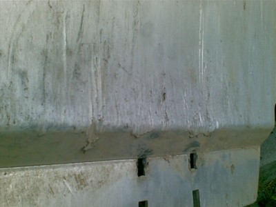

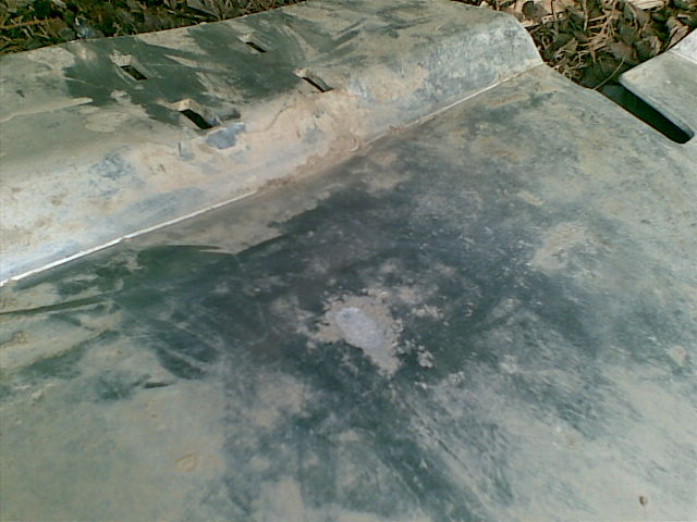

Post 25 cze 2008, o 19:45
2
1
To prawdopodobny winny - szczególnie 2. Szukam kowala. Zna ktoś w Szczawnicy?
Największą przyjemność w życiu sprawia robienie tego, co zdaniem innych jest niewykonalne.
Re: coś się dzieje...
Post 25 cze 2008, o 20:06
Ale jak się auto zachowuje po odkręceniu płyty?
Polubił: 312 razy
Post 25 cze 2008, o 20:36
Olleo, a blacharz Ci tego nie wyklepie :?: Może łatwiej będzie go znaleźć :roll:
Olleo
Auto: Forester 2.5XT
Post 25 cze 2008, o 20:54
Konto usunięte, tak jak przed... Po kilkunastu km. Sprawdze jutro rano.
Olleo
Post 26 cze 2008, o 19:45
cały dzień jeżdżę i jest ok. To musi być ta płyta. Tylko tu nie mogę znaleźć ani kowala, ani blacharza, ani innego mechanika.
Za to dzis foresiem wjechałem na szczyt Wdżar (jakaś intruzja wulkaniczna, chyba coś pod 800m)
Post 26 cze 2008, o 20:00
Olleo pisze: Za to dzis foresiem wjechałem na szczyt Wdżar (jakaś intruzja wulkaniczna, chyba coś pod 800m)
to uwazaj bo cos się dziac dopiero zacznie jak Cie greenpeace dopadnie :mrgreen: ,
dobrze, że to tylko płyta, Fido dobrze mówi, blacharza szukaj
