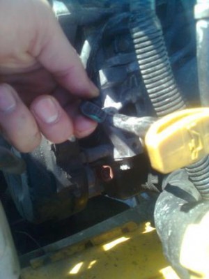

Panowie nie jest podłączony czujnik spalania stukowego i czujnik wałka górnego, silnik na benzynie jest słaby i przy dużym obciążeniu potrafi strzelać. Mam instalacje z "blosem" i myślałem że stąd świeci się check engine,

silnik ma symbol EJ20, czy da sie podlczyc stukowy i czujnik gornego walka do wiazki 1,6 ?

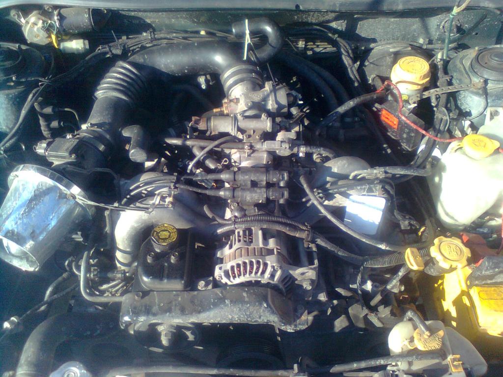

Najlepiej byłoby jak byśmy mogli zobaczyć fotkę komory silnikowej, Kolegi auta.

u mnie nad czujnikiem położenia wałka wisi jakaś wtyczka, tylko że ma 3 piny a w silniku jest czujnik który ma 2, jest ona umiejscowiona dokładnie nad czujnikiem położenia wałka.
Dzisiaj postaram się zrobić zdjęcia komory silnika tylko nie bardzo wiem jak je tutaj wrzucić ...

To jest wtyczka od sterowania sprężarki klimatyzacji, która jest montowana w tamtym miejscu.

Musisz zdjąć nadproże od strony pasażera, odgiąć wykładzinę spod nóg pasażera i odkręcić mocowania komputera który tam jest zamontowany. Jak wyjmiesz komputer (nie musisz go rozłączać) to zrób wyraźne zdjęcie oznaczeń które będą na obudowie komputera. Wklej je tutaj to zobaczymy co tam za cudo siedzi i się zastanowimy co dalej.

Na fotce widać ewidentnie przepustnicę od silnika 1.6, nie wiadomo czy kolektor dolotowy też pochodzi od 1.6, ale to bardzo prawdopodobne.lukario pisze: zrobiłem zdjęcia
Stąd problemy z osiągami na benzynie.
