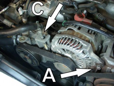

Czy w ogóle któreś śruby w aucie odkręcają się w prawo ?
Pytam szczególnie o tą na której jest klucz.
Uploaded with ImageShack.us
Już popsikałem tym i owym, młotkiem walnąłem i nic.
A nie zdejmę osłony pasków, jeśli jej nie ruszę ?
Bo był wymieniony (przed mrozami) pasek od pompy wspomagania. Naciągnięte wszystkie paski są O.K.
Ale przy zimnym silniku piiiiiiiiiszczy ! I to piszczy, na ucho, po prawej od alternatora.
Więc chyba nie pompa. Ale jak przestanie już piszczeć i skręcę koła, to wtedy też piszczy i światła bledną

eror pisze: Czy w ogóle któreś śruby w aucie odkręcają się w prawo ?
zdarzają się
Zobacz czy na drugim końcu nie ma nakrętki. Z tego co widzę to jest z dołożonym zaczepem, który wystaje nad wspornikiem obudowy alternatora. Nie miałem z nią najmniejszych problemów.
U mnie piszczał pasek od napędu sprężarki klimy zaraz po wymianie

Próbowałeś po rozgrzaniu silnika?
Popsikanie dodatkowe w okolicach przedniego i tylnego "przelotu" nie zaszkodzi.
No i mi się też wydaje, że na końcu jest nakrętka, może najpierw ja spróbować ruszyć.
Aaaa ... no i można jeszcze pokręcić tą śrubą widoczną po lewej stronie (właśnie od regulacji napięcia paska alternatorem).
Może jak się alternatorem porusza góra-dół, to śruba trochę odpuści.

Tę, którą trzyma klucz nie ruszasz, a z drugiej strony nakrętkę w prawo. Oczywiście tak jak patrzysz od przodu samochodu.
Jeżeli jest to dłuuuuga śruba (bez nakrętki z drugiej strony) to w lewo. Zawsze w lewo. W prawo dokręcamy, w lewo odkręcamy. Za nielicznymi wyjątkami (vide motocykl, rower itepe ;-) )

No fakt, jest z tyłu przeciwnakrętka. Odkręcę ją jak kupię klucz :? Bo to jest "14" a ja tego właśnie nie mam :x
Mam plan, żeby odpuścić wszystkie naciągi, zdjąć paski i sprawdzić gdzie (czy) są jakieś luzy albo utrudniony obrót
pomp (kiera i hamulce), alternatora i rolek napinających.
A ta śruba po lewej to była prawie niedokręcona. To znaczy miała minimalny luz :whistle:

eror pisze: A ta śruba po lewej to była prawie niedokręcona. To znaczy miała minimalny luz
Tą śrubą naciągasz właśnie pasek od alternatora.
Luzuje się trochę śrubę z którą masz problem i tą po lewej naciągasz pasek, więc dokręcanie jej na siłę też nie jest dobre.

No dobra.

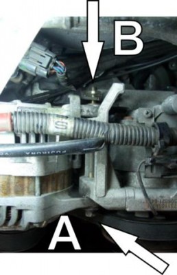

Okazało się, że śruby "B" nie da się ruszyć. To jest nakrętka z blaszkami, które zapobiegają jej obracaniu. To nie są cienkie blaszki zabezpieczające.
To jest monolit, śruba z łbem kwadratowym i blachy zachodzące na odlew alternatora. Można jedynie odkręcić śrubę nakładając klucz na śrubę od strony "A".
Dobra. WD-40 popsikało i jakoś za pomocą młotka :whistle: (delikatnie) puściło. Pomimo tego, że śruba lata luźno, odkręcenie (poluzowanie) śruby "C" nie
zmniejsza napięcia paska. Czy jeszcze coś trzeba odkręcić ? Szukam i niczego nie widzę. Nie będę tłukł w obudowę alternatora bo pęknie.
Napieram ciałem i nadal nic. Pasek minimalnie zmniejszył napięcie. Nie na tyle, żebym mógł go zdjąć dla wyjęcia pompy.

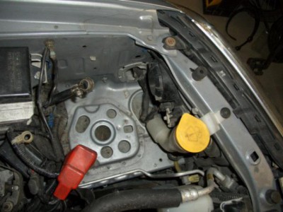

Pytanie dodatkowe. Żeby dostać się do zbiornika płynu spryskiwacza trzeba zdjąć nadkole czy zdeżak ? Chcę dojść do silniczków spryskiwaczy, żeby rozdzielić spryskiwanie reflektorów na osobny psztyczek.

Jeżeli nie poluzujesz A, to alternator raczej się nie przekręci.
Myślę, że przy pomocy przedłużki możesz popukać młotkiem w miejsce gdzie się wkręca śruba B.
Jak się to poruszy, to może i śruba A drgnie.

No przecież wkleiłeś nawet cytat ze mnie, że śruba "A" puściła. Gdyby nie puściła to bym nie zdjął osłony paska bo ona ("A") trzyma osłonę.
"A" - luźna, "C" - luźna a alternator ani drgnie :o
Re: To w którą stronę TA śrubka ?
Post 5 lut 2012, o 15:48
Śruba na zdjęciu "A" to tylko oś obrotu alternatora.
Żeby go regulować musisz poluzować śrubę blokującą jego pozycję. On nie trzyma się na tej śrubie regulacyjnej ("C" u Ciebie). Nią się tylko naciąga, a potem blokuje się alternator.

Musisz poluzować śrubę "A" z tego rysunku

Cholera, coś tak podejrzewałem :whistle:
Dzięki, idę do garażu.

jarmaj, dzięki, puściło co miało puścić :thumb:
Pompy jeszcze nie wyjmuję z auta. Przed jutrem i tak nie zdążę nic zrobić.
Luzy na kółku pasowym są jedynie osiowe, tak jakieś 0,5 - 1 mm. Przy kręceniu
ręcznym nie słychać żadnych nieprzyjemnych dźwięków. Cholera wie czy to pompa :?:

Sprawdż rolkę napinacza paska klimatyzacji.Podejrzewam że to ona może wydawać jakieś dzwięki

Dobra, nie piszczy.
Skręcając wszystko do kupy, minimalnie naciągnąłem pasek pompy wspomagania i...... nie piszczy :thumb:
Dziękuję wszystkim za sugestie.
Pozostaje jeszcze pytanie, jak dostać się do zbiornika płynu spryskiwacza ??

Jak chcesz się dostać do silniczków spryskiwaczy to trzeba nadkole zdjąć a jak chcesz wyjąć zbiorniczek to najlepiej zdjąć zderzak
