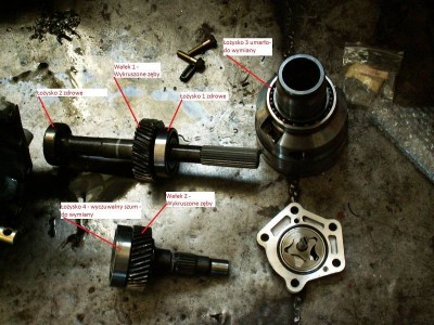

Zmieliło zęby wałków tylnej części skrzyni + uszkodzenia łożysk + niewiadomego pochodzenia śrut.

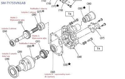

Na rysunku wygląda to tak (eksplozja):
W rzeczywistości wygląda to tak:

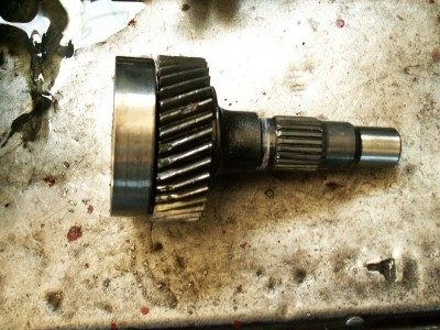

Wałek1 z bliska:
Wałek2:

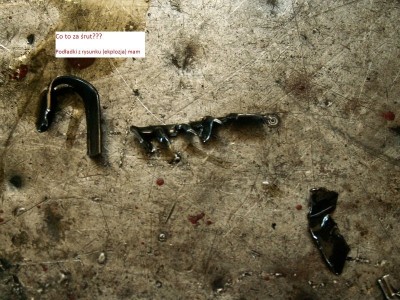

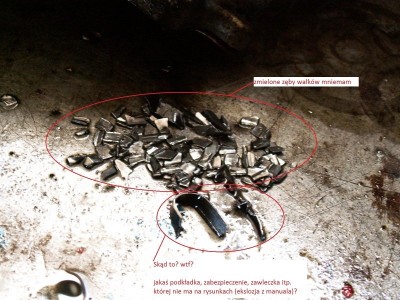

Po rozebraniu wysypało się sporo śrutu. W zasadzie 2 rodzaje.
Pierwszy podejrzewam - zmielone wykruszone zęby wałków.
Drugi - właśnie nie wiem.
Wygląda to na jakąś podkładkę, zawleczkę, tulejkę... nie potrafię stwierdzić. Wg rysunku są tam 2 podkładki (pos. 27 i 30) i obie po rozbiórce są.
Macie jakiś pomysł?
W sumie są do wymiany 2 wałki, 2 łożyska + ewentualnie 2 pozostałe łożyska, które wyglądają na sprawne.

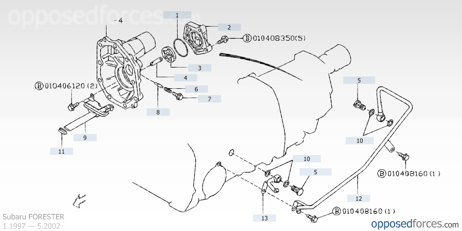

Na tym rysunku
jest część nr 9, to miałem na myśli- nie zmieliło tego kanału/smoka/łącznika
Jest tuż pod uszkodzonym kołem

To akurat na pewno jest. Pamiętam bo nakładałem sobie gumkę nr 11.gebolp pisze:Na tym rysunku
