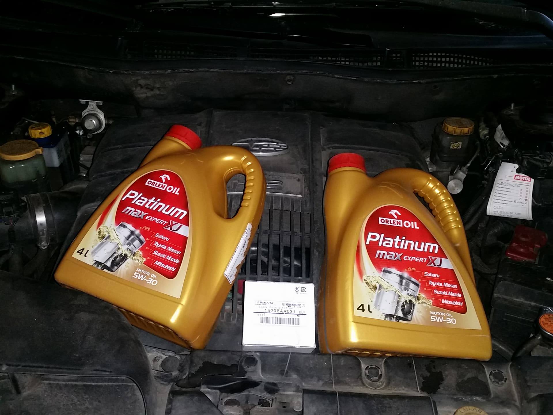

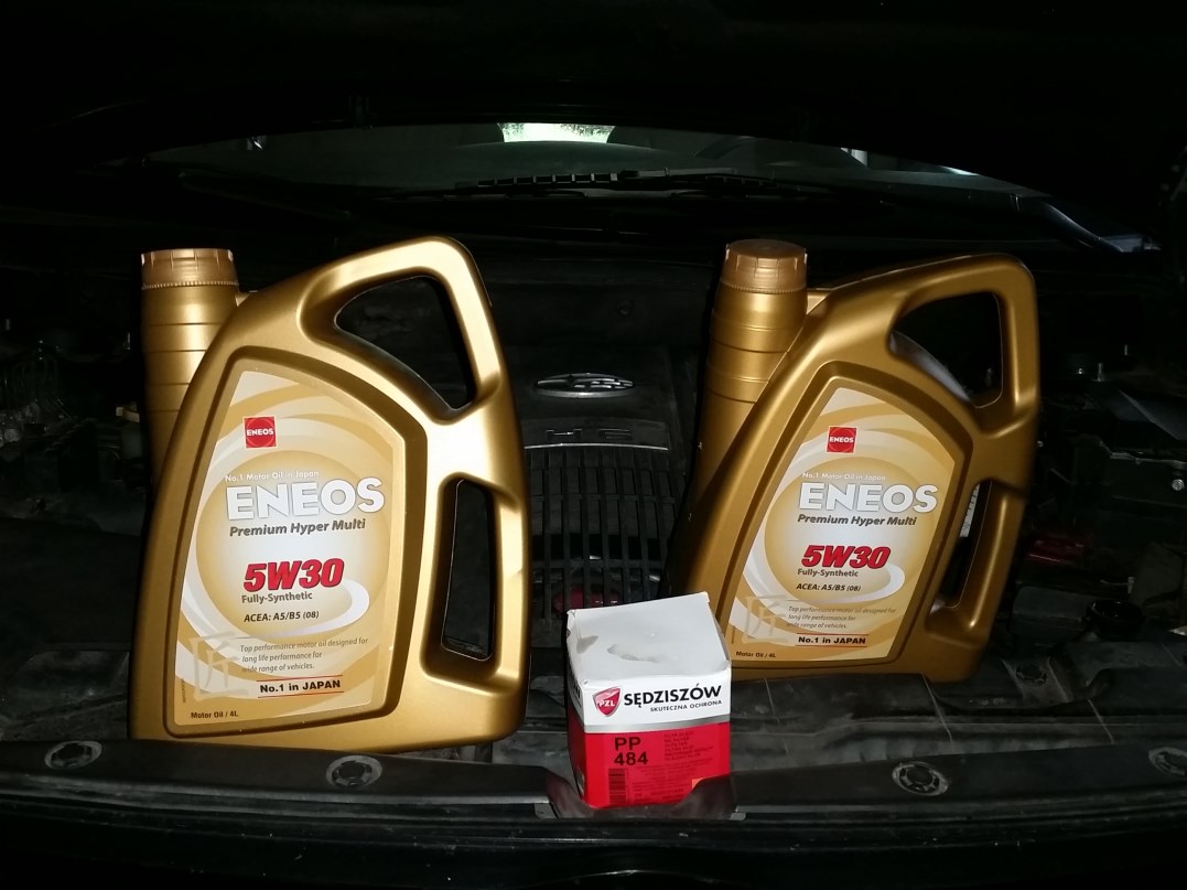

Ten wcześniejszy obrazek był podobny, ale znacząco lepszy .. i droższy :)
- lutek34
- 3 gwiazdki
- Lokalizacja: Krosno
- Auto: '05 Outback 2.5 SOHC + LPG, '17 WRX 6MT
- Polubił: 4 razy
- Polubione posty: 9 razy
Re: Wątek olejowy - może się nada
Czy ten obrazek jest gorszy, to się okaże po przejechaniu 10kkm. Na poprzednich olejach jakie zalewałem do Subaryny Motul i Eneos zauważyłem że do 5-6kkm było w miarę ok jeśli chodzi o kulturę pracy silnika i ubytki oleju, po 6kkm silnik coś jakby poklepywał na wolnych obrotach a ubytek oleju do tego przebiegu był na poziomie 0.5l a od 6kkm do 10kkm musiałem dolać 1.5l oleju na Eneosie. Ja olej wymieniam co 10kkm i bez sesnu jest przepłacać za coś co i tak traci swoje właściwości stosunkowo szybko, wolę powspierać rodzimy przemysł. Po wymianie na olej Orlen silnik znów zaczął cicho pracować, zobaczymy jak długo się to utrzyma i jak będzie z ubytkami.paku pisze:Ten wcześniejszy obrazek był podobny, ale znacząco lepszy .. i droższy :)
