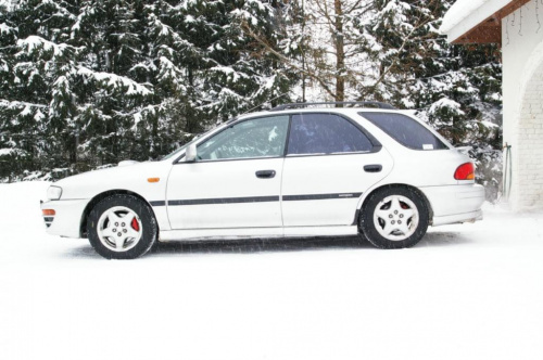

Sprężyny wymienione.
Przed wymianą:
Po wymianie:
Okazało się, że tylnie sprężyny były tak 'sklepane', że nie potrzebne były ściągacze do sprężyn.
Dokładnie z którego modelu zostały założone sprężyny nie wiadomo ( kolega ma sporo sprężyn i sam się już pogubił które są od którego )
ale w stosunku do do moich starych były jakieś 15 cm - 20 cm wyższe.
Obeszło się bez poważnych przeróbek.
