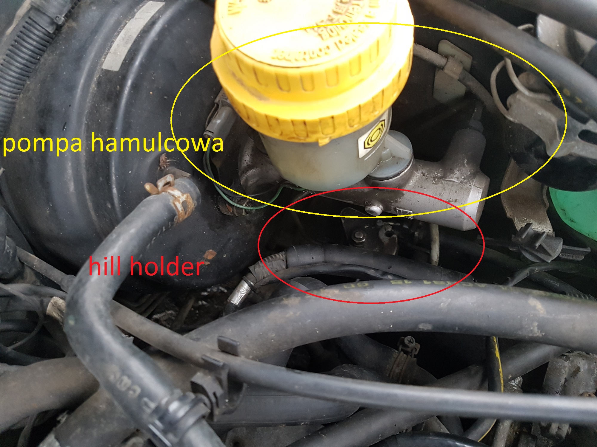

Jak sprawdzić czy mam hill holder?
Jeśli auto ma HH to powinien znajdować się pod pompą hamulcową. W przypadku auta LHD po prawej stronie patrząc od przodu samochodu
Pierwszy typ Hill holdera (sprzęgło sterowane linką)
Pod pompą wygląda to tak:

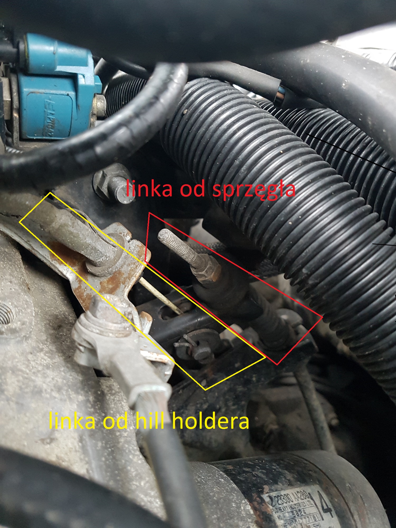

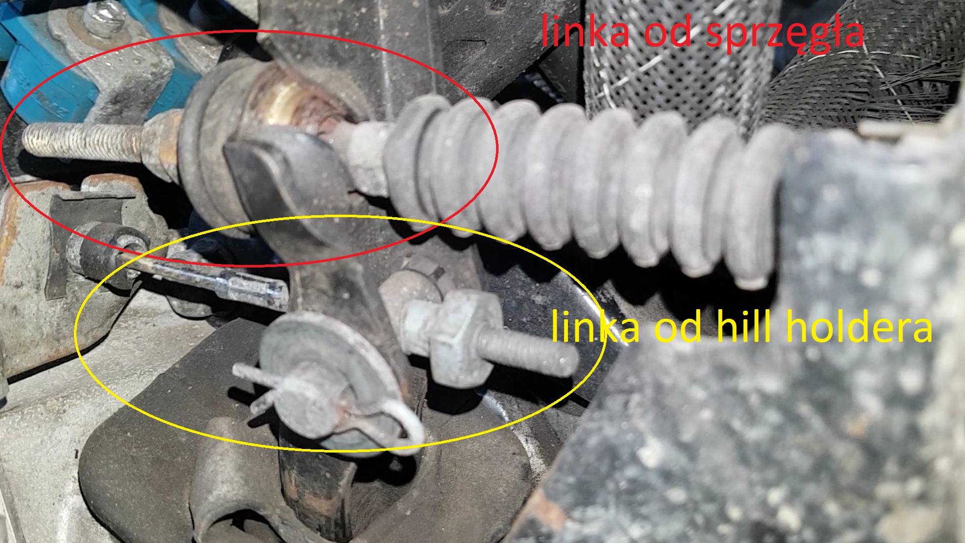

druga końcówka linki wchodzi w łapę sprzęgła
widok od przodu
i od tyłu

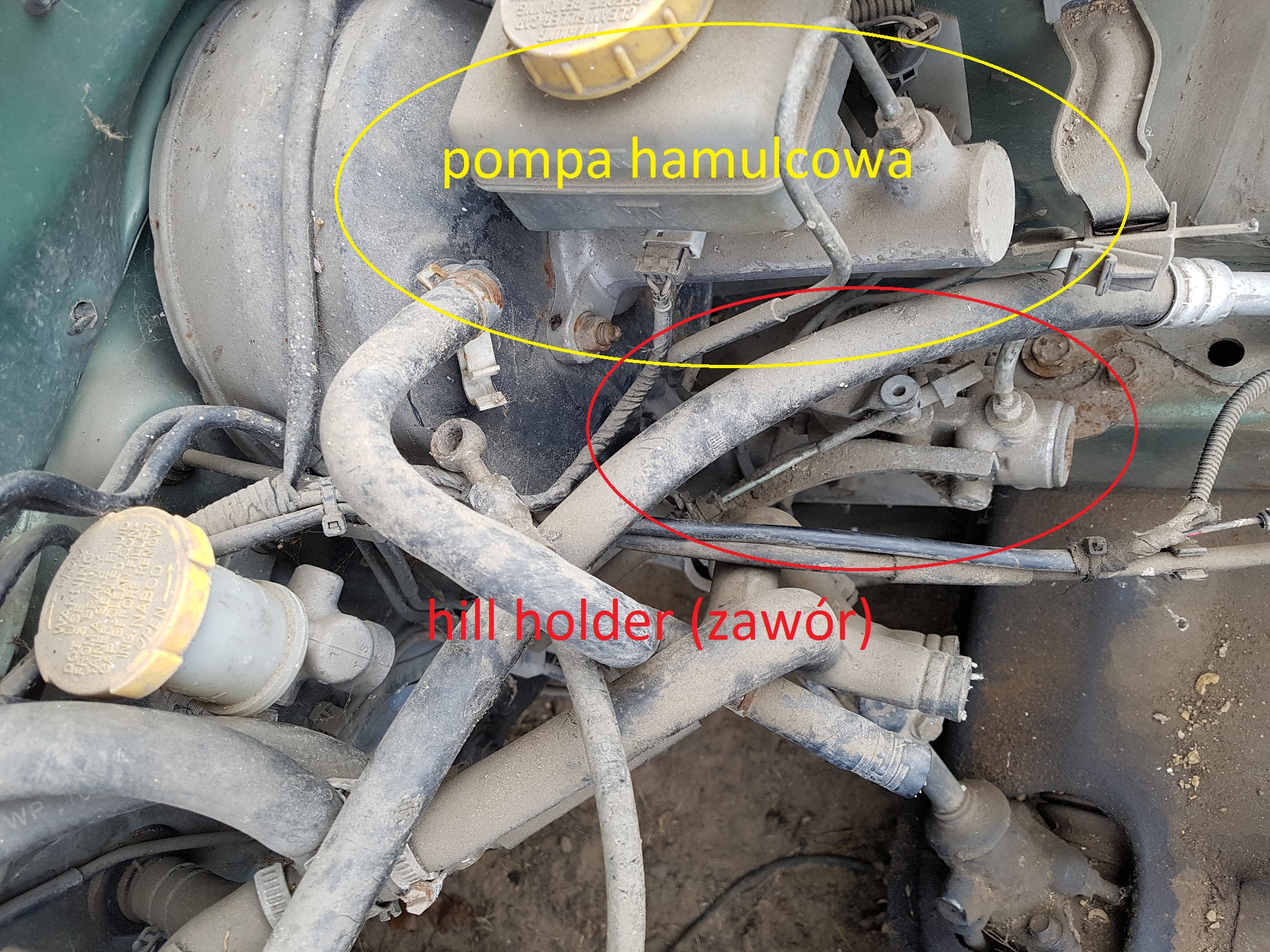

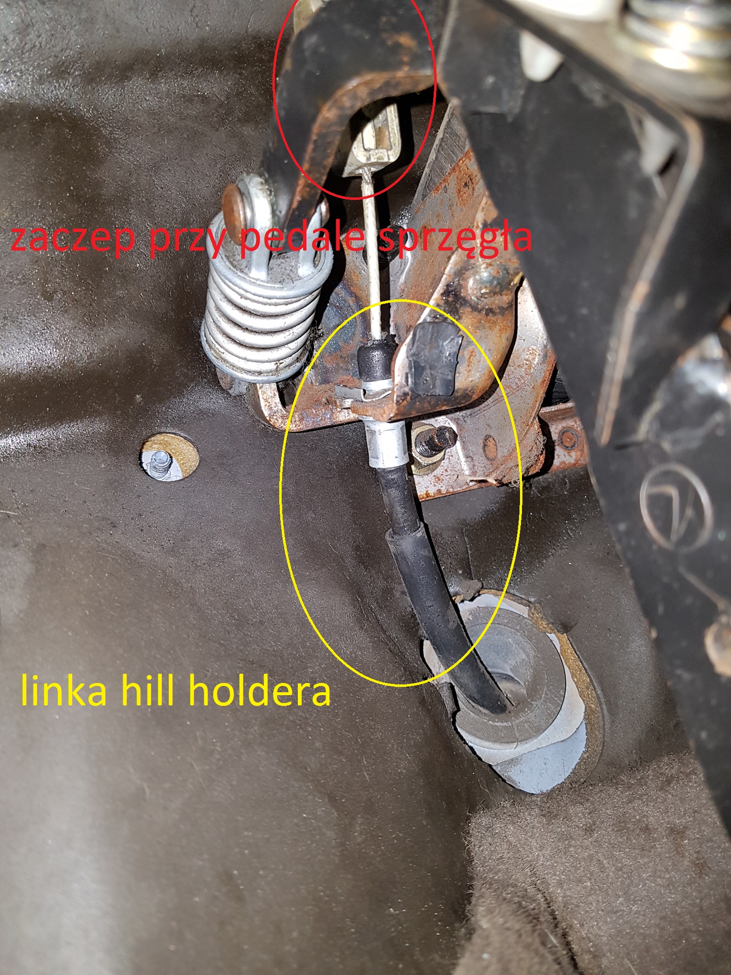

Drugi typ Hill Holdera(sprzęgło sterowane hydraulicznie):
zawór:

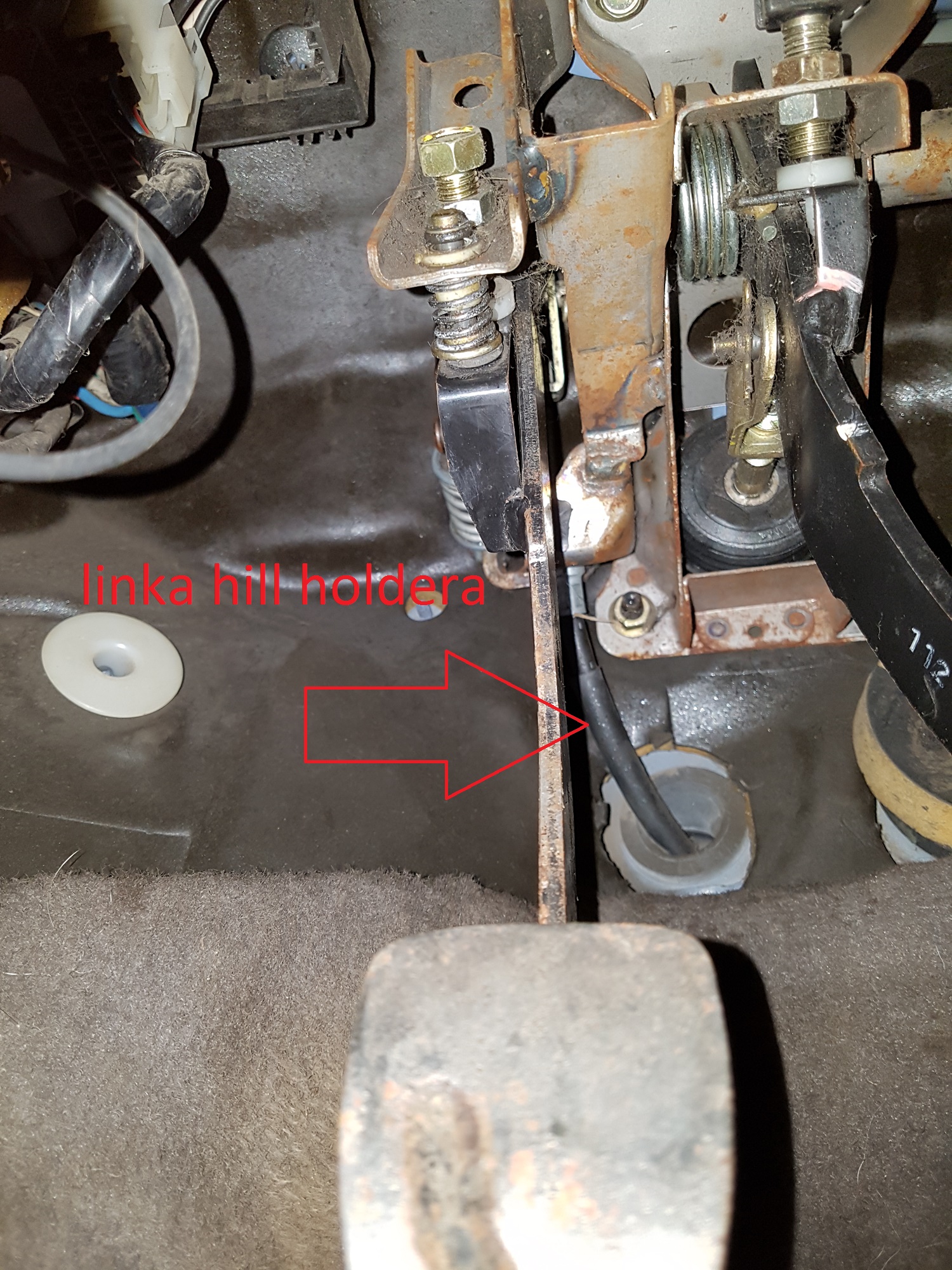

drugi koniec linki przymocowany jest do pedału sprzęgła

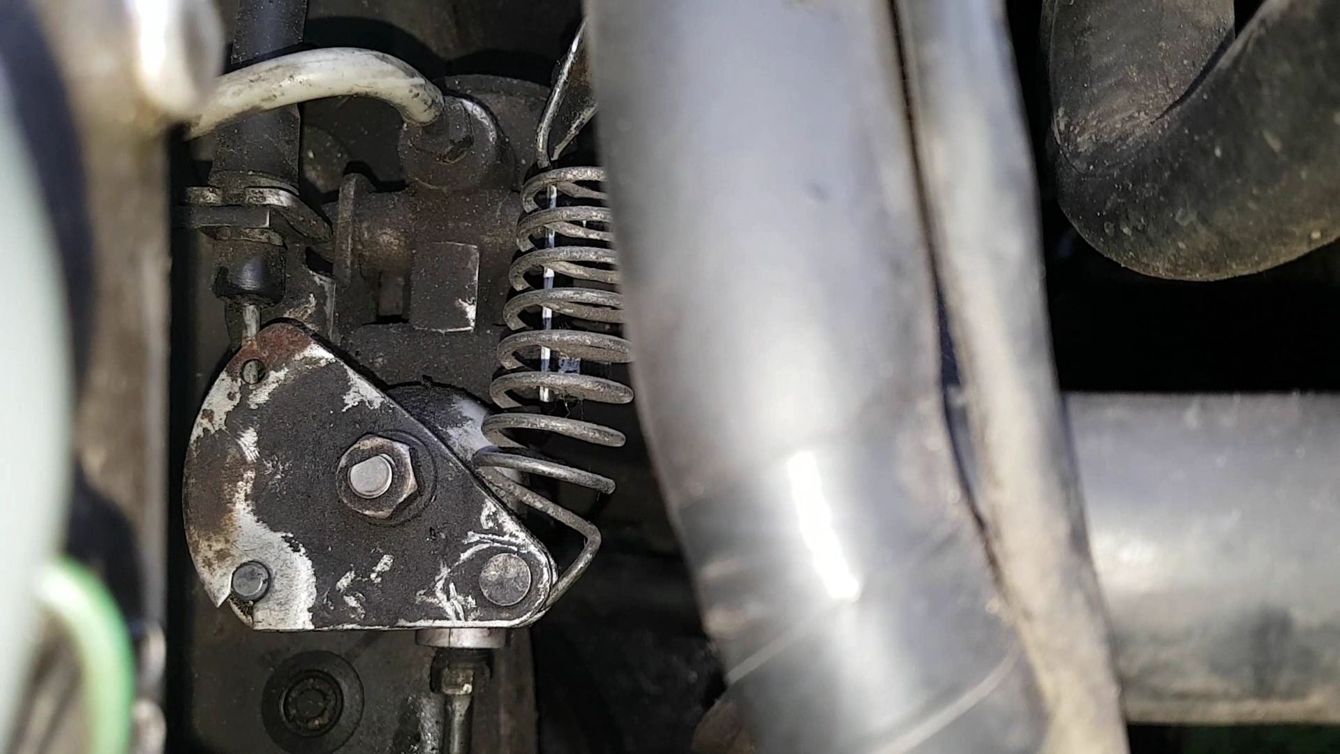

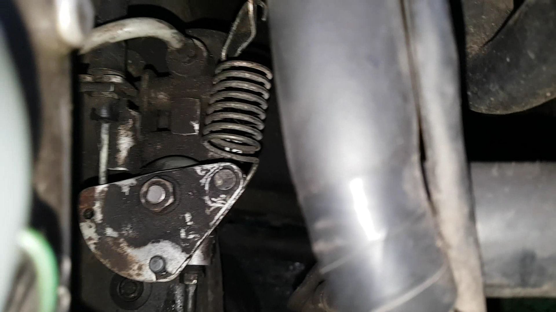

Jak pedał sprzęgła puszczamy to łapa sprzęgła wraca do przodu, linka od HH jest luzowana i zawór wraca do swojego pierwotnego położenia przy pomocy sprężyny i otwiera się. Jeśli chcemy HH odłączyć to musi być pozostawiony w takim położeniu jak poniżej. wyciągamy tylko linkę z dźwigienki (sprężynka zostaje :!: ) i HH nie działa.
Hill Holder w spoczynku - puszczony pedał sprzęgła

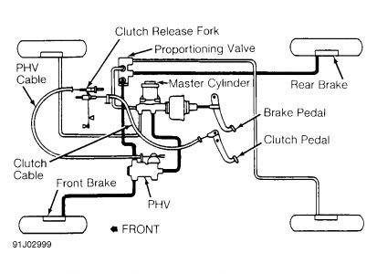

Na poniższym schemacie jest pokazany cały system HH

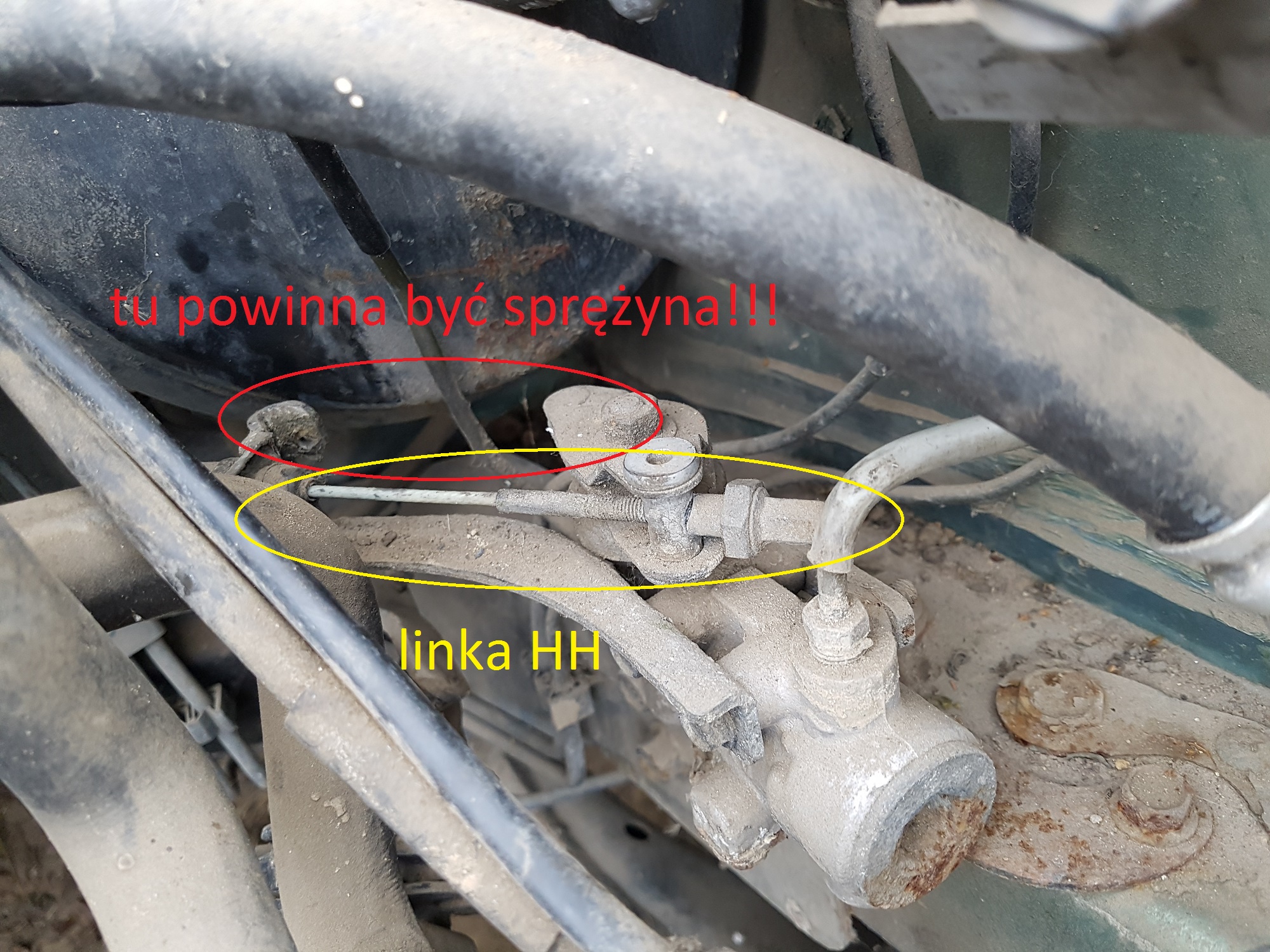

Jak rozpoznać złe działanie hill holdera?
Przy zatrzymaniu pod górkę (wciśnięte pedały sprzęgła i hamulca) puszczamy hamulec - auto bez oporów się stacza (linka HH za luźna, urwana lub zdjęta z dźwigni przy HH)
Przy zatrzymaniu pod górkę (wciśnięte pedały sprzęgła i hamulca) puszczamy hamulec i zaczynamy ruszać (dodajemy gazu i powoli odpuszczamy sprzęgło) - auto zdąży się trochę stoczyć zanim ruszymy (linka HH za luźna)
Przy zatrzymaniu pod górkę (wciśnięte pedały sprzęgła i hamulca) puszczamy hamulec, potem sprzęgło - auto powolutku się stacza/przy ruszaniu słychać trzeszczenie hamulców/ czuć blokowanie kół (linka HH jest za ciasna, lub sprężyna odciągająca dźwignię HH się rozciągnęła)

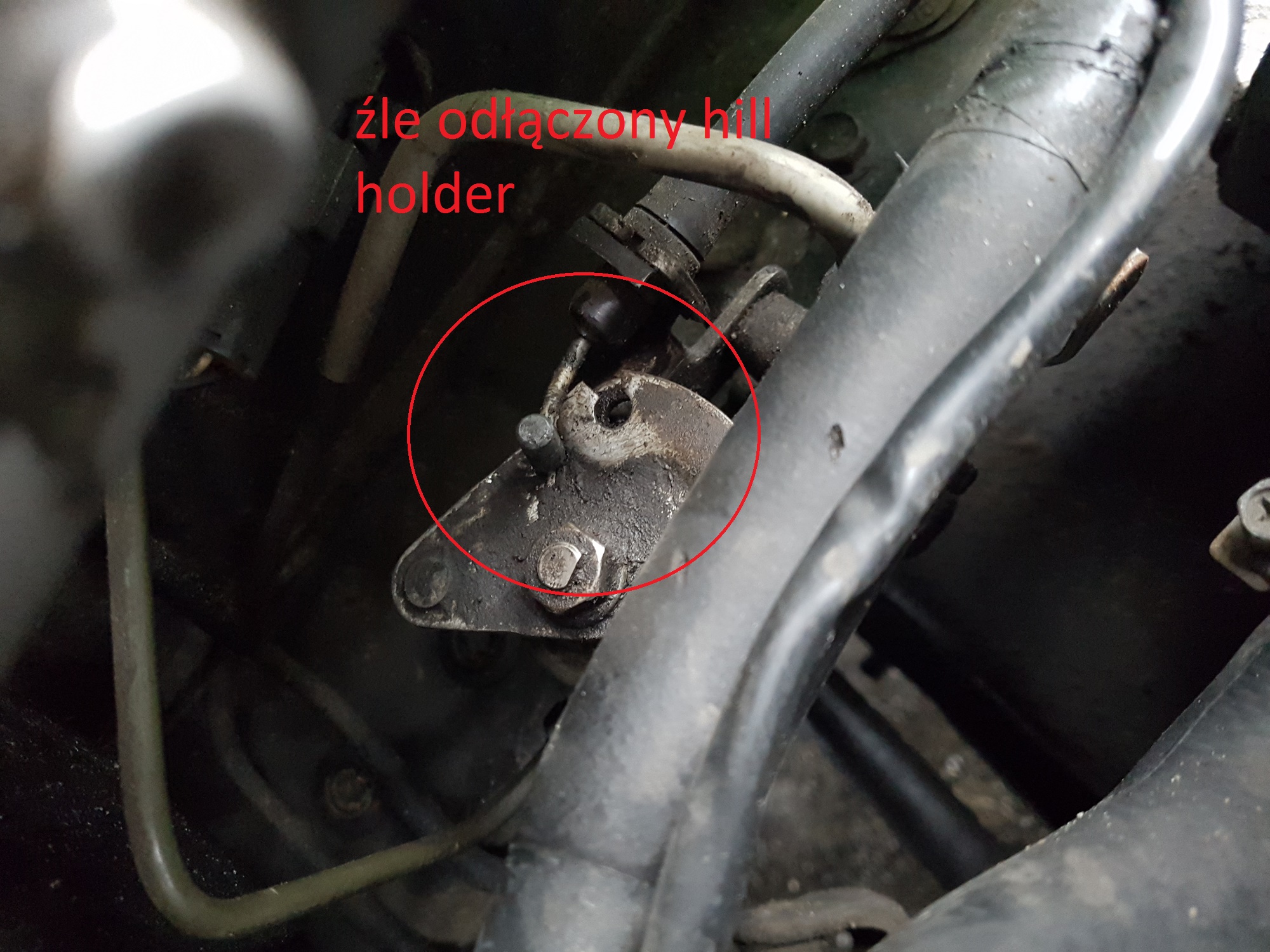

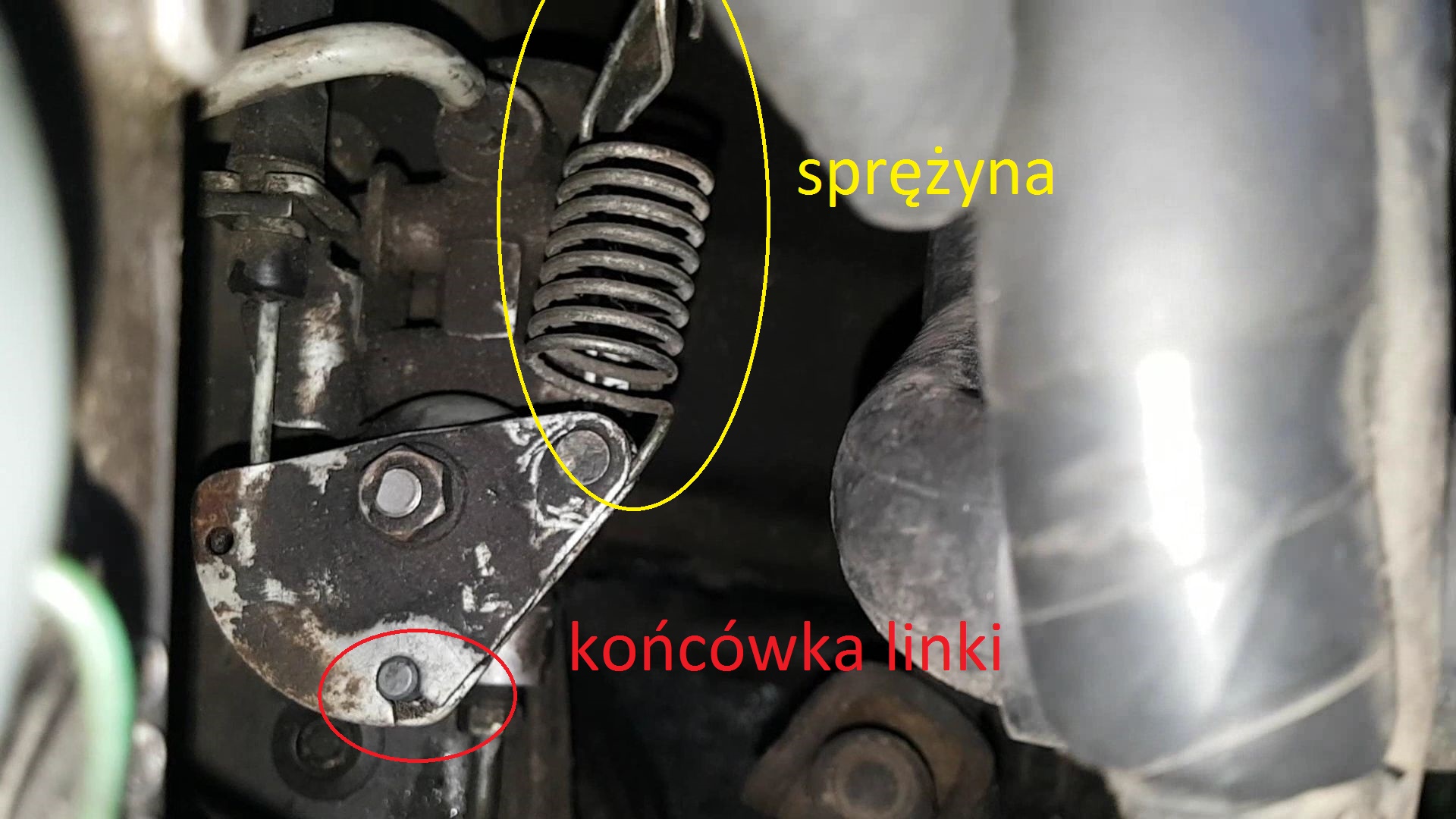

Skrajny przypadek : blokuje się przedni lewy i prawy tylny hamulec po zatrzymaniu na płaskim i pod górkę nawet po puszczeniu sprzęgła (linka HH o wiele za ciasna, sprężyna odciągająca dźwignię HH spadła z mocowania lub brak sprężyny odciągającej dźwignię HH)
tak jak było w moim przypadku - była odłączona linka ale nie było sprężyny odciągającej dźwignię HH i system działał kiedy chciał. :-(
Po za tymi w/w problemami może być też uszkodzony zawór HH, cieknący przewód hamulcowy, cieknący zacisk hamulcowy, zapieczony zacisk hamulcowy.

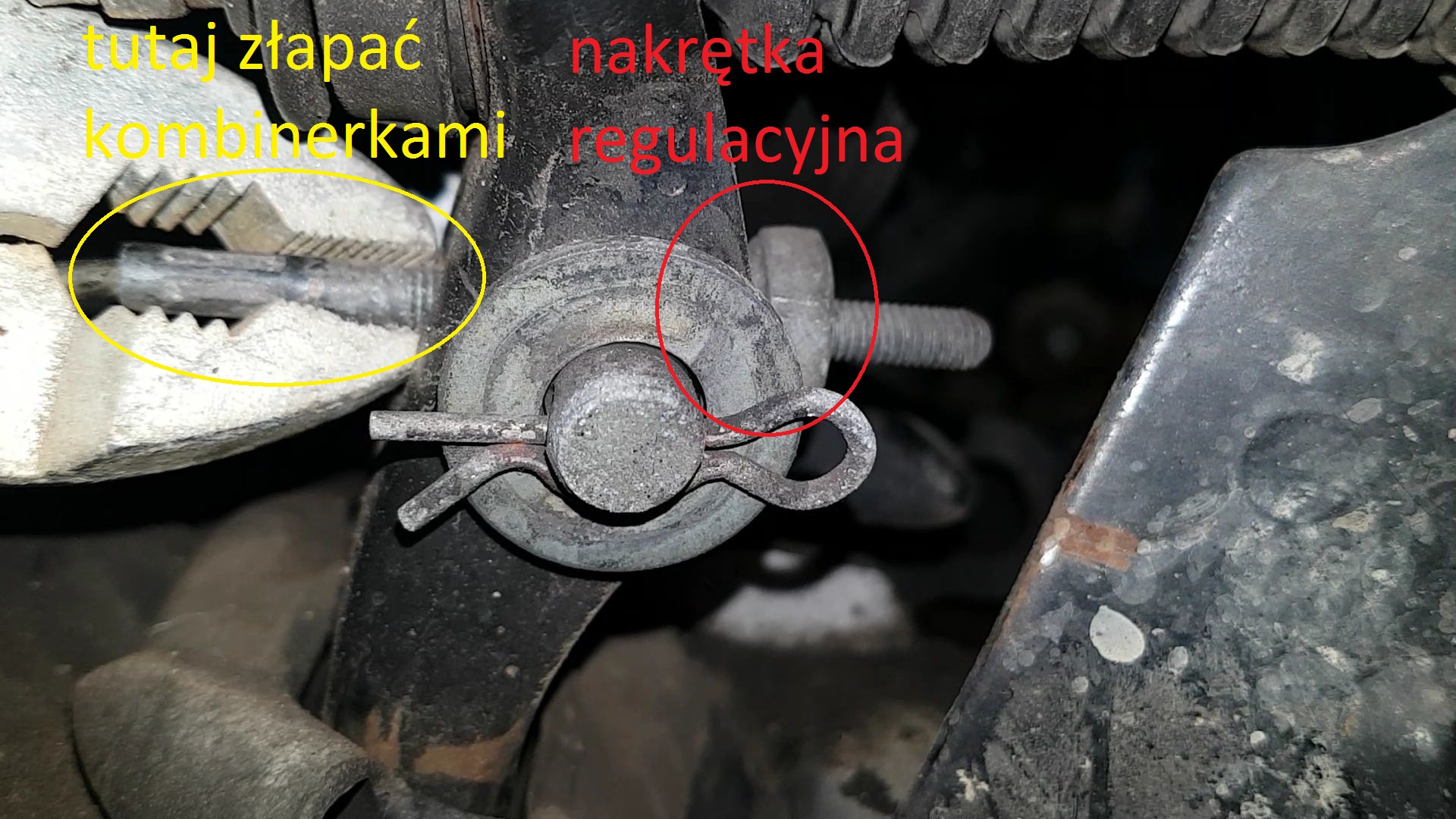

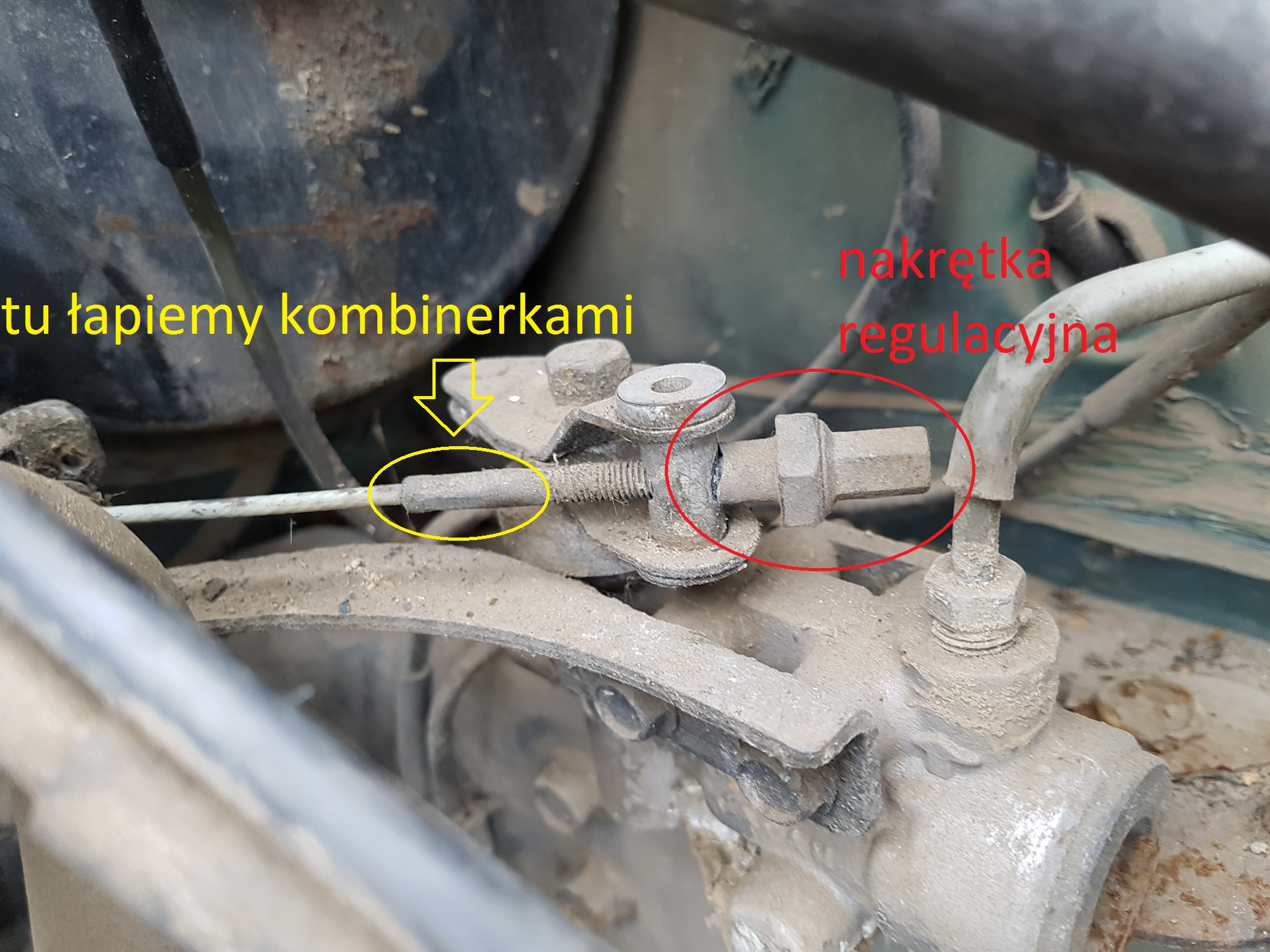

Regulacja Hill Holdera pierwszego typu:
Regulacja działania HH polega na zwiększaniu/zmniejszaniu długości linki przymocowanej do łapy sprzęgła. Nie ruszamy nic przy zaworze :!:
unieruchamiamy linkę HH kombinerkami i kręcimy nakrętką regulacyjną w pożądaną stronę.
można palcami kręcić jeśli lekko się kręci

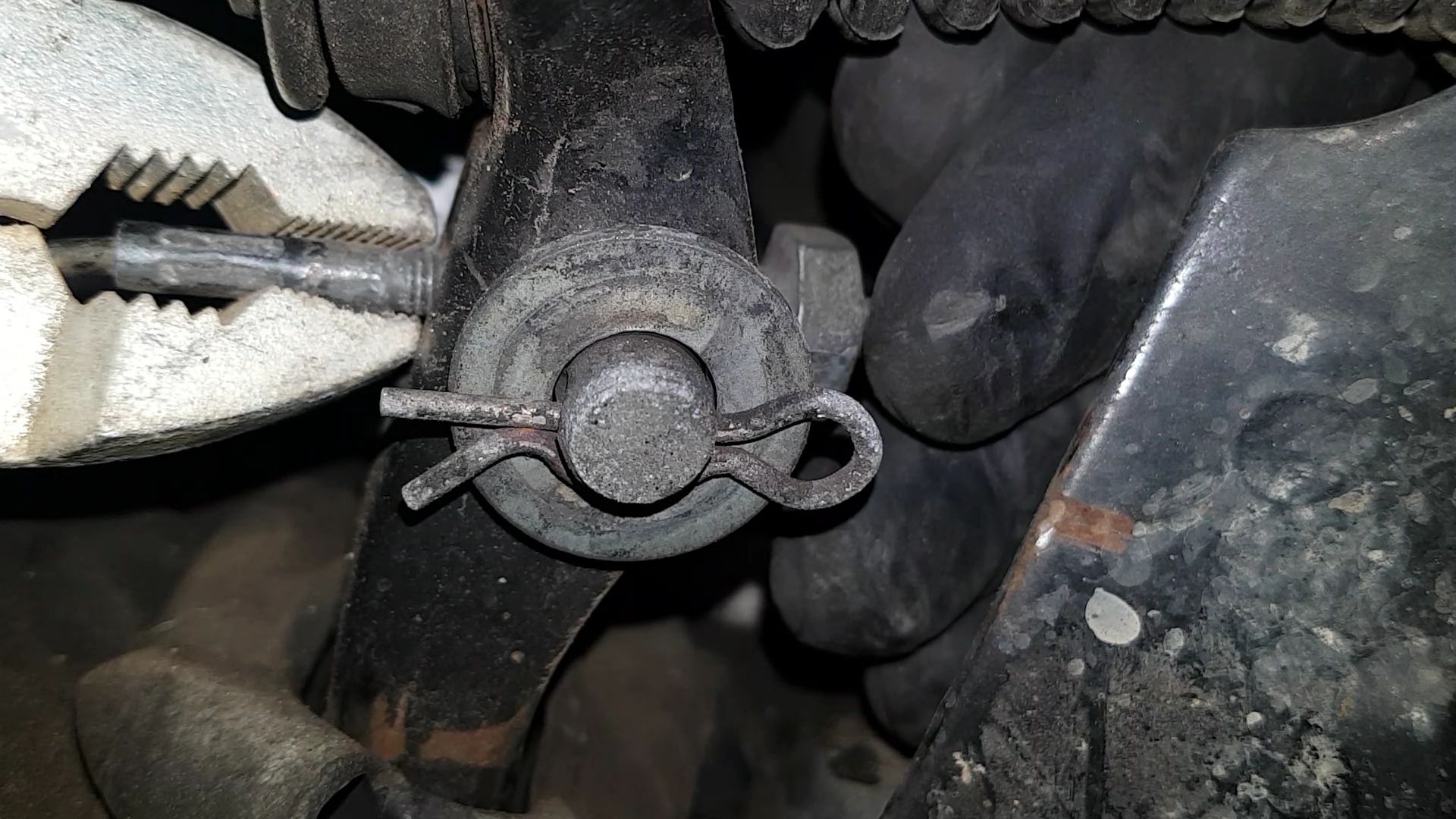

Regulacja Hill holder drugiego typu:
Regulacja umiejscowiona jest przy zaworze.
Unieruchamiamy linkę HH kombinerkami i kręcimy nakrętką regulacyjną w pożądaną stronę.
Jak już troszkę pokręcimy nakrętką warto sprawdzić jak HH się zachowuje i podregulować w razie potrzeby.
:!: Regulować hill holder należy przy każdej regulacji linki sprzęgła/ wymianie sprzęgła :!:
