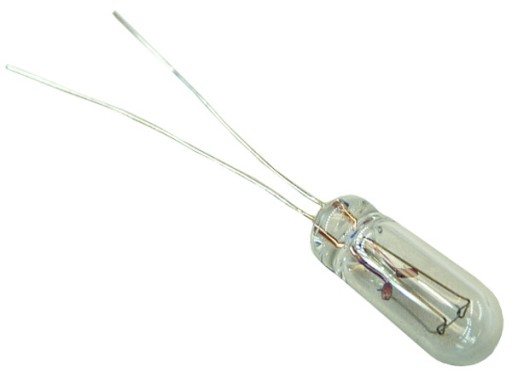

3 żaróweczkki t5 lub ledy w takim typie (dostępne na aledrogo 2 zeta sztuka)
o takie zręczne palce
Przecinaczki do kabli lub coś do ucięcia wąsów drucianych od żaróweczek

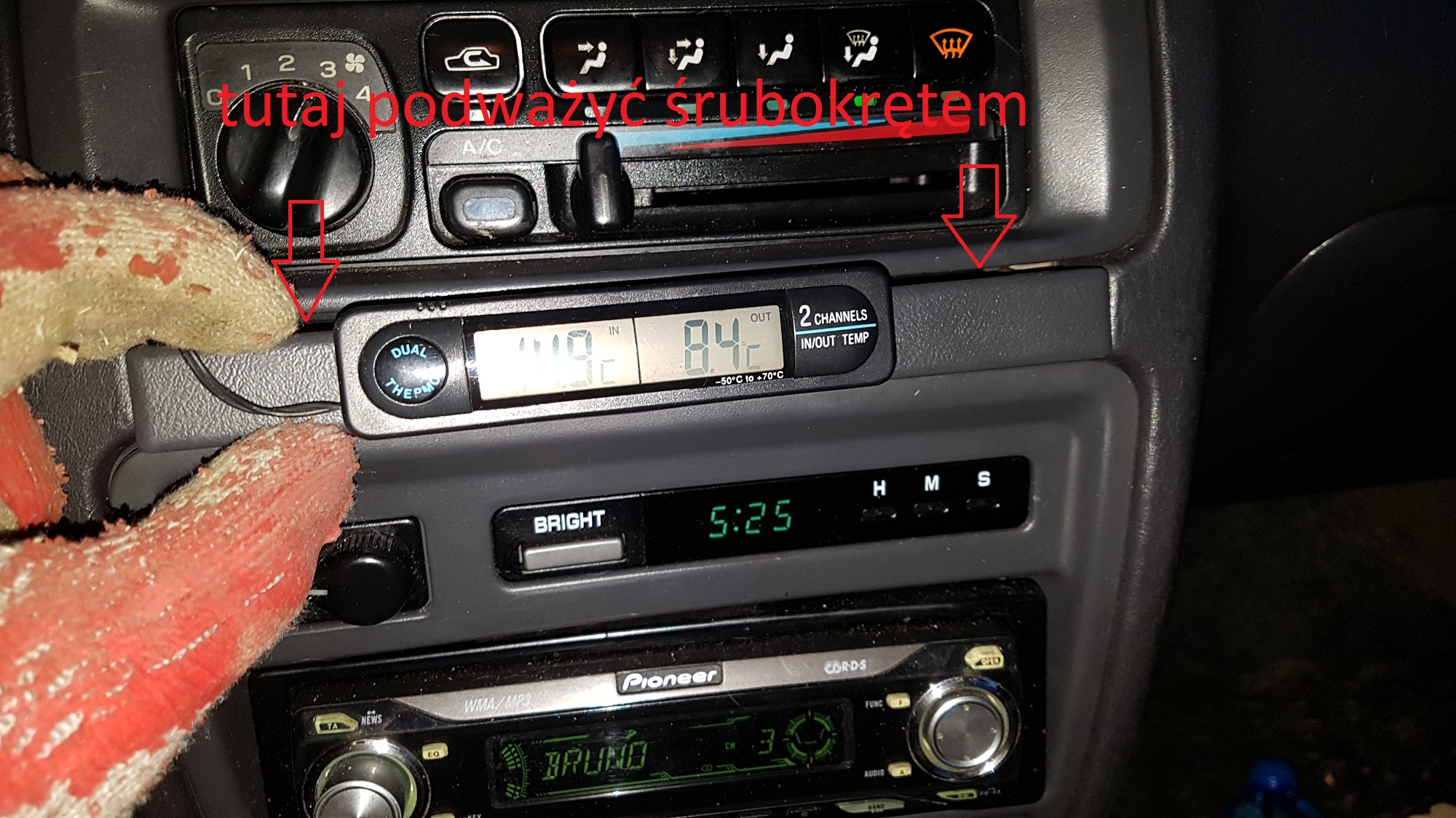

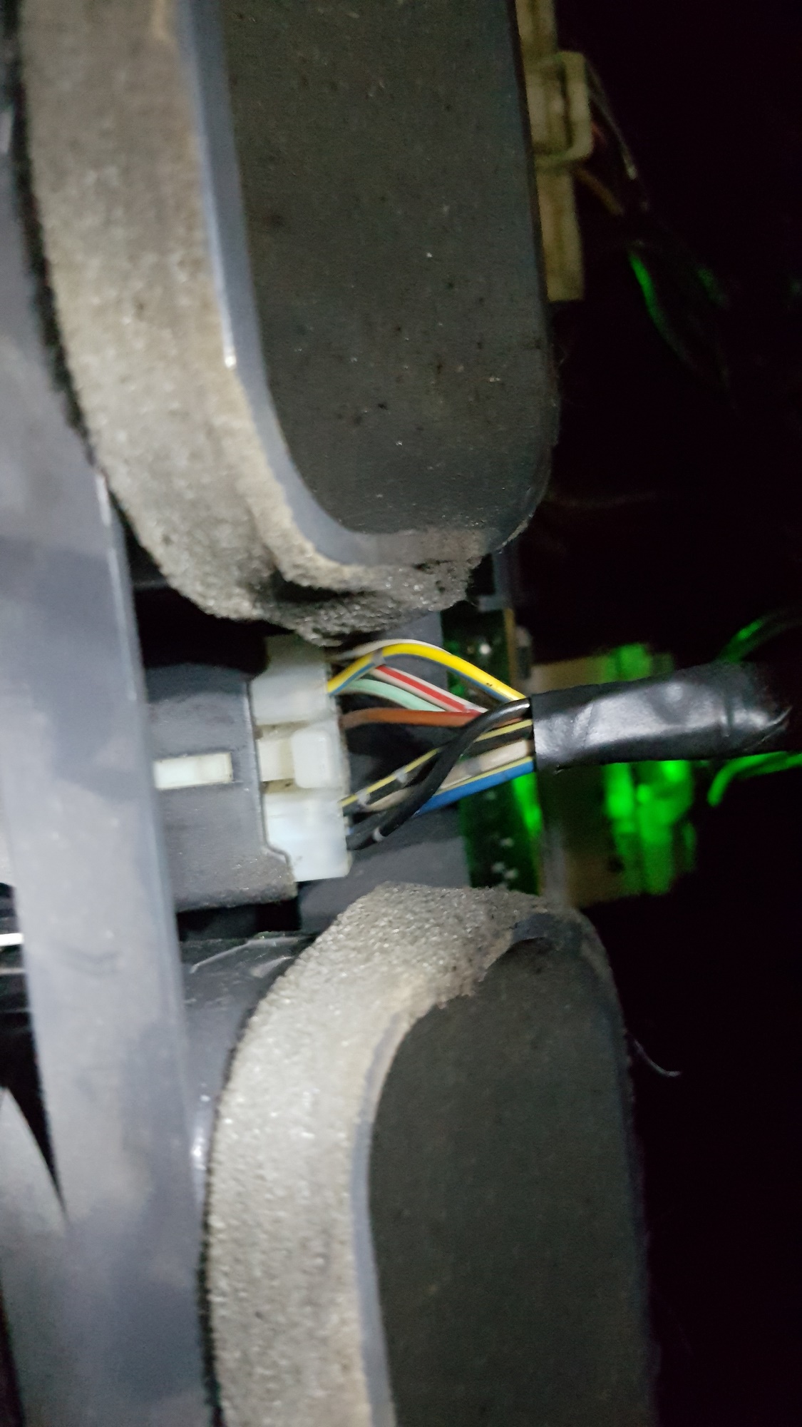

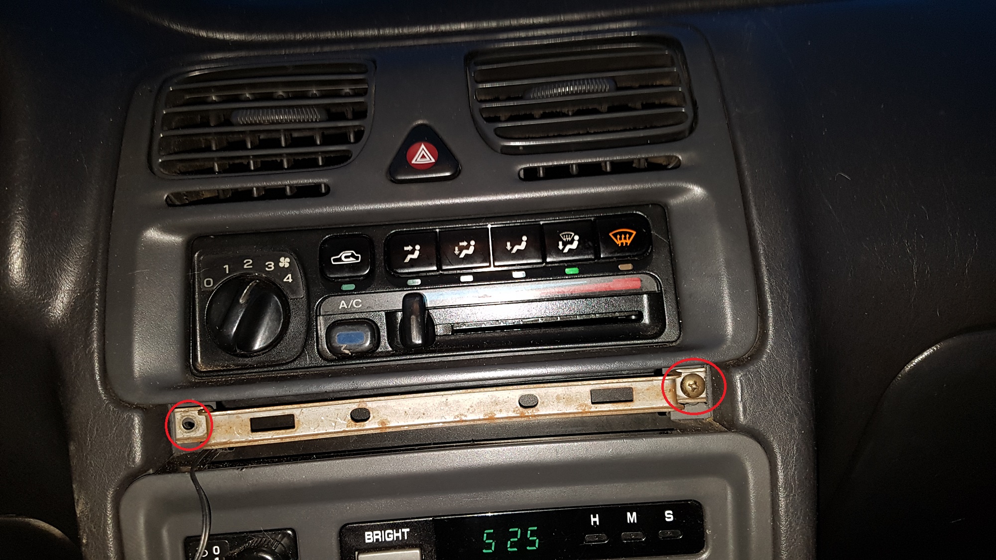

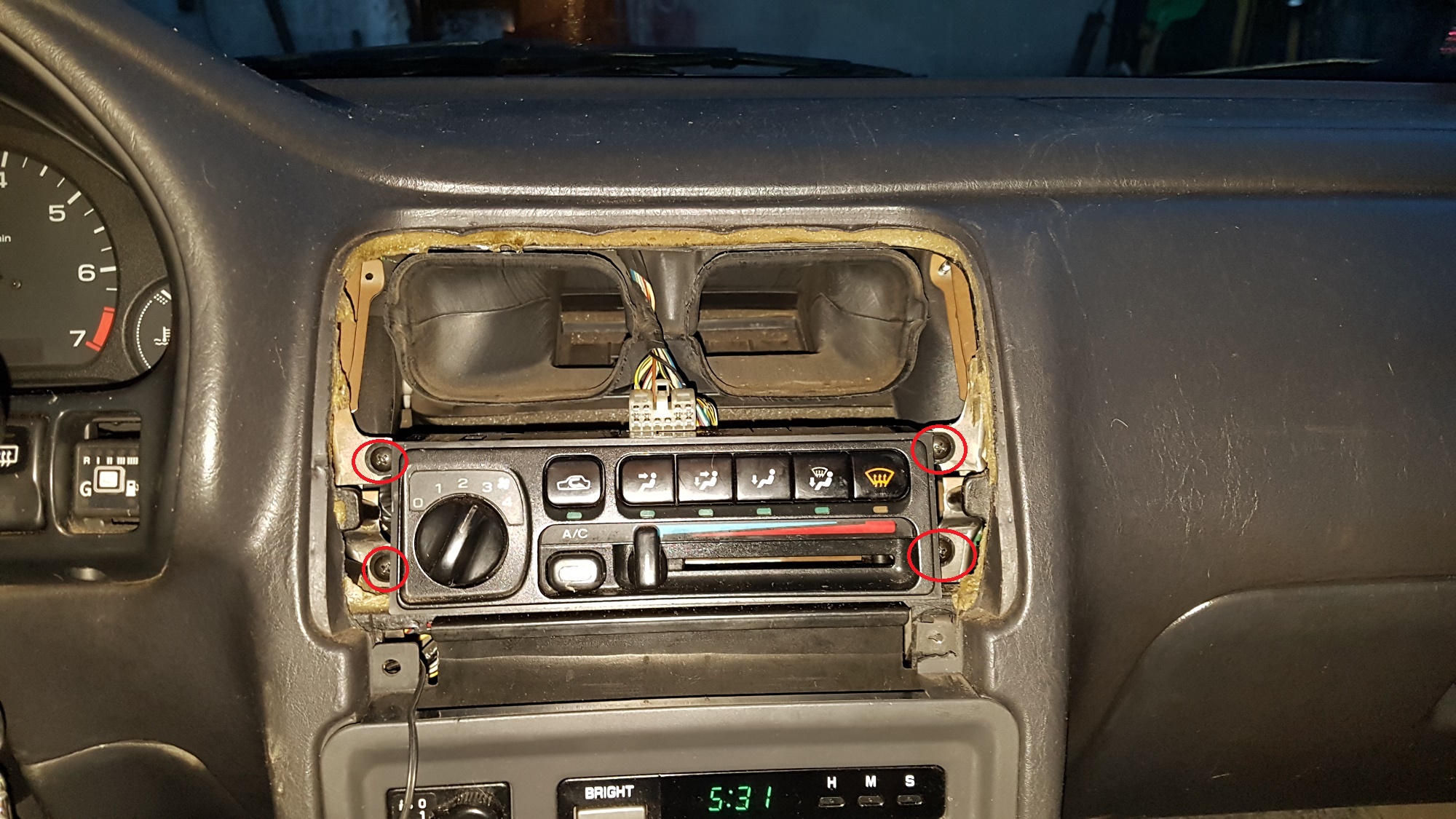

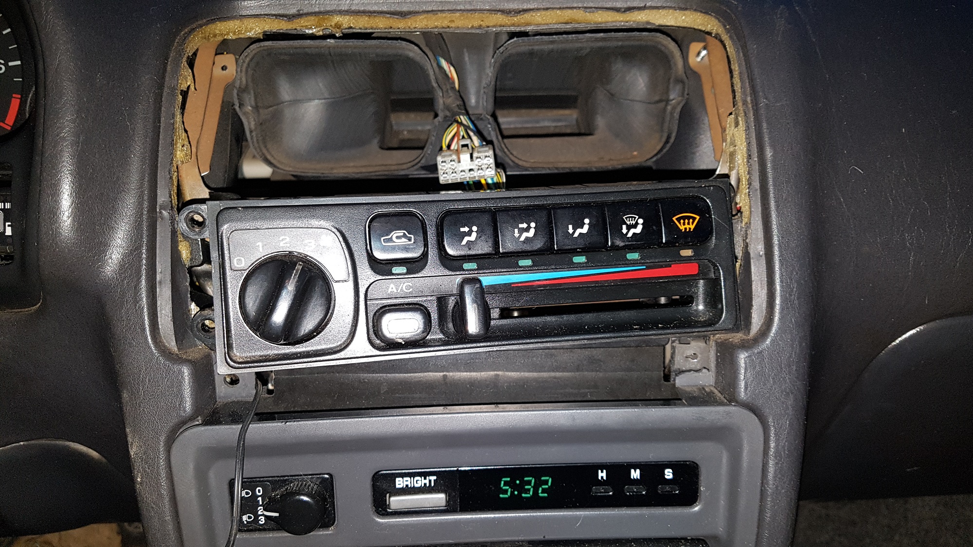

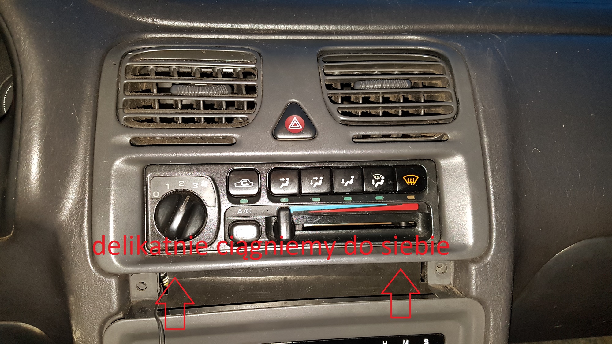

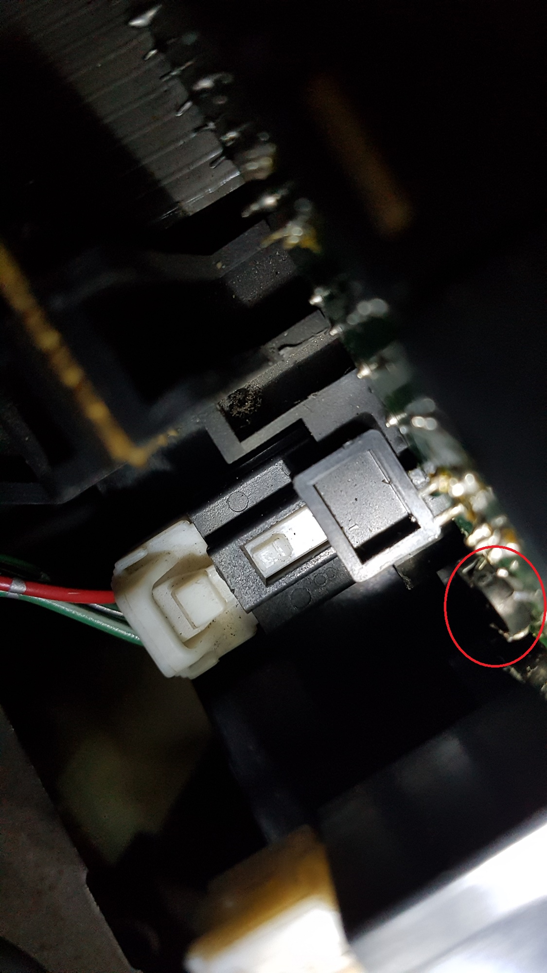

1.Wyłączamy zapłon. podważamy plastik nad panelem radia 2.odkręcamy 2 śruby 3.lekko ciągniemy nawiew za dolną część żeby wyskoczyły zatrzaski 4.odczepiamy wtyczkę od świateł awaryjnych 5.odkręcamy 4 śruby 6.mamy dostęp do panelu. uwaga na linkę idącą do nagrzewnicy!

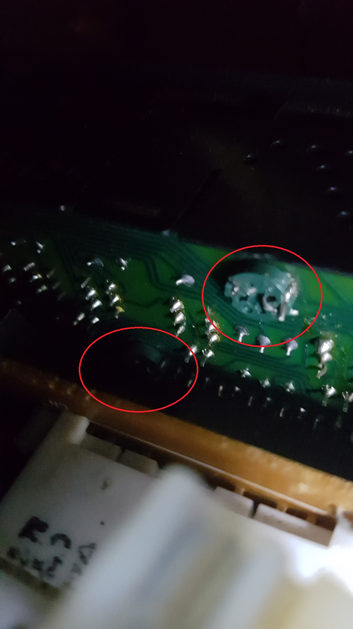

7.W panelu są 3 żaróweczki od podświetlenia

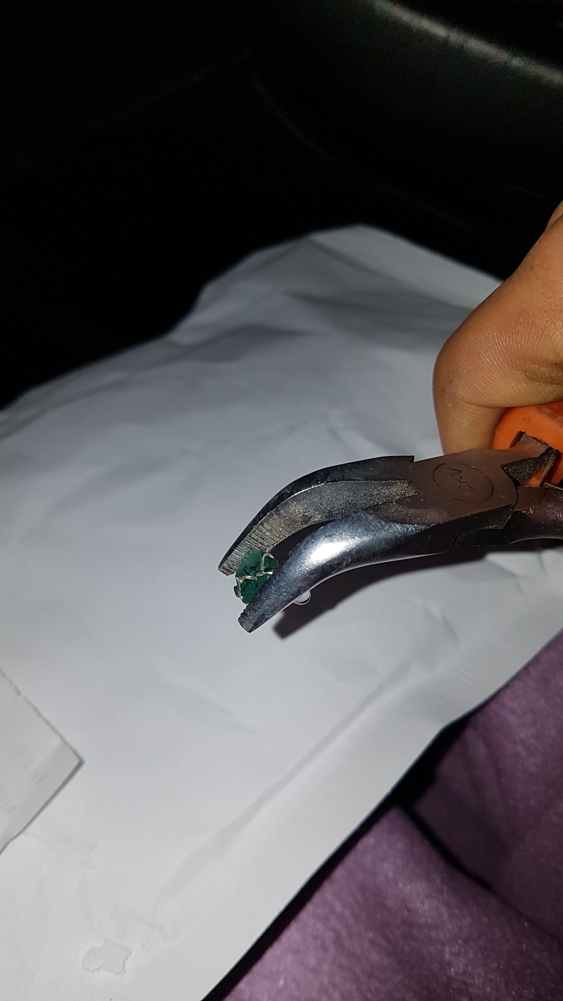

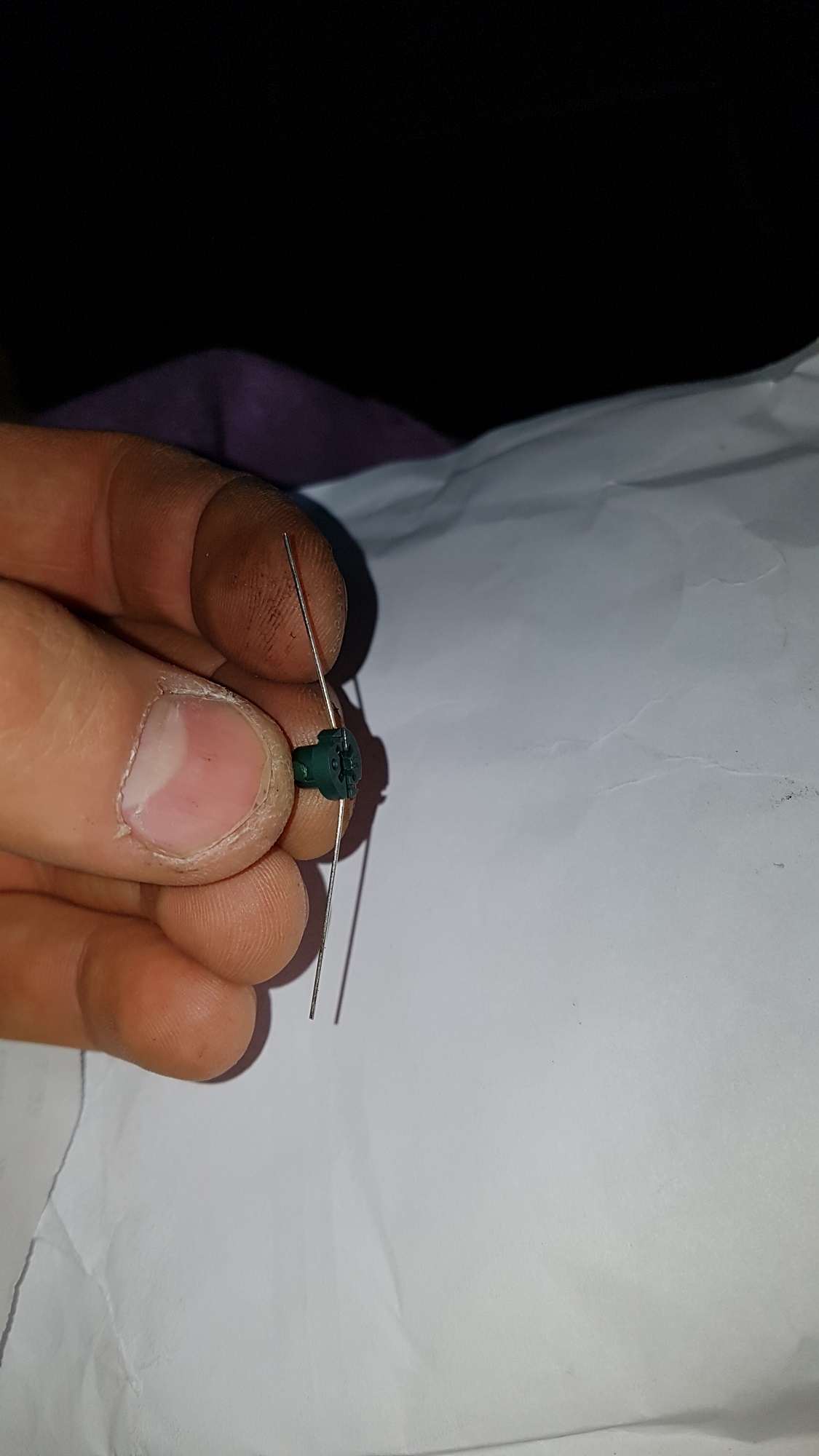

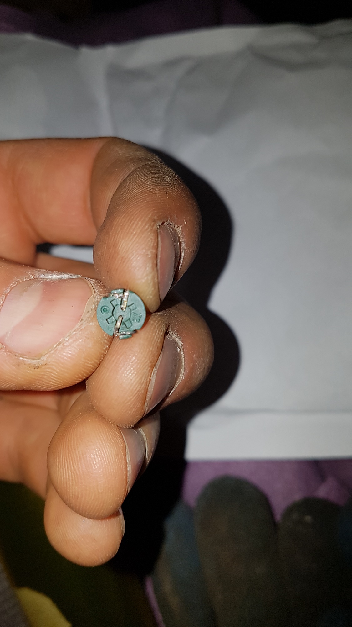

przycisków i suwaka po prawej stronie: oraz pokrętła prędkości wiatraka nawiewu po lewej: 8.wykręcamy żaróweczki delikatnie kombinerkami przeciwnie do wskazówek zegara 9.usuwamy stare żarówki i wkładamy żaróweczki wąsami w dziurki w podstawce 10.zawijamy wąsy tak jak mamy wytłoczenia (warto jedną starą żaróweczkę zostawić na wzór) i nadmiar wąsów usuwamy. 11.wkręcamy delikatnie żaróweczki spowrotem upewniając się że podstawki nie mają luzu.

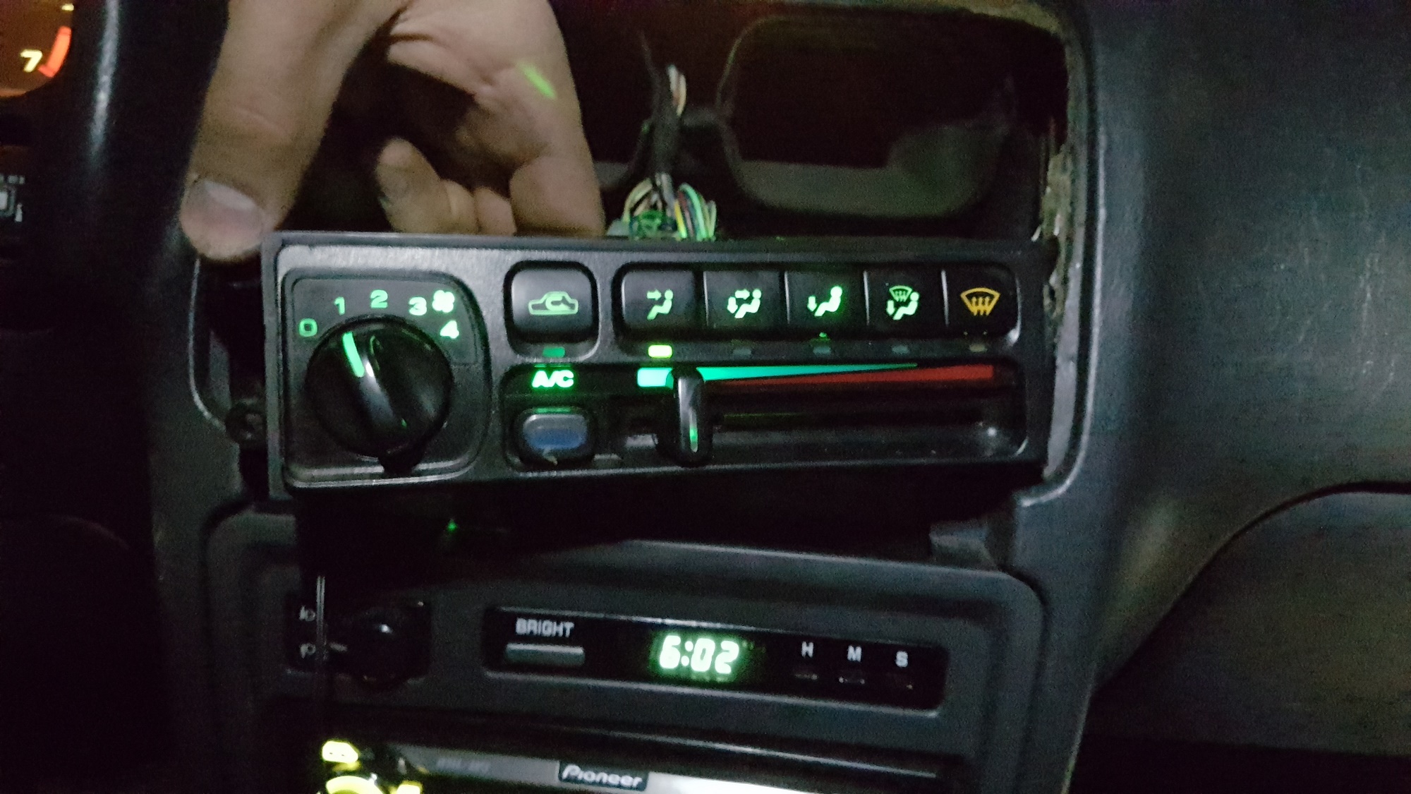

Włączamy zapłon i zapalamy światła w celu sprawdzenia czy panel świeci(wtyczki od panelu klimy muszą być podłączone)
12.Zakładamy panel w odwrotnej kolejności pamiętając o podłączeniu wszystkich wtyczek.
13.Cieszymy się, że w końcu coś widać w nocy na panelu klimy.
Tak świeci się po wymianie na 3 żaróweczki ledowe Miłego grzebania
