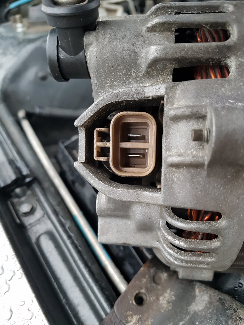

w tym poradniku pokażę jak można zamontować alternator z nowszych wersji subaru z wtyczką z 3 pinami do samochodu ze starą wersją alternatora na 2 piny. Pomysł wziąłem z zagranicznych forów, gdzie znalazłem informacje że można to bez problemu przełożyć.

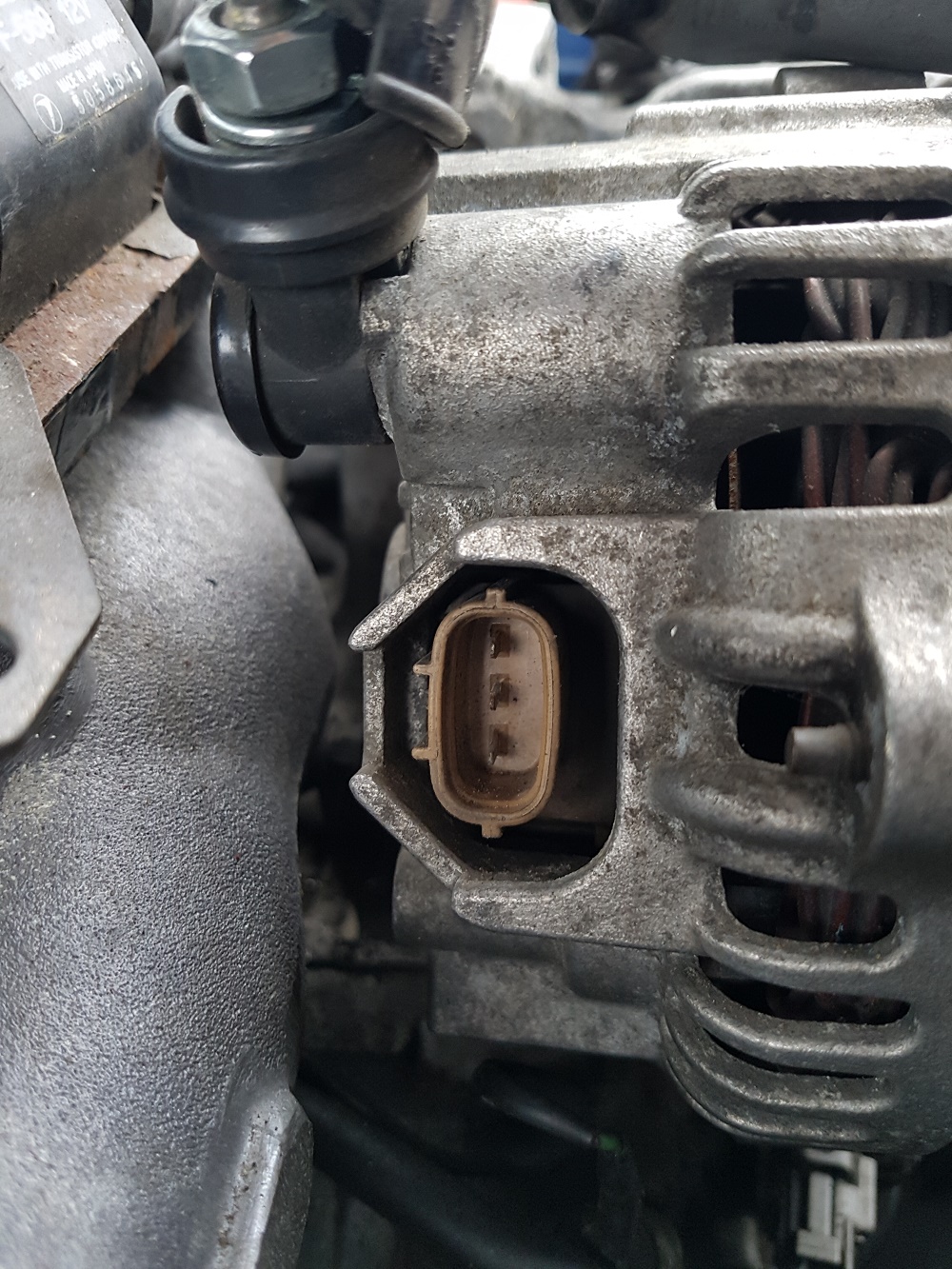

wtyczka 3 pinowa do alternatora
alternator 3 pinowy (działący)
2 końcówki do kabli z oczkiem 8mm.

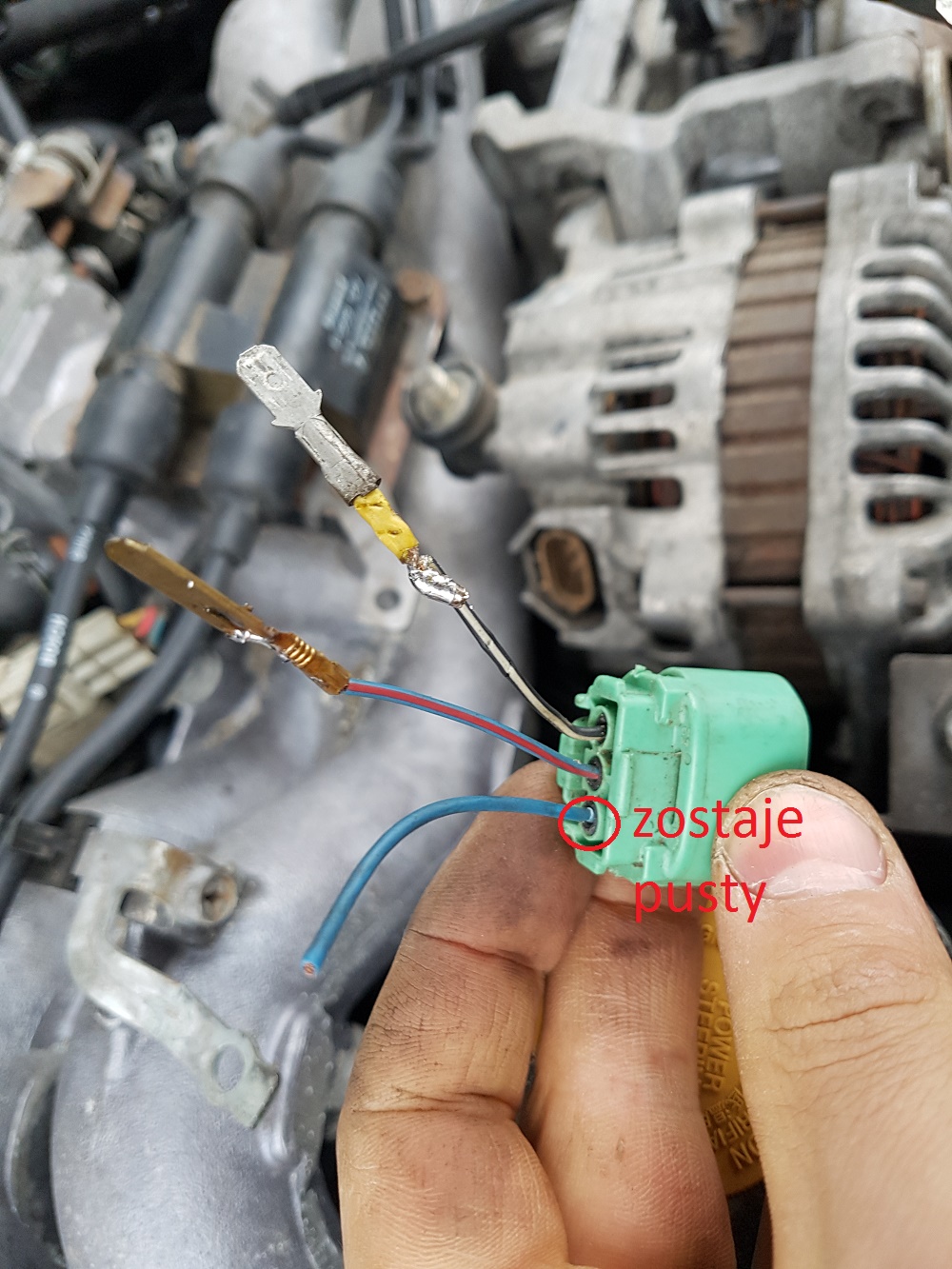

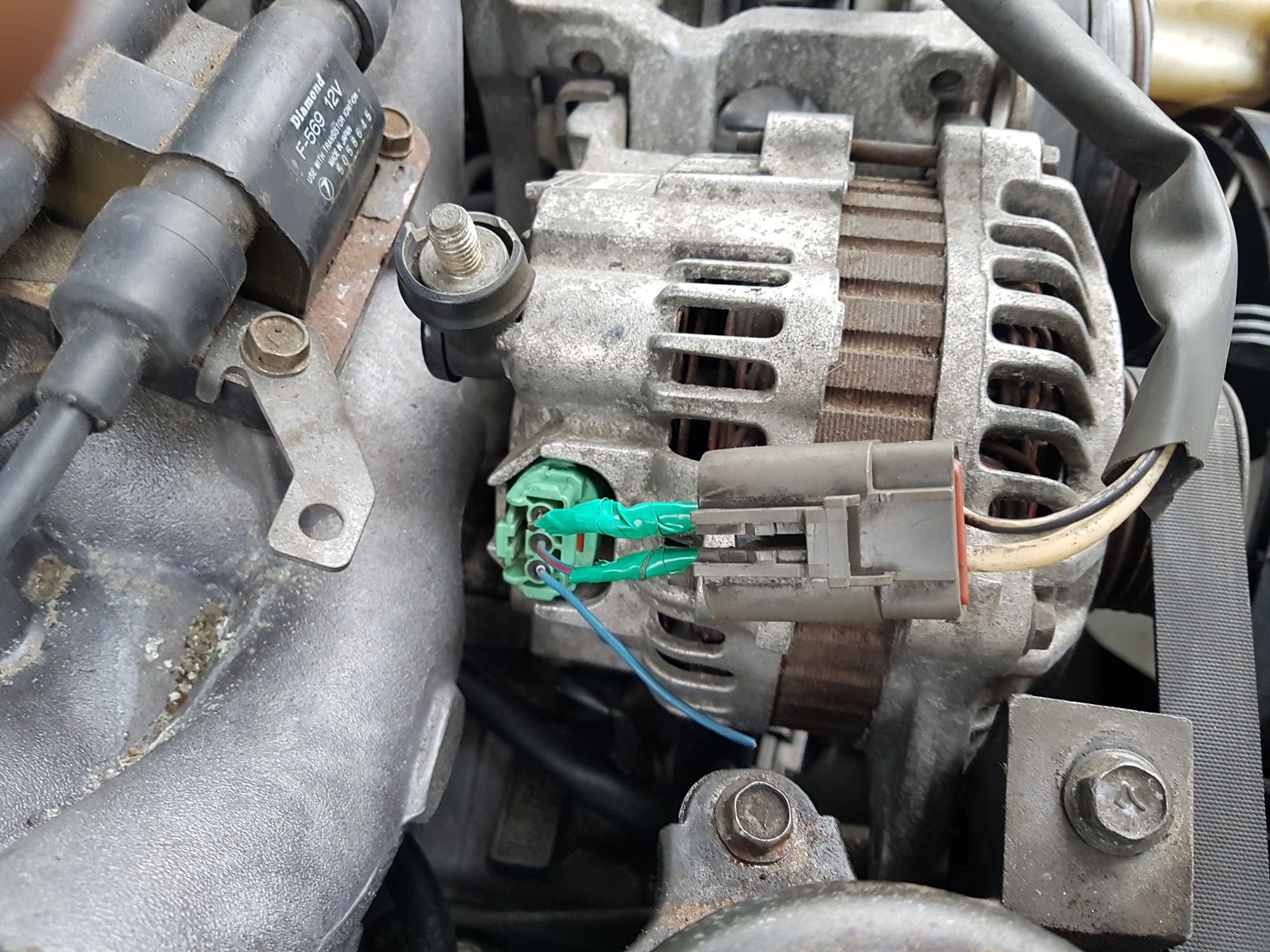

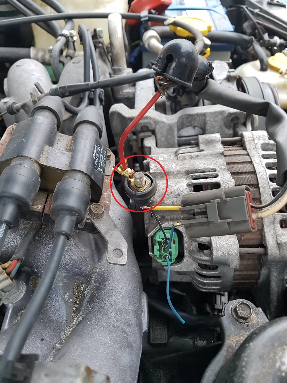

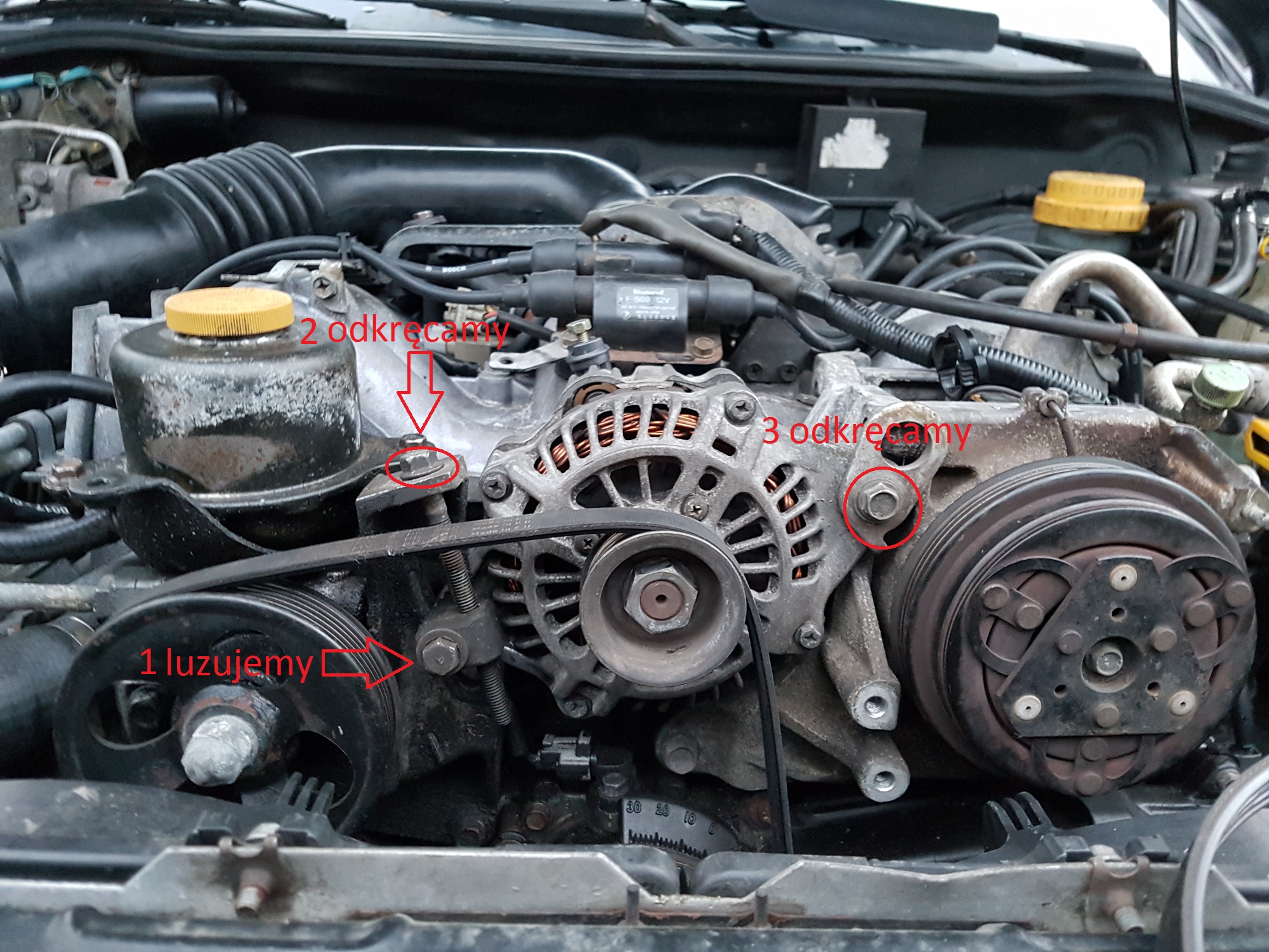

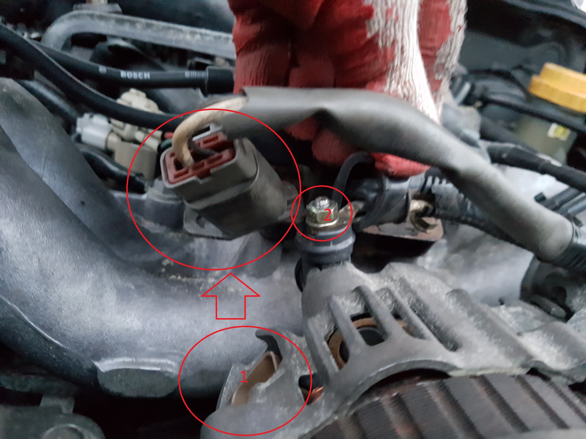

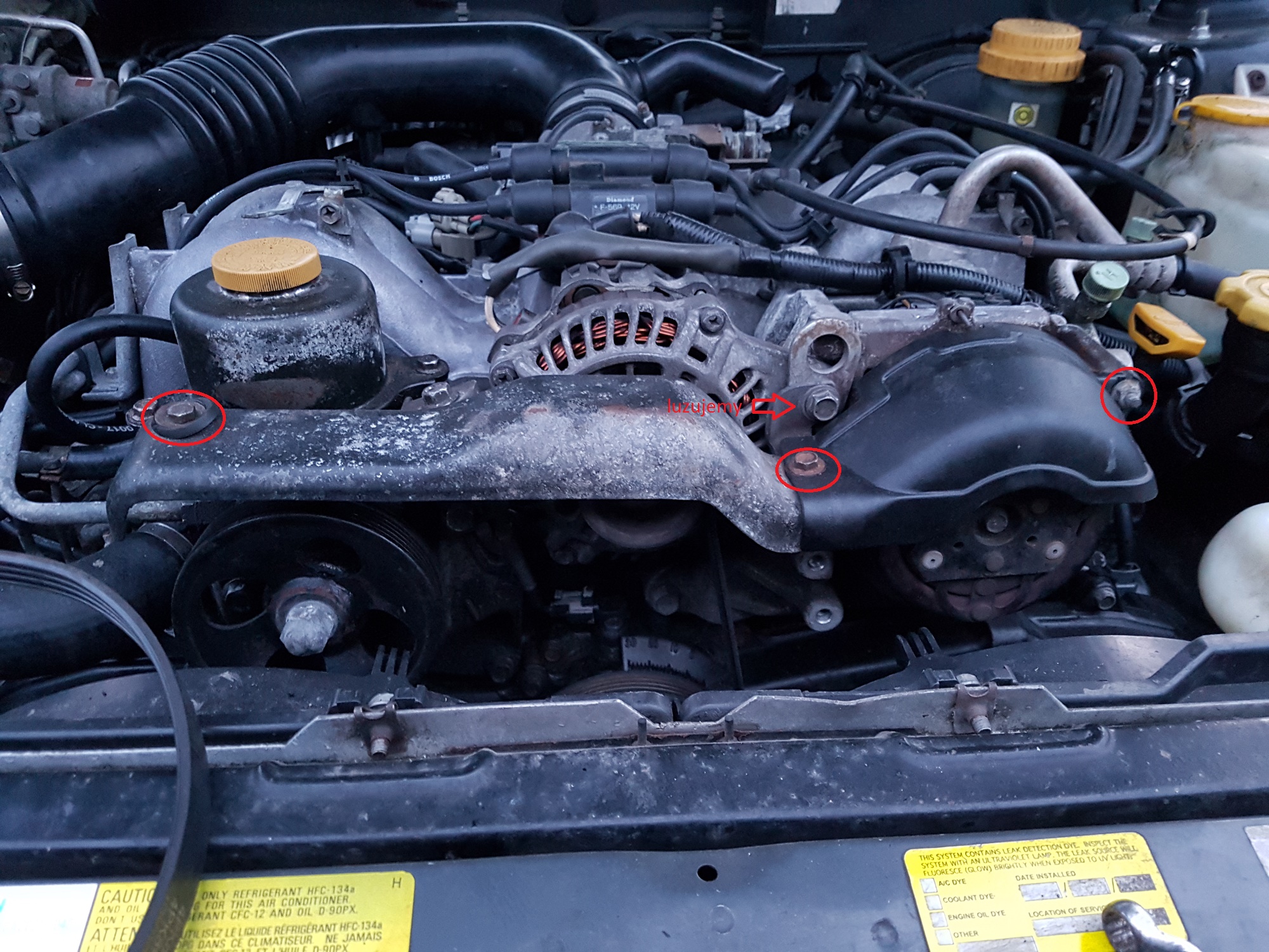

1. Wyciągamy wtyczkę z alternatora. (1) Odkręcamy nakrętkę mocującą kabel od akumulatora (2) 2. Demontujemy osłonę alternatora odkręcając 3 śruby i luzując śrubę mocującą alternator 3. Luzujemy śrubę mocującą (1) alternator do napinacza paska i dopiero wtedy luzujemy (2) napinacz. Po poluzowaniu paska, pasek zdejmujemy i odkręcamy śrubę mocującą alternator (3) 4. Wyciągamy alternator ciągnąc za lewą część ( patrząc od przodu auta) do góry.

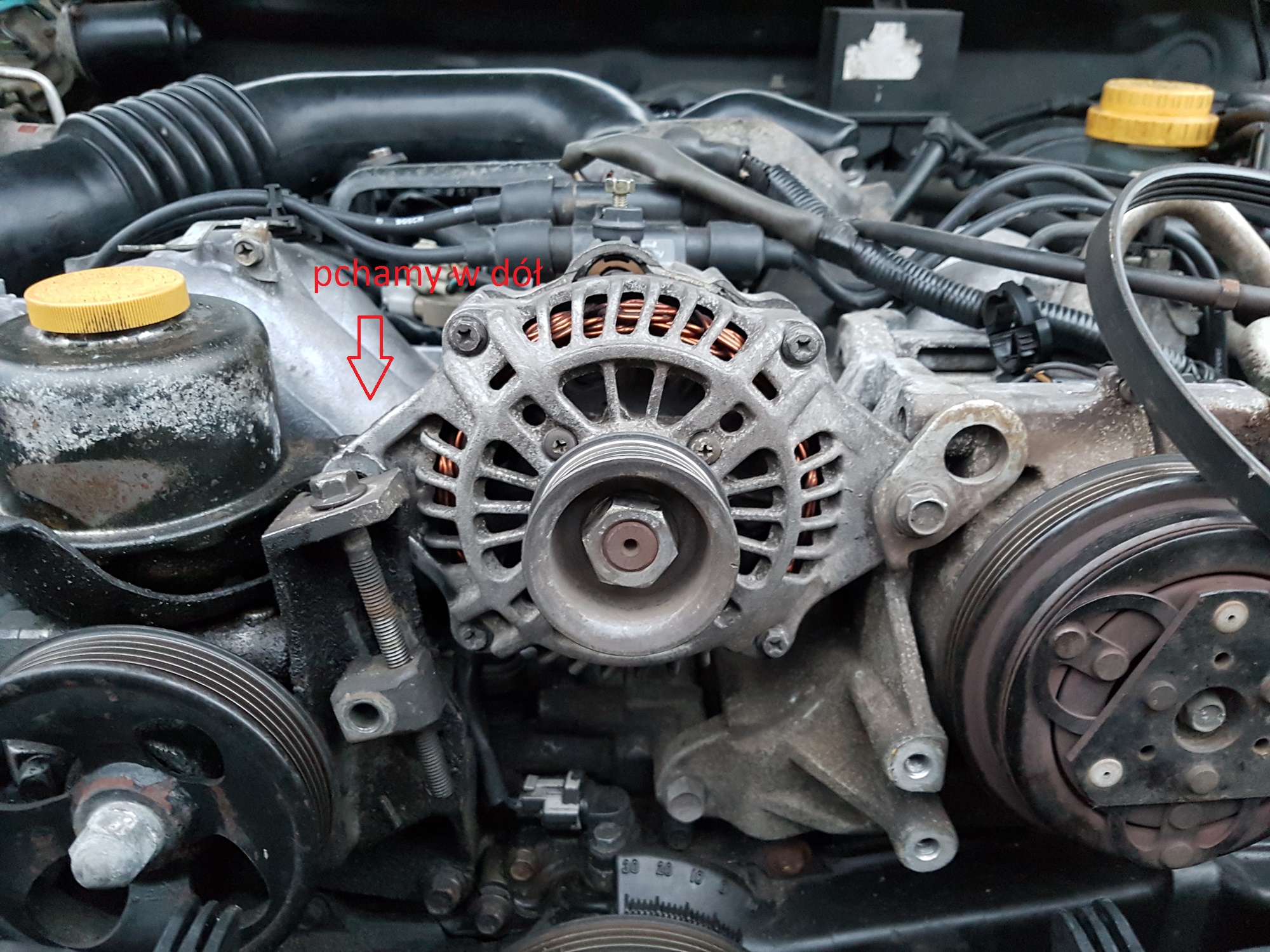

5. Wkładamy alternator z 3 pinami najpierw prawą stronę żeby wszedł na swoje mocowanie, wkładamy długą śrubę mocującą i pchamy lewą stronę alternatora w dół 6. Przykręcamy alternator do napinacza ( nie na sztywno!) , zakładamy pasek i napinamy śrubą aż do osiągnięcia odpowiedniego naciągnięcia. dokręcamy śrubę mocującą do napinacza.
