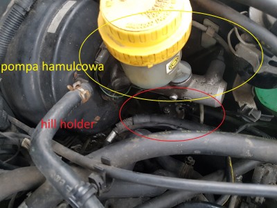

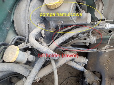

Jak sprawdzić czy mam hill holder?

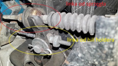

Jeśli auto ma HH to powinien znajdować się pod pompą hamulcową. W przypadku auta LHD po prawej stronie patrząc od przodu samochodu
Pierwszy typ Hill holdera (sprzęgło sterowane linką) Pod pompą wygląda to tak: druga końcówka linki wchodzi w łapę sprzęgła

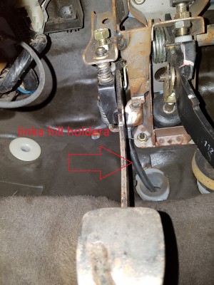

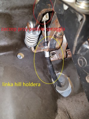

widok od przodu i od tyłu Drugi typ Hill Holdera(sprzęgło sterowane hydraulicznie):
zawór: drugi koniec linki przymocowany jest do pedału sprzęgła

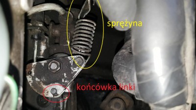

Kiedy wciskamy pedał sprzęgła i łapa sprzęgła się cofa, to linka od HH jest wyciągana i zawór się zamyka blokując odpływ płynu hamulcowego z przedniego lewego i prawego tylnego hamulca.

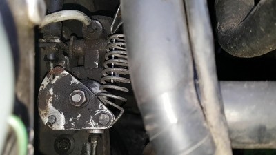

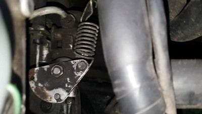

Hill Holder działający - wciśnięty pedał sprzęgła Jak pedał sprzęgła puszczamy to łapa sprzęgła wraca do przodu, linka od HH jest luzowana i zawór wraca do swojego pierwotnego położenia przy pomocy sprężyny i otwiera się. Jeśli chcemy HH odłączyć to musi być pozostawiony w takim położeniu jak poniżej. wyciągamy tylko linkę z dźwigienki (sprężynka zostaje

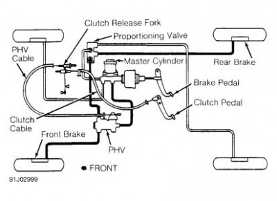

Hill Holder w spoczynku - puszczony pedał sprzęgła Na poniższym schemacie jest pokazany cały system HH Znowu po chłopsku:

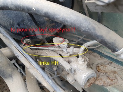

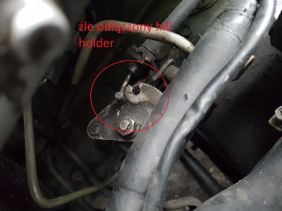

Skrajny przypadek : blokuje się przedni lewy i prawy tylny hamulec po zatrzymaniu na płaskim i pod górkę nawet po puszczeniu sprzęgła (linka HH o wiele za ciasna, sprężyna odciągająca dźwignię HH spadła z mocowania lub brak sprężyny odciągającej dźwignię HH)
tak jak było w moim przypadku - była odłączona linka ale nie było sprężyny odciągającej dźwignię HH i system działał kiedy chciał.

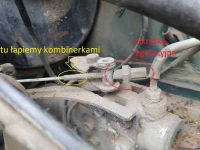

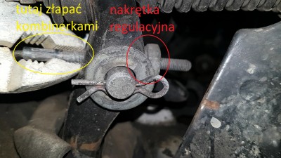

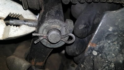

Regulacja Hill Holdera pierwszego typu:
Regulacja działania HH polega na zwiększaniu/zmniejszaniu długości linki przymocowanej do łapy sprzęgła. Nie ruszamy nic przy zaworze
unieruchamiamy linkę HH kombinerkami i kręcimy nakrętką regulacyjną w pożądaną stronę. można palcami kręcić jeśli lekko się kręci Regulacja Hill holder drugiego typu:
Regulacja umiejscowiona jest przy zaworze. Unieruchamiamy linkę HH kombinerkami i kręcimy nakrętką regulacyjną w pożądaną stronę.
Jak już troszkę pokręcimy nakrętką warto sprawdzić jak HH się zachowuje i podregulować w razie potrzeby.
