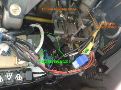

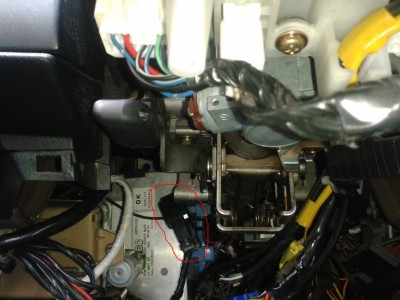

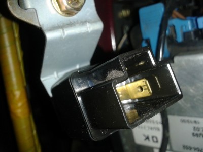

wstawie foty wieczorkiem, bo teraz nie mam przy sobie. Umiejscowienie pod kolumna kierownicy troszkę z prawej strony.
3 piny
położenie pod kolumną kierownicy po prawej stronie
inny widok

dla tych co poszukują przerywacza to podpowiadam, że pasuje od Nissana. Jest tej samej firmy i idealnie pasuje włącznie z mocowaniem :thumb:
