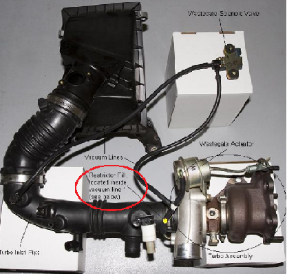

Szukam restryktora do imprezy wrx '01, podobno średnica 1,2 mm.
Kupię samą fasolkę, przewód wraz z nią, albo dla bardzo upartego kompletny trójnik. W ASO oczywiście problem z czasem oczekiwania, można zamówić kompletny trójnik, ale nie wiedzą czy jest w przewodzie restryktor:)

info od subaraka po VIN 1.2, od Ciebie 0.9 - jeszcze jedna osoba potrzeba do rozstrzygnięcia.
chociaż Twój wymiar jest bardziej prawdopodobny, przy 1.2 ciągle może być za małe doładowanie

Re: [K] Restryktor Impreza WRX '01 (1,2 mm?)
potwierdził się przekrój 1.2 mm - książkowe doładowanie 1bar
kupiłem w subaraku 1.2, założyłem - dlatego potwierdzam :)
