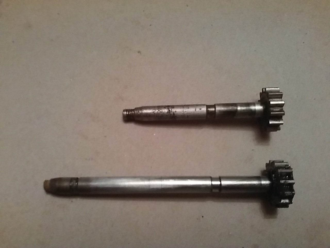

[K] Mechanizm tylnej wycieraczki forester sg 2003
Podbijam. Temat dalej aktualny, dostałem od Krisa (bardzo dziękuję) trzpień od modelu sf niestety nie pasuje do modelu sg, jest za krótki. sf - ok 80mm długości, sg - ok 120mm długości, więc dalej poszukuję. Jakby ktoś coś miał to czekam na info. Aha jakby ktoś potrzebował trzpień do modelu sf to mogę wysłać ten który dostałem od Krisa.
