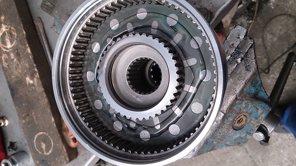

Panie i Panowie!! Wisko złożone!! Jest ideał, czekamy na test drajfy ofrołdowe itd itp. Wisko zregenerowane olej 50 000 cst, (jak to jest komuś mało to śmiem twierdzić że wartości rzędu 100 000 i więcej będą normalnie "beton", te zalane 50 000 cst jest tak "lepkie i geste" na zimno ze strach myśleć jakie siły wychodzą po nagrzaniu :D ) wszystko szczelne, uszczelnienia trzymają, udało się niczego nie uszkodzić. Płytki cale,zdrowe, ale doczyścić je to była masakra... dystanse również przeżyły. Teraz tylko parę zł na nowe łożysko główne o ile moje okaże się wyjechane. Puki co potestujemy wszystko.
Potrzebuje pomyslu od zorientowanych jak zmierzyc "spiecie" wiskozy (wisko centralnego)

Re: Pomocy WISKOZA - wymiana
Post 23 mar 2015, o 23:19
Jedno przednie koło w powietrze, reszta na ziemi.
Auto na luzie.
Klucz dyno na nakrętkę piasty i coś powinno pokazać.
Nie jest to pomiar pozbawiony wad ale coś się dowiecie.
Można spróbować na zimno i na rozgrzanej skrzyni.
Post 24 mar 2015, o 00:16
Ryjeks To wiskoza trzyma też na zimno?
Czyli teoretycznie można coś takiego zrobić z wisko z wrx'owego dyfra:P
Zmienić olej żeby spinała bardziej?

Post 24 mar 2015, o 20:59
Żeby konkretnie spinało, to trzeba dać 500.000-1.000.000 cps i nie do dyfra tylko do wiskozy w dyfrze.
Tak czy inaczej płytki to nie zastąpi ale bawić się można.
Post 24 mar 2015, o 21:37
Spalisz olej w parę sekund... I racja nie w dyfer bo to masakra by była, ale w samo wisko. Mijon cst to pełen beton. Jednak trza pamiętać że wisko nie spina jak płytka...
Post 24 mar 2015, o 21:40
Ryjeks, Oki o jakim kluczu myślisz? Bo nie za bardzo wiem jak mam sprawdzić. Skok klucza dyno jest mały... Ja myślałem żeby sprawdzić np podnosząc całą os tylna, i ruszać normalnie i jak wisko zepnie to powinno auto ruszyć o ile podparcie nie będzie stawialo za dużego oporu...
Post 24 mar 2015, o 21:43
Aaa i dodam że na zimno wsadzone "wałki " i ręką ledwo dało się ruszyć. Przed "regeneracja" kluczem ledwo ledwo ruszyłem... Teraz jak to zagrzac (tylko nie kutwa palnikiem hehe) aby zobaczyć jak trzyma na "ciepło "
Post 24 mar 2015, o 23:00
Suszarka albo piekarnik.
Post 26 mar 2015, o 00:22
No oki, wychodzi ze trzyma mniej więcej 4.5 więc chyba lepiej nawet niż seria... Teraz postoi sobie dwa tygodnie bo w trasę lecę...
