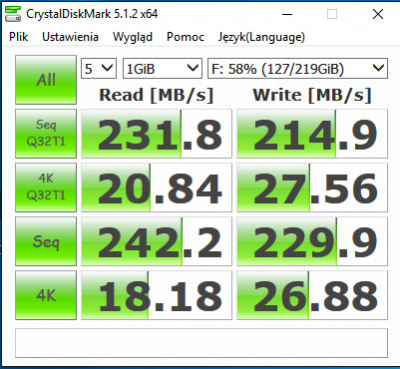

Ciekaw jestem, czy ma sens zewnętrzny SSD, czy laptopowy USB 3.0 jest w stanie w ogóle zbliżyć się do transferów osiąganych przez SSD. Może wystarczy dysk talerzowy 7200 rpm.
Chloru chciałoby Ci się zmierzyć transfery jakie osiągasz na zewnętrznym SSD? Na przykład tym toolem:
http://crystalmark.info/software/Crysta ... dex-e.html

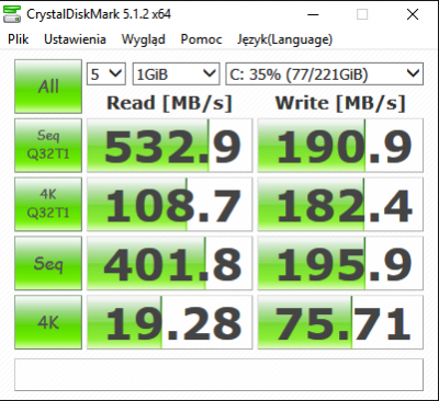

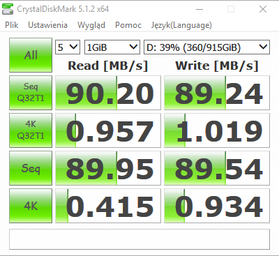

Fido spoko. Jak mam dysk w plecaku to sprawdzę. A jak nie mam to dopiero za tydzień jak wrócę do biura.
EDIT: obrazki dodane. Nie sprawdzalem jakos specjalnie czy cos nie pisze po C albo D. Po prostu odpalilem kompa i zrobilem testy. Jak chcesz cos jeszcze to dawaj znac.
- Samsung Evo SSD po USB
- Wewnetrzny HDD SATA
- ADATA SSD na M.2

Dzięki serdeczne. Widać, że zewnętrzy SSD po USB daje radę i to nadspodziewanie dobrze.
Ten wewnętrzny dysk SATA to jest talerzowy?

Tak. Nie pamiętam modelu. Seryjnie montowany w acer vn7 nitro black edition.
Tak jak Ci pisałem na fb. Dość ciężkie wirtualizacji chodzą z ssd podpiętego pod usb nadzwyczaj dobrze. Ceny spadły dość mocno. 256 gb ssd to cena poniżej 300 pln nawet.

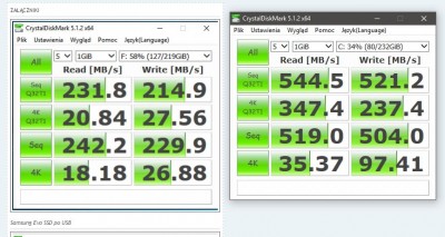

Dla porównania, bo akurat mam też Samsunga Evo SSD tyle, że na SATA.
