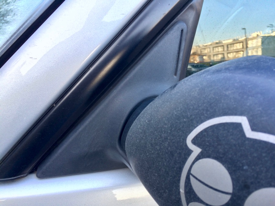

zwracam się z prośbą o wyjaśnienie kwestii lusterek. pacjent ot Forester 2.0X MY03. tak się złożyło, że uszkodziłem mu lusterko od strony kierowcy. lusterko działa, ale mocowanie już nie bardzo. lusterko, które jest zamontowane, chyba posiada grzanie (ale jeszcze nie sprawdzałem), nie składa się automatycznie i wygląda tak:
dałem ogłoszenie, że kupię lusterko. odezwał się do mnie forumowicz z informacją, że ma lusterko oryginalne elektryczne z podgrzewaniem, które wygląda tak:
na moje niefachowe oko lusterka się trochę różnią obudową ale nie wiem czy innymi istotnymi cechami również (elektrycznie, montażowo, wymiarowo...). w związku z tym mam pytania. czy były produkowane różne wzory lusterek do modeli SG 2003-2005? czy lusterko kolegi z forum pasowałoby elektrycznie i montażowo zamiast tego co mam gdyby nie udało mi się znaleźć lusterka o kształcie jak moje? ewentualnie jeśli są jakieś niuanse w doborze lusterek na które powinienem zwrócić uwagę to uprzejmie proszę o informację.

geos, jutro Ci sprawdzę w moim. Jak pamiętam nasze Forki różnią się tylko minimalnie numerem VIN, prawda?
Re: różnice w lusterkach
No więc tak: Forek SG 2003 2.0X, z Niemiec, więc wersja EU. Początek VIN-u: JF1 SG5LK 4 3G (N/A, manual, reduktor, MY 2003). Moje lusterka mają podgrzewanie i elektryczne ustawianie, nie mają elektrycznego składania.

W moim przypadku gdy przerabiałem rok temu temat lusterka do imprezy, odkryłem że 5 pinów jest w lusterkach z podgrzewaniem i regulacją, bez składaniageos pisze:Panowie i Panie, czy lusterko do Forka 2.0X MY03 jest na 5 czy więcej pinów? od czego zależy liczba pinów?

dzięki chłopaki! wygląda na to, że i w moim egzemplarzu jest 5 pin: podgrzewanie, regulacja, bez składania.
