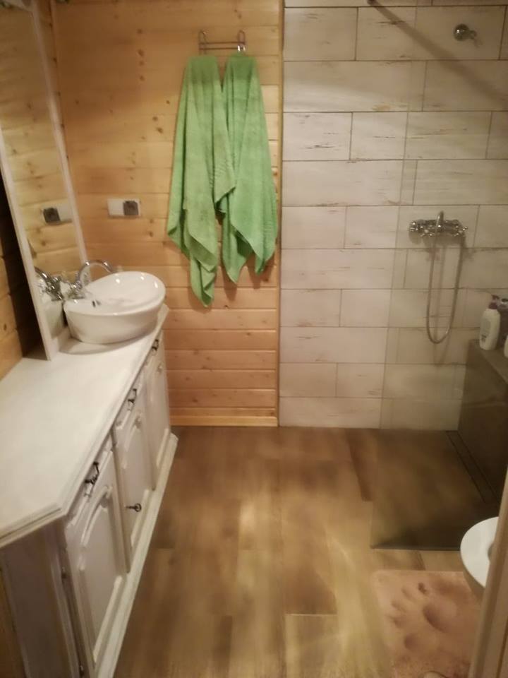

Post 20 paź 2018, o 17:17
20 maja 2018, o 10:57
Kruszyn, gdzie komoda się pytam? 8-)
Jakoś mi się przypomniało , nie wiem cz Roz zagląda ... :-)
euyot (20 paź 2018, o 18:07) • Slawskip (20 paź 2018, o 18:12) • ptk22 (21 paź 2018, o 13:49)
