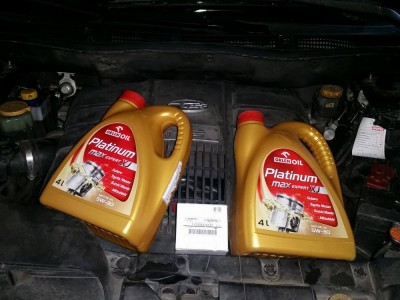

no i co z tego? Myślisz że oleje Lotosa są gorsze od tych "markowych"?. Ja od czasu do czasu zaleję Subaryne Orlenem i nic niepokojącego się nie dzieje.

własnie rozbieram silnik do remontu głównego, bo na pewno już się skończył po zalaniu oleju Orlen.
Piter35 to że Ty uważasz że oleje z polskich rafinerii są niskiej jakości, nie znaczy że ja mam tak uważać. Ja "uważam" że mniej złego dla silnika robię zalewając co 10kkm olej Orlen niż inni co 20kkm olej z najwyższej półki.
