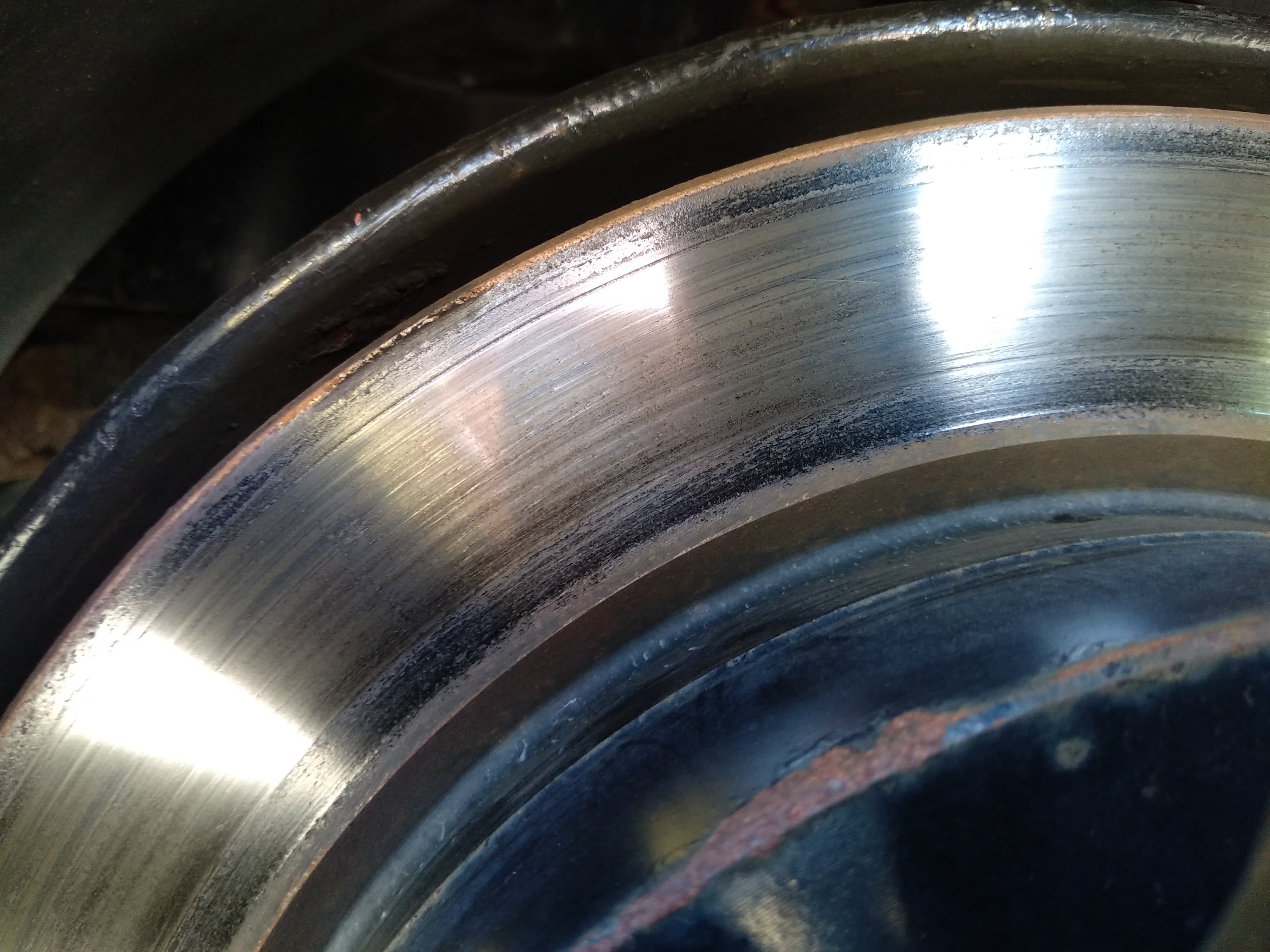

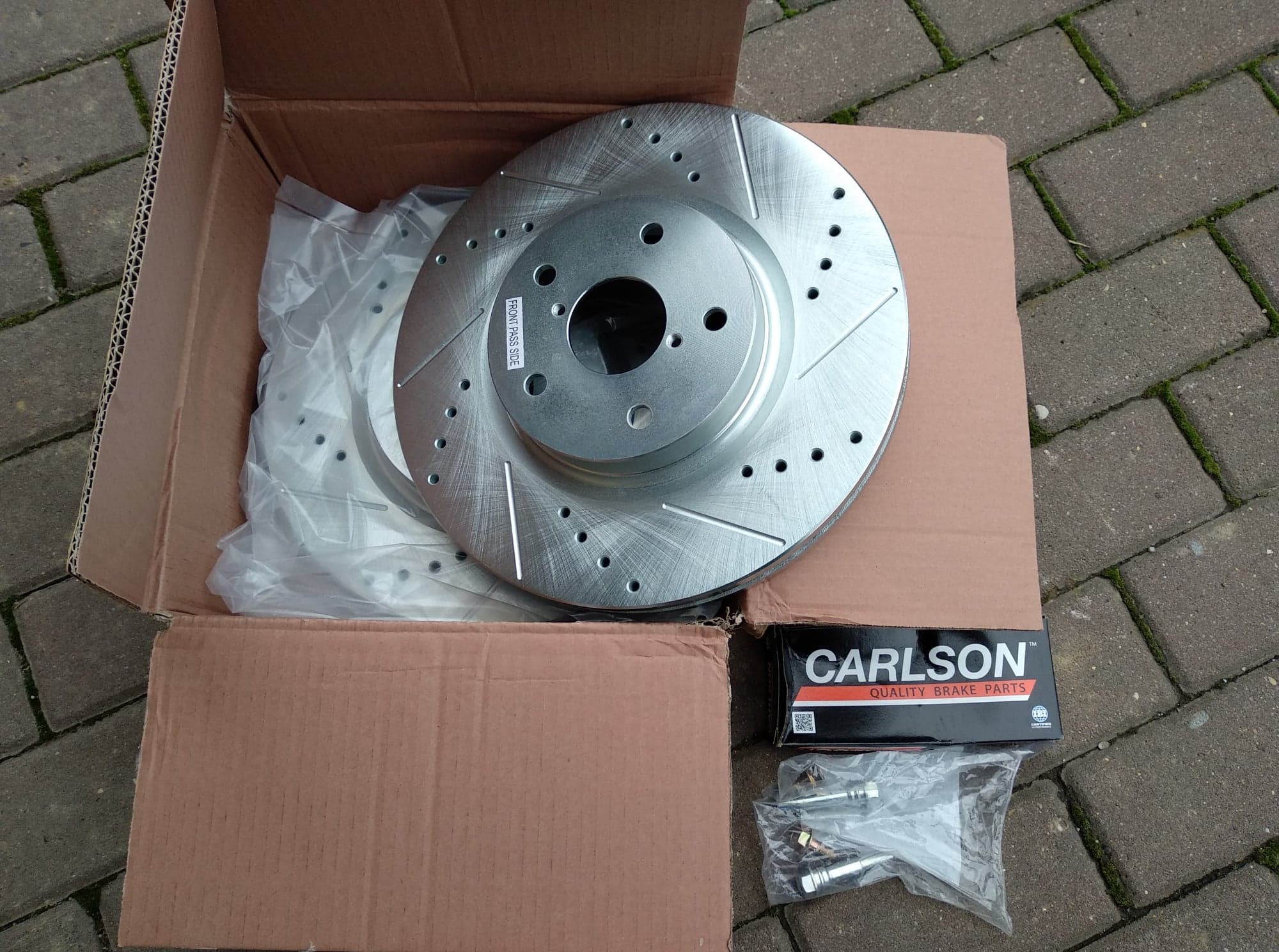

Mały update, zrobione około 300km na tych klockach, jest różnica w skuteczności hamowania, z tym że pierwsze hamowanie po nocy jest słabsze, czyli ewidentnie klocki lubią być rozgrzane, nie wiem na ile to wytrzymają tarcze. Tak na wszelki wypadek zamówię już nowe tarcze, zastanawiam się nad tymi z poniższego zdjęcia, tylko nie chciał bym żeby zbytnio huczały.
Druga rzecz, to tylne klocki mają szerszy styk z tarczą, niż uprzednio użyte klocki Ferodo.

Post 29 maja 2019, o 17:41

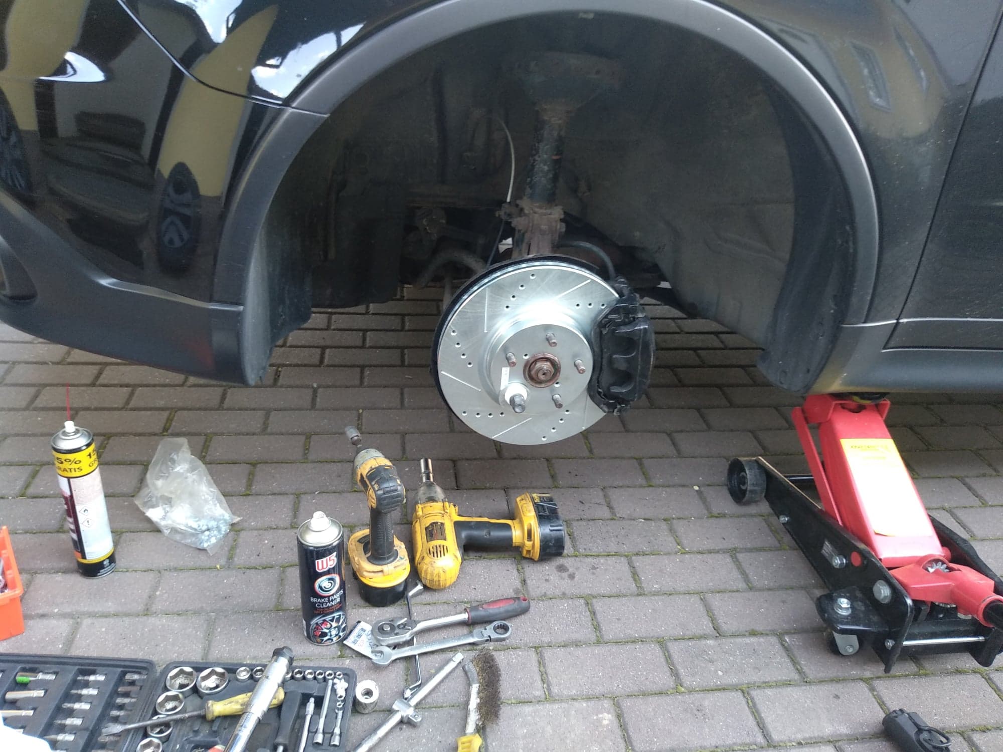

Moje tarcze dotarły, teraz znaleźć chwilkę czasu na ich wymianę.

Post 4 cze 2019, o 19:48
29 maja 2019, o 19:07
Miłego ukręcania śrub.
nic nie ukręcone

Post 4 cze 2019, o 20:13
lutek34, Ciekawi mnie jakie będziesz miał spostrzeżenia do nawiercanych tarcz :idea:
