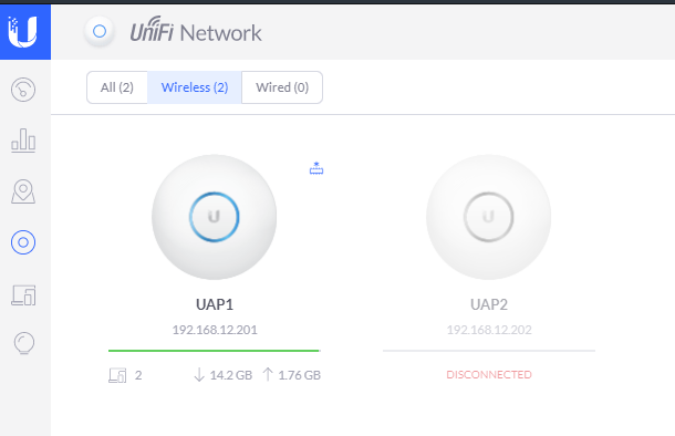

Czy dobrze gdzieś widziałem ze używasz Unifi ?
Jeden AP mi się zwiesił po padzie prądu i na nic nie reaguje ... nawet wyciągniecie kabelków nie pomaga...
Jak nic nie wymyślę to będę musiał do niego jechać ...

paku pisze:
3 mar 2020, o 19:06
Tak.
paku pisze:
3 mar 2020, o 19:06
Miałem ze 2-3 razy podobną sytuację i winne okazywały się adaptery PoE. Po odłączeniu ich na chwilę od zasilania, wszystko wracało do normy.

Nawet nie wiem jak to jest tam zrobione... Prosiłem o odłączenie od zasilania, ale nie wiem co facet wyciągnął.
Sprawdzę jeszcze jak jest zrobione zasilanie.

rrosiak pisze:
3 mar 2020, o 19:29
Do wymiany ?

paku pisze:
3 mar 2020, o 21:01
Do wymiany ?
Nie.
rrosiak pisze:
3 mar 2020, o 19:29

Sprawdziłem, były wyłączane razem z AP.

paku pisze:
3 mar 2020, o 21:12
No to musisz się pofatygować i sam sprawdzić. U mnie wyglądało to tak, jakby adaptery padły (dioda się nie świeciła, ani w adapterze, ani w AP) ale porty w switchu, do którego były podłączone wykazywały aktywność, co było dość dziwne. Zamiast pędzić więc po nowe adaptery, dałem im chwilę wytchnienia i wróciły do żywych. Kiedy sytuacja się powtórzyła od razu zacząłem od starej dobrej metody - jak dotąd skutecznej ;-).

rrosiak pisze:
3 mar 2020, o 21:43
wróciły do żywych.
Dopiero po odłączeniu wszystkich 3 kabli... i jeszcze switch zblokował port bo pewnie ramki jakieś dziwne latały, musiałem przywrócić VLANy i poszło - dzięki za podpowiedź.

paku pisze:
4 mar 2020, o 14:50
Dokładnie tak miałem, kiedy po którymś z rzędu przełączaniu AP na switchu, nagle komputer przestał go widzieć. Ponieważ wtedy nagrzebałem w patch panelu to pomyśląłem, że może skrętka do AP jest jakoś walnięta i przeniosłem go do innego pomieszczenia/innego gniazdka. Musiałem odłączyć obie skrętki i zasilanie i AP zadziałało. Ale ten pierwszy kabel był w porządku, więc to nie było powodem zawiśnięcia.
