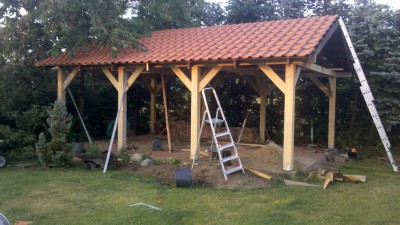

Nie wiem, tylko przepisuję z internetów to co doktor Zięba powiedział. A to mądry człowiek jest. Nawet nie znam nikogo, co w drewnianym mieszka.
Zamiast certyfikatów mogę Ci podesłać to co w zeszłym roku skleciłem.
